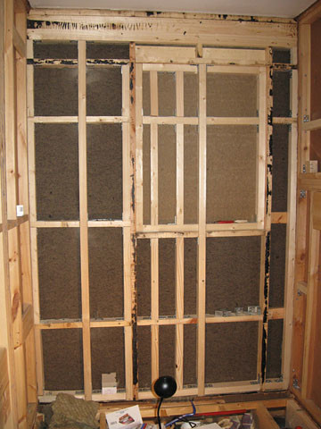

Jag renoverar ett badrum i träkonstruktion med där ena kortsidan av badrummet är yttervägg. När jag demonterat Tretex-skivorna bakom den tidigare våtrumstapeten i ytterväggen så märkte jag 2 saker:
samtliga reglar i ytterväggen inkl hörnreglar var U-formade
avstånden var för långa mellan reglarna enligt normen för våtrumsskivor.
Jag gjorde då:
Skar loss asfaltspappen(tunnt svart pappliknande mtrl) från hela ytterväggen(i badrummet) ända ut till hörnen för att kunna riva ut dom gamla reglarna i hörnen och ersätta dessa med nya. Reglerna i mitten på väggen byggde jag på med parallella reglar för att rikta upp så allt vart rakt. Utöver detta har jag sprängt in fler reglar(och ngn mer ska in på bilden) för att få ner avstånden.

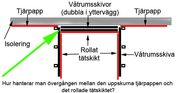

Och det är nu jag då undrar - Hur hanterar jag övergången mellan den nu punkterade/bortskurna tjärpappen och den nya rollade fuktspärren som senare kommer rollas på våtrumsskivorna? Som jag ser det blir det som en spalt runt hörnen som inte blir fuktspärrad(skiss bifogad). Jag inser att jag inte bör lägga dubbla fuktspärrar och försäka sätta dit en papp/plast motsvarande den jag skar bort. Och inte heller skulle jag enligt hur jag själv tänker kunna skarva denna vid hörnen på ngt vettigt sätt.
Ni erfarna som känner igen problematiken - hur bör jag hantera detta?

Inifrån badrummet och ut är konstruktionen såvitt jag kan se: asfaltpapp(jag kallar den så - ngn typ av asfalt/tjär-behandlad tunn papp), reglar med insprängd isolering, asfaltboard ca 1cm tjock, ytterpanel. Precis som du nämner var hela väggsidan klädd med papp och vid skarvar var det ett överlapp på cirka 15 cm.
