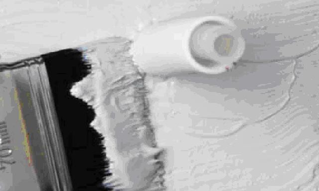

Fråga, vad är poängen med att täta mot mantelröret och inte vattenröret? Om det inte är tätt mot vattenröret så kan ju vatten rinna ut på insidan mellan vattenrör och mantel rör. Om det då finns ett litet hål i mantelröret någon annan stans så kan man ju få en vattenskada på ett helt annat ställe än i badrummet?... Eller tätar man även mellan rören när VVS biten senare skall göras?
Huvudsaken är att ifall det blir hål i PEX rören så läcker den i mantelröret och rinner ut vid kopplingen och inte mellan väggarna innanför tätskicktet, med andra ord en förvarning till att vattenröret har gått sönder
