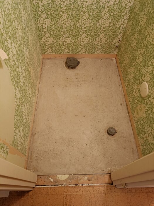

Hej! Jag håller på att renovera en liten toalett. Det är ca 1.4kvm stort, betonggolv (tidigare plastmatta som jag tagit bort).
Hantverkaren som skall hjälpa mig lägga golvvärme (el) och klinker föreslår följande:
- Måla betongen med primer
- Lägg värmeslingor
- Flytspackla
- Lägg diffusionsöppet tätskikt (han föreslår mapei mapelastic, verkar vara en tvåkomponentsgegga med tillhörande remsor för hörn och kanter)
- Klinker
Jag gör en del själv och har idag slipat bort resterna av plastgolvet som låg innan, och tänkte nu måla med primer
Frågor:
1) Kan nån rekommendera en primer? För betonggolv. Den behöver också vara diffusionsöppen, antar jag? Är alla det?
2) toaletten ligger på betongplatta, markplan. Ingen fukt, är det tänkta tätskiktet lämpligt? Dvs ett vettigt val?
3) han har sagt att diffusionsöppet tätskikt blir en avvikelse mot våtrumsstandard för toalett (om jag förstår honom rätt skall golvet och 5cm sockel vara helt tätt). Han tycker det är bättre att betongen kan andas än att det är helt tätt, för det finns ändå ingen golvbrunn i utrymmet. Är det ett rimligt resonemang och vad betyder det isf för mig (t.ex försäkringsmässigt) om en vattenläcka uppstår?
Bifogar bild på toaletten som den ser ut idag (renslipat golv)

3) Det är mycket riktigt så att diffusionsöppet tätskikt bara får användas i källare på oisolerad betongplatta. En avvikelse innebär att du får låg eller ingen ersättning från försäkringsbolaget om det blir en vattenskada pga. avvikelsen.
Är resten av markplan gjort på ett fukttåligt sätt?
Känns rätt meningslöst att bara ha toaletten diffusionsöppen medan det i andra rum är tätt mot betongplattan.
Om du ska ha golvvärme borde det finnas isolering, annars blir det dyrt sätt att värma upp rummet.

Det finns olika typer av färger, silikatfärg brukar man ha på källarväggar eftersom den andas, medan andra färger kan vara betydligt tätare om än inte helt vattentäta. Målat betonggolv räknas inte som tätskikt.M magnoz skrev:
Går man tillbaks ett par årtionden så var det nog inget krav på tätskikt i toaletter. Men så började folk städa med mer vatten eller rör började droppläcka så att det blev vattenskador under/kring toalettrum och branschregler för toaletter infördes.M magnoz skrev:
Ja, det ska vara tätskikt på golv med uppvik, men det finns då undantag för källare.M magnoz skrev:
Du bör själv läsa BKR:s branschregler, de är lättlästa.
Det försäkringsbolagen ser problem med är att dels städar folk med så mycket vatten att det kommer ner i bjälklagret, kanske bara 1 msk vid varje städning men med tiden så kan bjälklagret börja ruttna, dels inträffar det att en rörskarv börjar läcka så lite att det inte syns men dropparna följer röret nedåt och in i bjälklagret som blir svårt skadat innan det upptäcks.M magnoz skrev:
Faran är alltså inte om det blir stora mängder som man upptäcker för då har inte bjälklagret tagit allvarlig skada och det går att fixa med en rimlig summa pengar.
