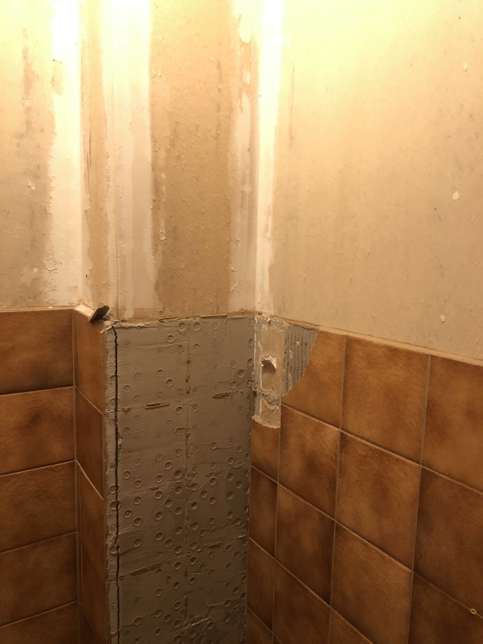

Ska renovera en liten toalett om ca 1,5 kvm med ett handfat och en toalett i har tänkt ha kakel på väggarna och klinker på golvet. och ska även ha golvvärme.
Har själv renoverat badrum tidigare men det var 2007 just när krav på nya typen av skivor hade kommit och använde då skiva Aquapanel indor (tung och otymplig) och tätskiktsfolie, men nu vill jag göra det lite enklare

Jag hade låtit befintliga gipsskivor vara kvar i den mån det går samt bytt de som behövs.
Lagt golvvärme och flytspacklat in den.
Satt tätskiktsfolie på väggen bakom fixturen samt hela golvet med 5cm uppvik.
Sen kakelsatt alltihopa.
Efter detta bygger man in fixturen samt kakelsätter den inbyggnaden.
Klart

Instämmer helt med @Paul-Staffanstorp på den här - Precis sådär gjorde jag min lilla toalett på ovanvåningen med inbyggd cistern. Kan rekommenderar Cascos tätskikt WetStop med duk som finns med ett fördelaktigt pris på Hornbach i 1x5m rulle som helt klart räckte till min lilla toalett.
Jag körde kartonggips, flytspackel för golvvärmen, primer, WetStop duk och sedan klinker/kakel.

Ok - tack så mycket. Jag trodde kartonggips va helt bannlyst när det va vatten med i rummet men inte då alltså.
Då kör vi på det. Behöver det vara våtrumsgips eller går det med vanligt?
Är det okej att ha en osb-skiva bakom gipset för att få enklare att fästa upp skåp mm? Behöver ändå byta gips för det gamla tror jag tycker när jag river.

Nej, du kan använda vanlig gips och sätta OSB eller plyfa bakom om det inte gör dig något att utrymmet minskar några cm på vart håll.S Sulan_gbg skrev:Ok - tack så mycket. Jag trodde kartonggips va helt bannlyst när det va vatten med i rummet men inte då alltså.

Allt borta och jag håller på att regla upp. Inser att jag inte vill tappa yta i den redan lilla toaletten med att sätt osb eller plyfa bakom gipset utan kommer att kortla upp där det behövs. Till saken.
Har läst en del men hittar lite olika vilket cc avstånd som gäller om man sätter kakel och en standard 13 mm gipsskiva används som underlag? CC45 eller CC30?

Det blir bra med cc450...S Sulan_gbg skrev:Allt borta och jag håller på att regla upp. Inser att jag inte vill tappa yta i den redan lilla toaletten med att sätt osb eller plyfa bakom gipset utan kommer att kortla upp där det behövs. Till saken.
Man ska uppnå en böjstyvhet som motsvarar dubbel gips på cc600 och det gör enkel 900mm gipsskiva på cc450.
Använder man 1200mm gips sätter man på cc400.
