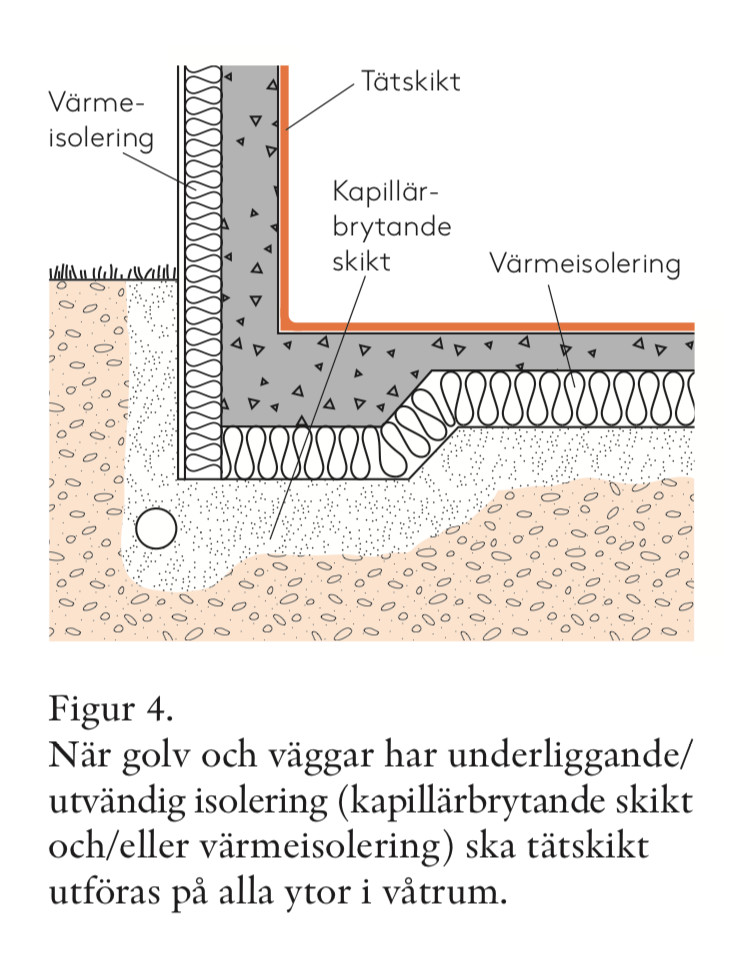

Det är inte så komplicerat - Med Cellplast, och någon form av grus/leca för att jämna av - som får anses vara ett kapilärbrytande skikt, och golvvärme så anser jag att du skall ha tätskikt över hela ytan:
Saxat från BBV - Byggkeramikrådets branschregler för våtrum:
Enligt branchreglerna skall du ha tätskikt över hela golvet.

Reglerna är detsamma för tvättstuga med eller utan VVB - Men där kan man då undvika väggarna och bara dra tätskikt golv 5cm upp på väggarna.joakim_j skrev:

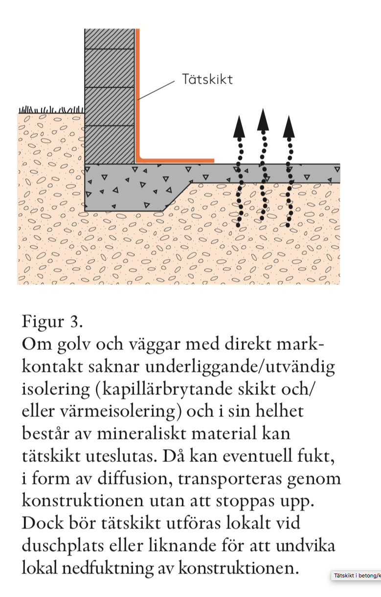

Är plattan oisolerad och utan kapilärbrytande skikt enligt mitt inlägg ovan så skall man inte ha helt tätskikt utan jag skulle då nöja mig med ytan kring brunnen/VVB/Tvätt eller delar av ytrummet.
Där har jag gjort fel i min tvättstuga som gjordes för ett par år sedan - Jag har endast lokalfall och tätskikt ca 2 kvm på golv kring golvbrunn/pannan. Trots att jag har 200mm cellplast och golvvärme med kapilärbrytande skikt i form av lättbetongkulor under cellplast.

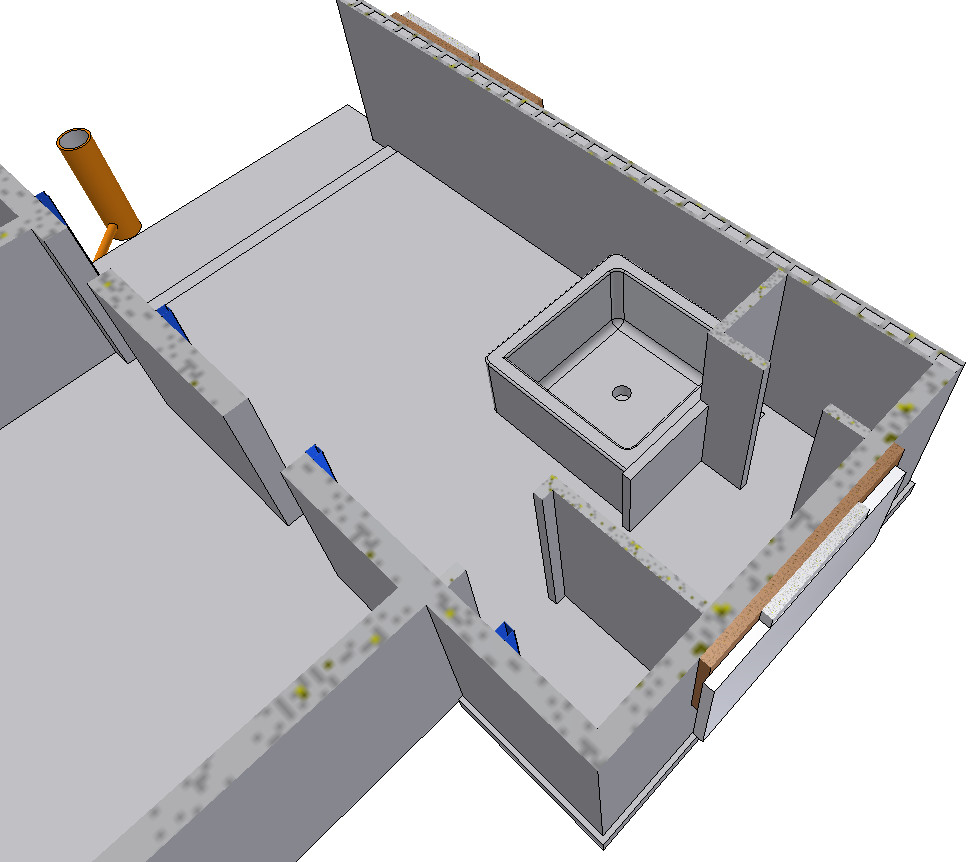

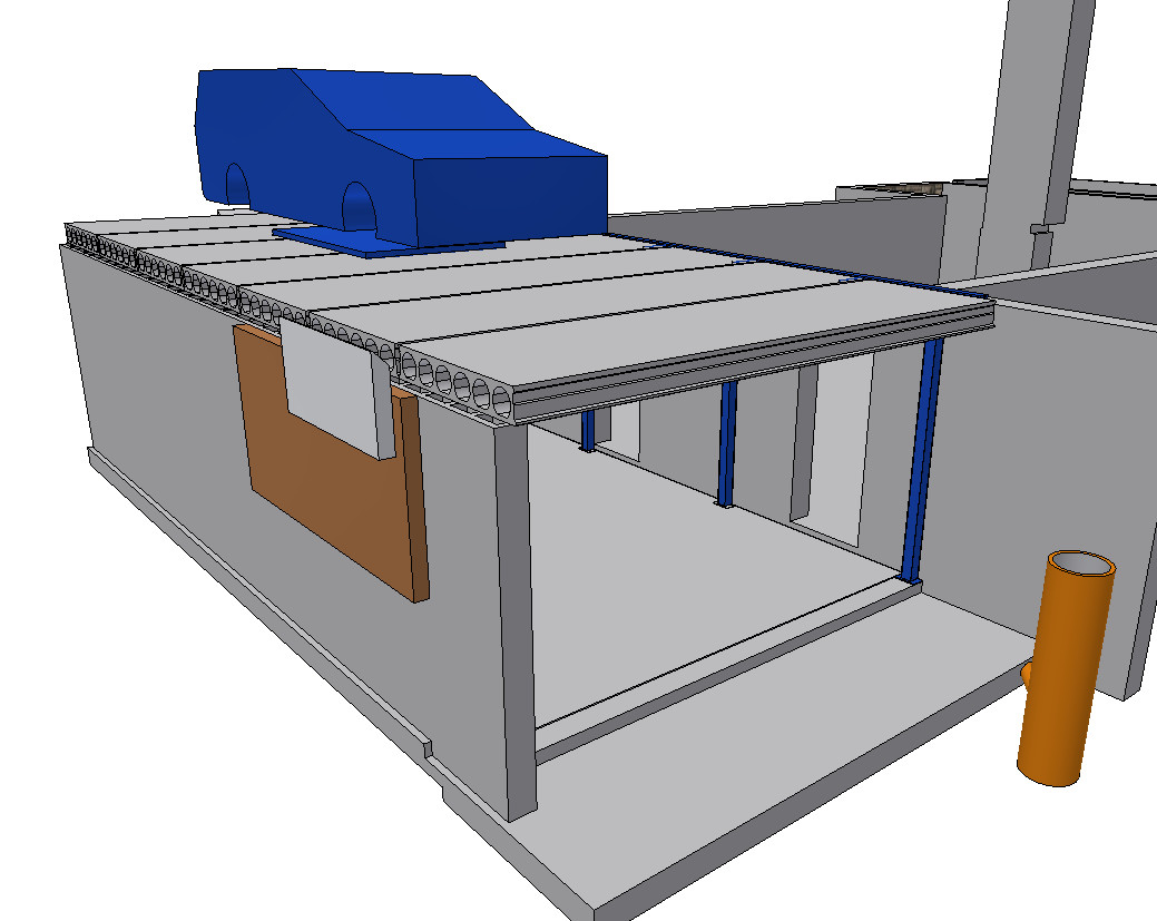

Så här ser det ut i planeringsstadiet, det hamnar i souterräng och med ett skjutglasparti i hela kortsidan.

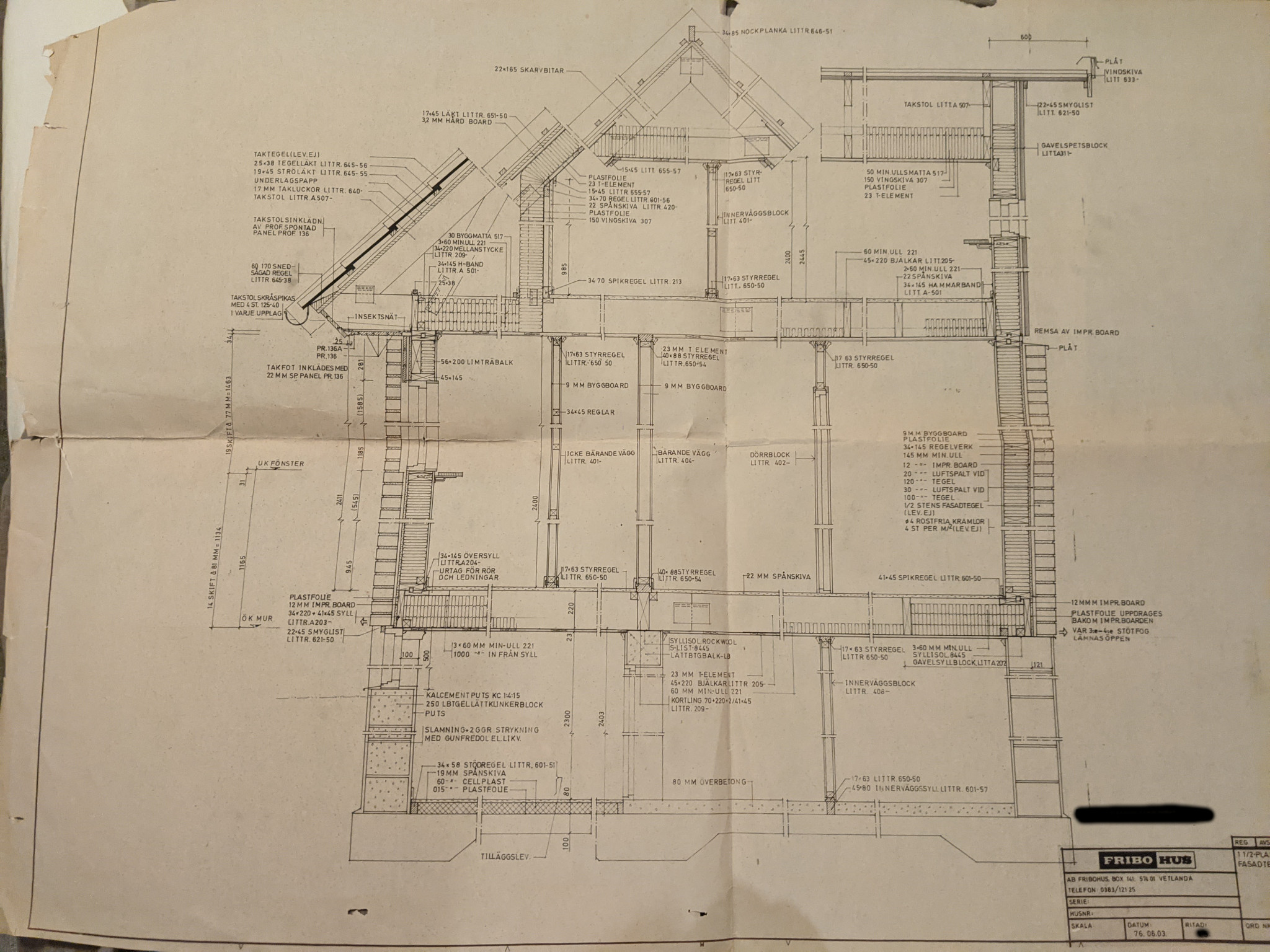

Jag har ett duschrum i källaren där det tidigare låg en plastmatta. Mattan är utriven och så har golvet målats med en färg som inte sitter fast (typ vanlig vattenburen golvfärg...) direkt på betongen (och limmet som är kvar). Tidigare var det ett duschhörn men nu står det en duschkarbin som vi ska byta ut samt lägga klinker. Jag måste få bort färgen och förmodligen även limmet som man bara målat över, men jag är osäker på om jag bara ska ha tätskikt under själva duschkarbinen. Själva rummet är ca 10 m2 och duschkarbinen står i hörnet mot betonginnerväggar.
Blir inte riktigt klok på huruvida jag har isolering under plattan eller inte och om jag ska ha tätskikt eller inte.
Jag har en gammal ritning samt en beskrivning av huset. Huset är från 76 och är ett 1 1/2 plan med källare.
