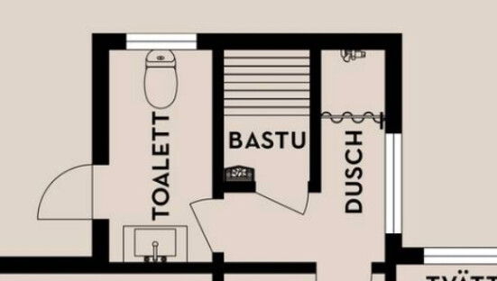

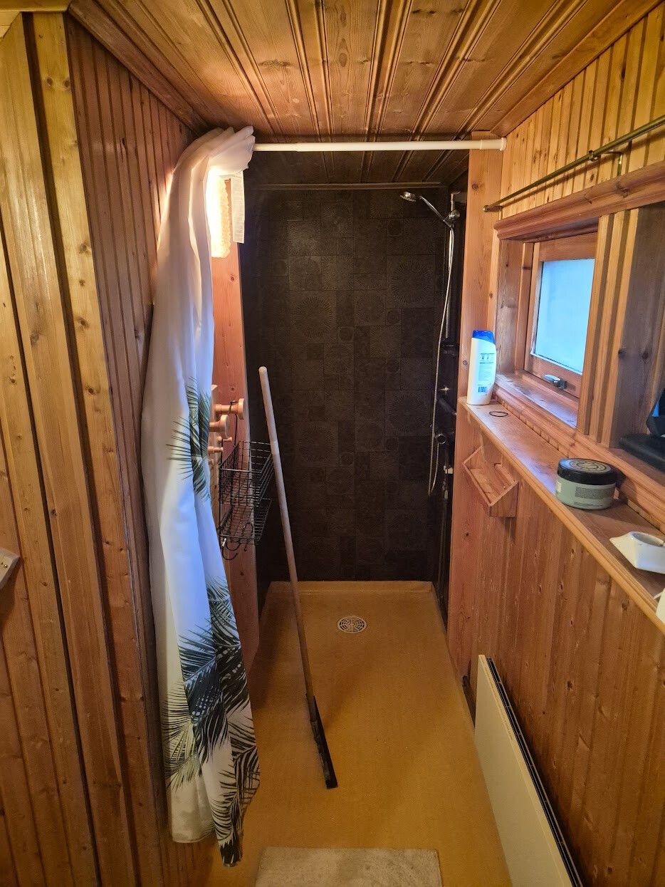

Har ett fritidshus byggt på 70-talet där vi planerar att göra om badrummet. Det ligger idag plastmatta, våtrumstapet i duschutrymmet och resten träpanel. I duschutrymmet har man satt två reglar på väggarna som våtrumstapeten går ut på. Bakom väggen till vänster ligger bastun och till höger är en yttervägg.
Vi skulle vilja lägga klinker i hela utrymmet, kakla duschutrymmet och måla träpanelen. Frågan är dock om det är möjligt att behålla panelen och samtidigt få ett schysst tätskikt utanför duschutrymmet. Är det en bättre ide att slita ut allt och sätta våtrumsskivor för att få ut tätskicktet en meter från duschen?

Huruvida det är enligt försäkringsbolagens regler lämnar jag därhän, men det borde väl abolut vara möjligt att sätta klinkers+tätskikt på hela golvet och en bit upp på alla väggar, men lämna träpanel kvar utanför den direkta våtrumszonen.P pnlindgren skrev:Hej!

Är nog lite lättare om man kör våtrumsmatta.
Vi har kört våtrumsmatta i vårt 70-tals fritidshus. Dels tycker vi det blri mjukare och varmare med matta och dels rör sig timmerhuset (på plint) alltid en del, och det är lättare att hitta ev läckage över tid med ett synligt tätskikt tänkre jag. Alla vattenrör är också utvändiga.
På väggarna har vi våtrumstapet utom på en vägg (utanför diuschen) där vi har behållit orginalväggen som är timmrad (och vitmålad). Det var inga problem fr mattläggaren att dra upp och limma mattan ett par cm på den väggen också - sen har vi lagt en tunn silikonsträng som extra säkring så att det inte fläks upp och kommer in vatten ovanifrån (även om det är utanför duschzonen). Med en panel så kan man ju ha mattan under så då får man itne det problemet.
Tack för svar! Våtrumsmatta är absolut ett alternativ för oss med. Om man skulle behålla panelen på väggarna direkt utanför duschen, hur gör man bäst övergången från tätskiktet i duschutrymmet till träpanelen?klaskarlsson skrev:

Det bästa vore nog om man kan lägga mattan under panelen, komerm man inte åt så måste man kanske lossa panelen och sätta tillbaka den sen.P pnlindgren skrev:
Är den slät kanske det går att limma utanpå (som på vår timmervägg), men inte om den är stående skulle jag nog säga (svårt att få tätt)
