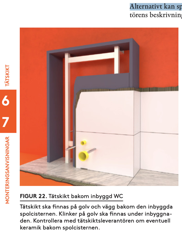

Precis som rubriken lyder så undrar jag om man ska bygga tätskikt på modulbyggnad ovanpå befintligt tätskikt (väggar/golv). Jag ska bland annat installera en WC-fixtur och bygga in ett handfat som sitter i en modul byggd ovanpå befintligt tätskikt och kakel. Enligt senaste BKR branschreglerna (se bild) ska man bygga fixturen utan tätksikt eftersom tätksiktet är bakom/under via det befintliga.
Jag tänker att jag riskerar att det bli kondens i modulen om jag helt sluter in tätskikt runt modulen. Samtidigt utsätts modulen för zon 2-3 vattenstänk via handfatet.
  • Illustration av tätskikt bakom inbyggd WC med rör och montageanvisningar.

Nej, inget tätskikt på modulbyggnaden!
