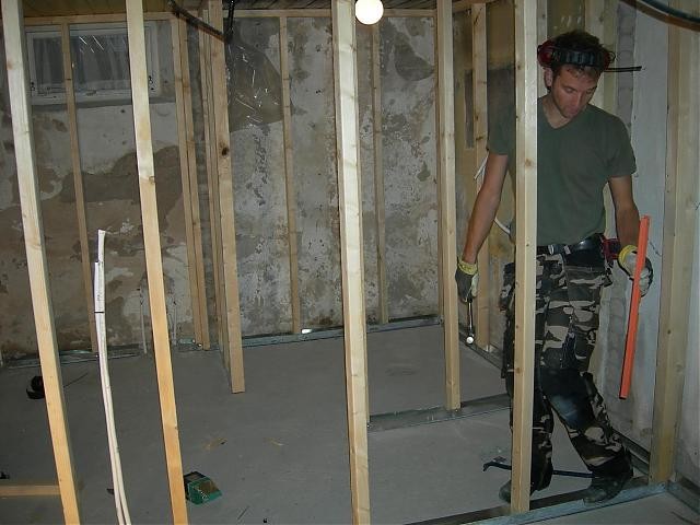

Jag tänkte om någon kunnig kunde hjälpa mig att få lite klarhet i det här med tätskikt. Jag har letat runt lite här på forumet men inte riktigt hittat de svar jag letar efter.
Förutsättningar:
Jag håller som många andra här på med ett bygge av badrum i min källare. Huset är byggt -46 och jag har knackat bort den gamla plattan och gjutit en ny med golvvärme (vattenburen). Jag är i full gång och regla upp väggar och har då använt mig av plåtregel i botten och 45x70 träregel upp mot taket. Min tanke är att sätta upp 45mm isolering så jag får en luftspalt bakom väggen, framför detta en OSB och sen gips.
Jag tänkte att jag ska kakla vid de fuktutsatta områdena (duschhörna och handfat) och sen väva och måla övriga ytor. På golvet är det tänkt att läggas klinker. Taket ska sänkas en aning så jag kan bygga in all eldragning och sen ska spottar fällas in.
Jag bifogar en bild för att förtydliga det hela lite. På bilden står alltså jag i duschen, bakom mig ska det bli en bastu och till vänster är övriga delen av badrummet med toalett och handfat. Väggen till högr om mig är en bärande vägg och vätter in mot ett annat rum i källaren medan väggen rakt fram och till vänster (syns inte på bilden) är ytterväggar.
Nu till frågorna:
1. Måste jag ha tätskikt på ALLA väggar och golv? Eller kan jag begränsa mig till de blötaste delarna då jag tänkte måla en del av väggarna. Vad jag förstått så räcker det med våtrumsfärg för taket, gäller detsamma för väggarna?
2. Den nya plattan är relativt grov med lite ryggar här och var, jag tänkte att det inte spelade så stor roll då jag ska fixa vid klinkersättningen, men har detta någon betydelse för tätskiktet.
3. Riskerar man inte repa sönder tätskiktet när man drar ut fixet med fixkammen då man sätter kaklet?

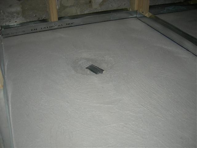

4. Killen som hjälpte mig med gjutningen (är inte riktigt nöjd med han) tyckte jag slarvade rätt rejält vid brunnarna (se andra bilden) hur gör jag med tätskiktet här? Måste jag flytspackla om här?
Tacksam om jag kunde få svar på mina funderingar.
/Svante
