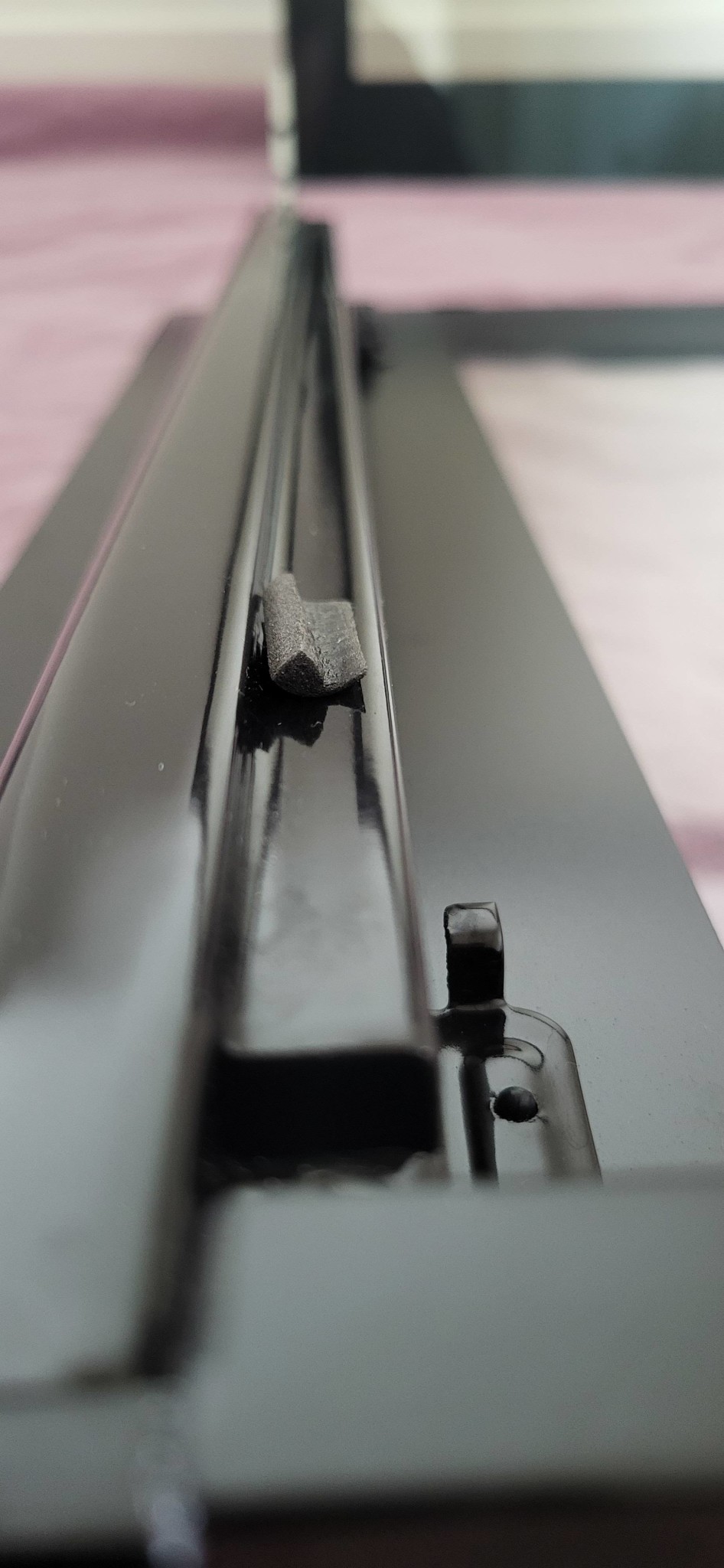

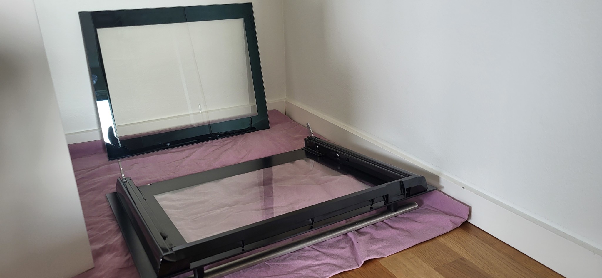

Skruvade isär ugnsfronten på en Ikea ugn för att kunna rengöra glaset mm men dom små "tätningslisterna" försvann, är detta en vanlig tätningslist för fönster/dörrar eller något special som tål värme extra bra eftersom det sitter i ugnen ?
Jag har en listbit kvar (bifogad bild) så behöver 3st till för att glaset inte ska ligga direkt mot ugnsluckan/plåten.

Försvann?
De är ju stora
Kan finnas nya som reservdelar
Prova inget annat,arbetsmiljö kan dock. Fungera

Städfirman har väl fått med dom i dammsugaren?
Men stora vet jag inte, mindre än min tumnagel.
Har haft svårt att hitta som reservdel.
Arbetsmiljö ?
Finns silikon som tål 300 grader, skulle ju kunna göra 4st mindre "bitar" utav det tänker jag kanske...

Ha aoutocorrect såg det inte, jag manade asbets
Jag tror att silcone blir för stumt vilket riskerar att sätta spänningar i glaset när temperaturer ändras.
