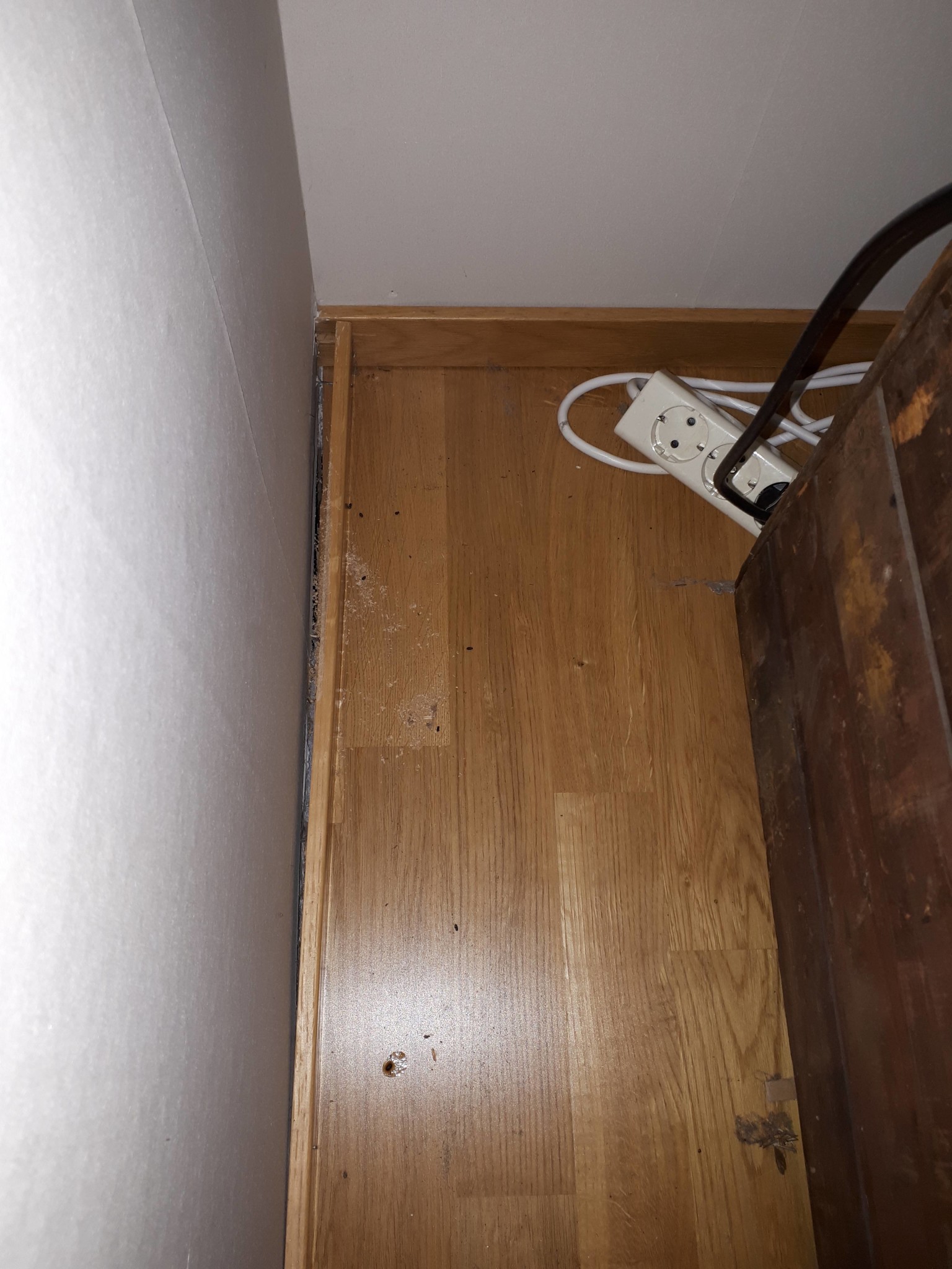

Här bakom ett skåp har det tagit sig upp en mus (eller flera). Ska jag bara limma/spika tillbaka listen eller finns det någon annan åtgärd som bör vidtas för att de inte ska komma in?
  • Golvhörn med borttagen list och möjligt gnagspår, eluttag och kablar synliga.

Om du tätar listen kommer musen kunna ta sig upp i väggen eller någon annanstans. Du behöver titta efter var musen tar sig in i själva huset och täta där.
