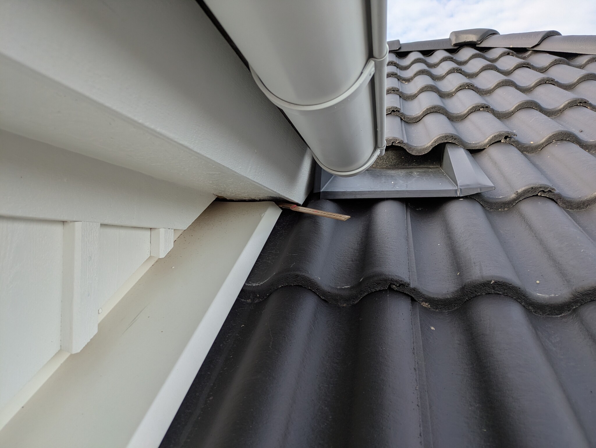

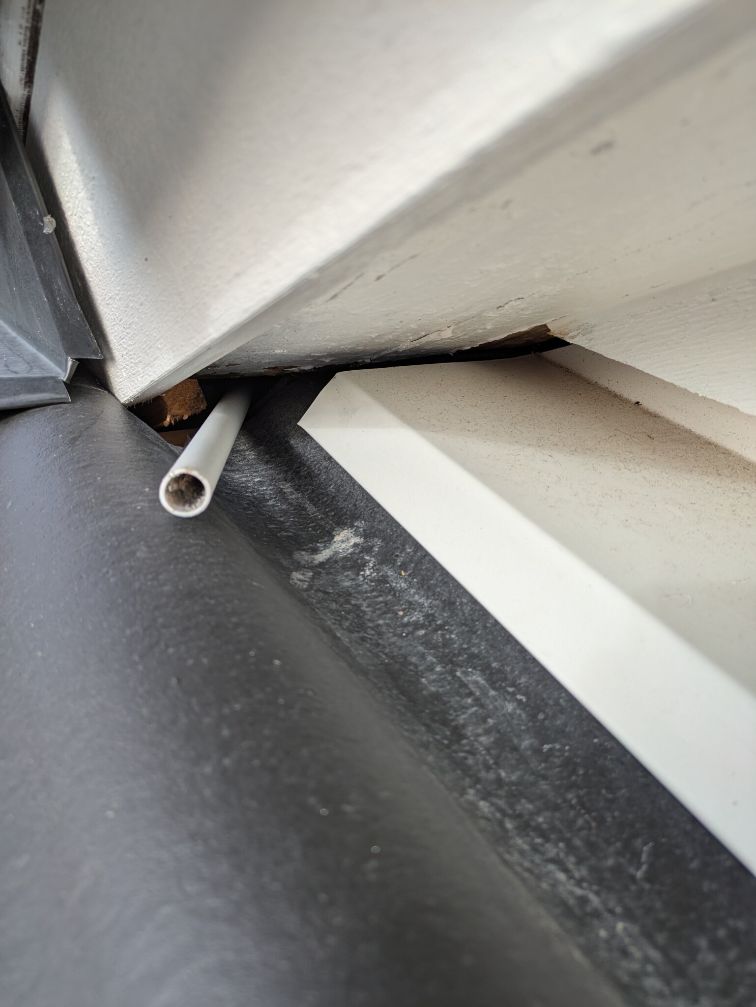

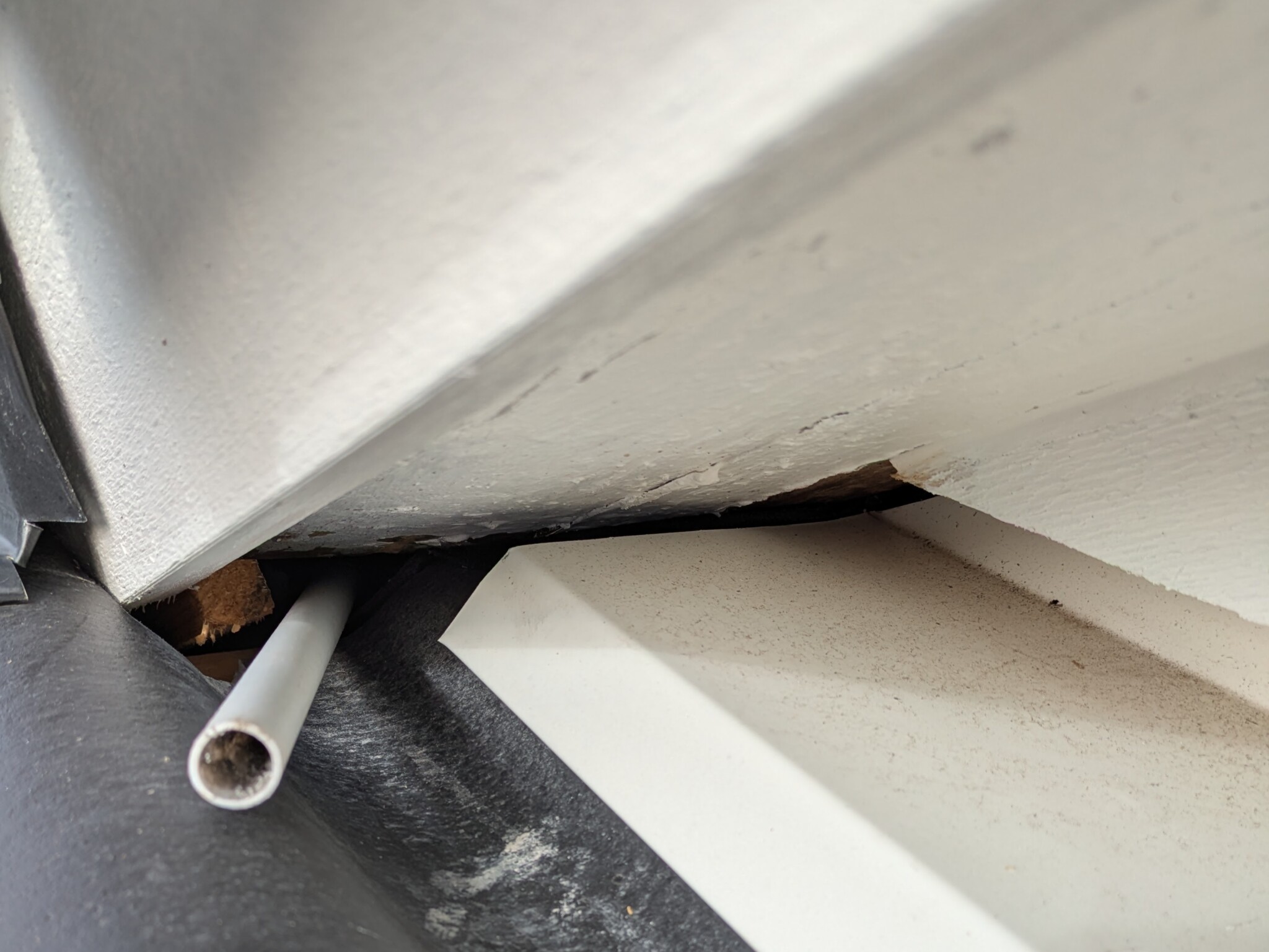

Jag har haft hjälp av hantverkare som bytt mitt tak. Men det blev inte tätt i innehörnet vid takkupan. De vet själva inte hur det ska tätas på rätt sätt. Någon som vet?
På bilderna har jag stuckit ut en tumstock/vp-rör innifrån ut på taket. Jag har två kupor åt vardera håll. Jag har alltså 4 sådana hål i alla väderstreck vilket känns som "hej höststormen kom och spruta in ditt vatten i mitt hus".
Mot takkupans fasad är pappen uppvikt och det sitter ett underbeslag under läkten. Men hörnet blev inte riktigt rätt känns det som.

Plåtslagarna brukar sätta en plåt som formas efter takvinkeln och pannorna i underkant..
Det kommer inte så mycket vatten där utan det är snö, löv och annan bråte man vill hindra ifrån att komma under pannorna..
