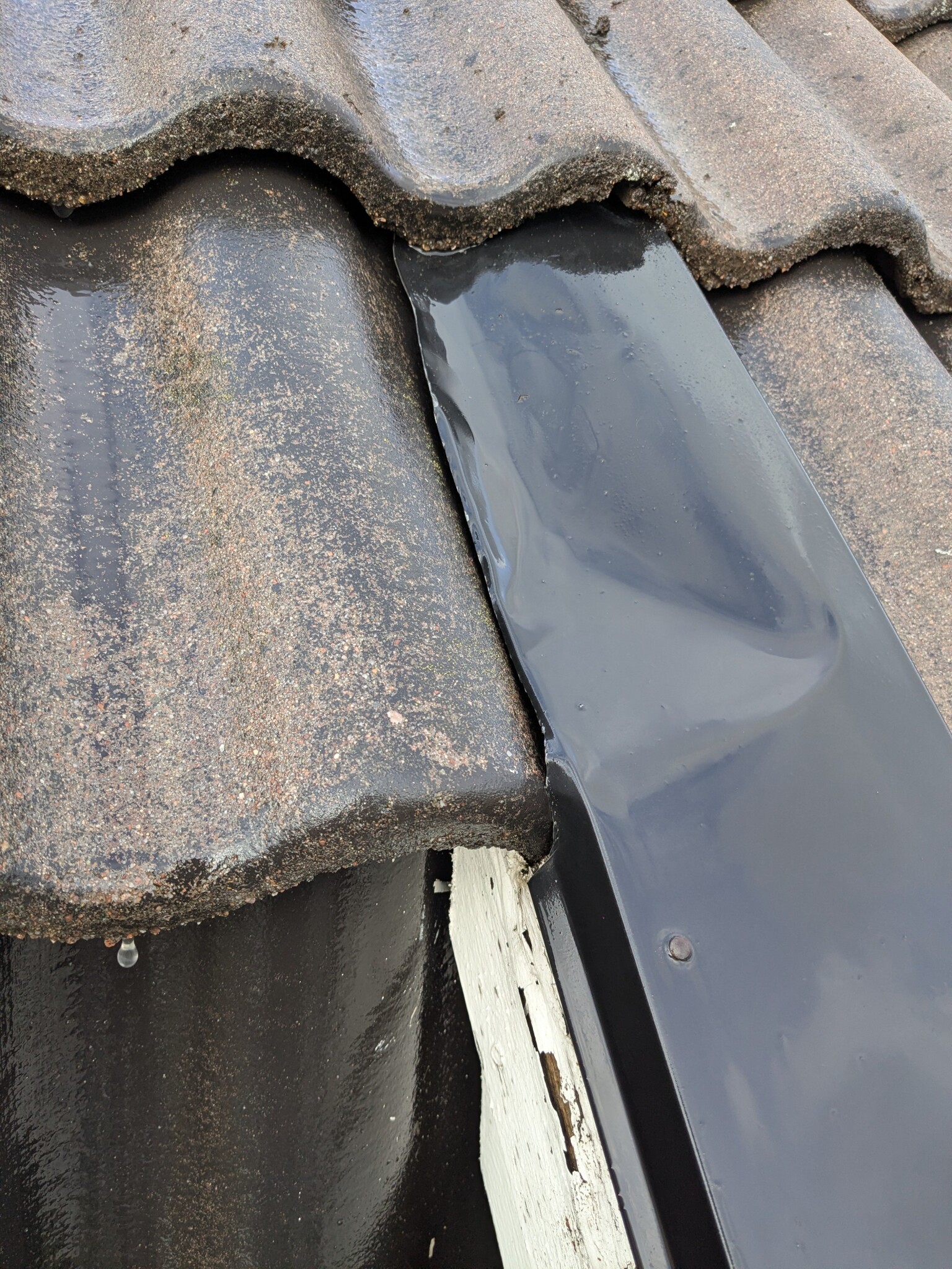

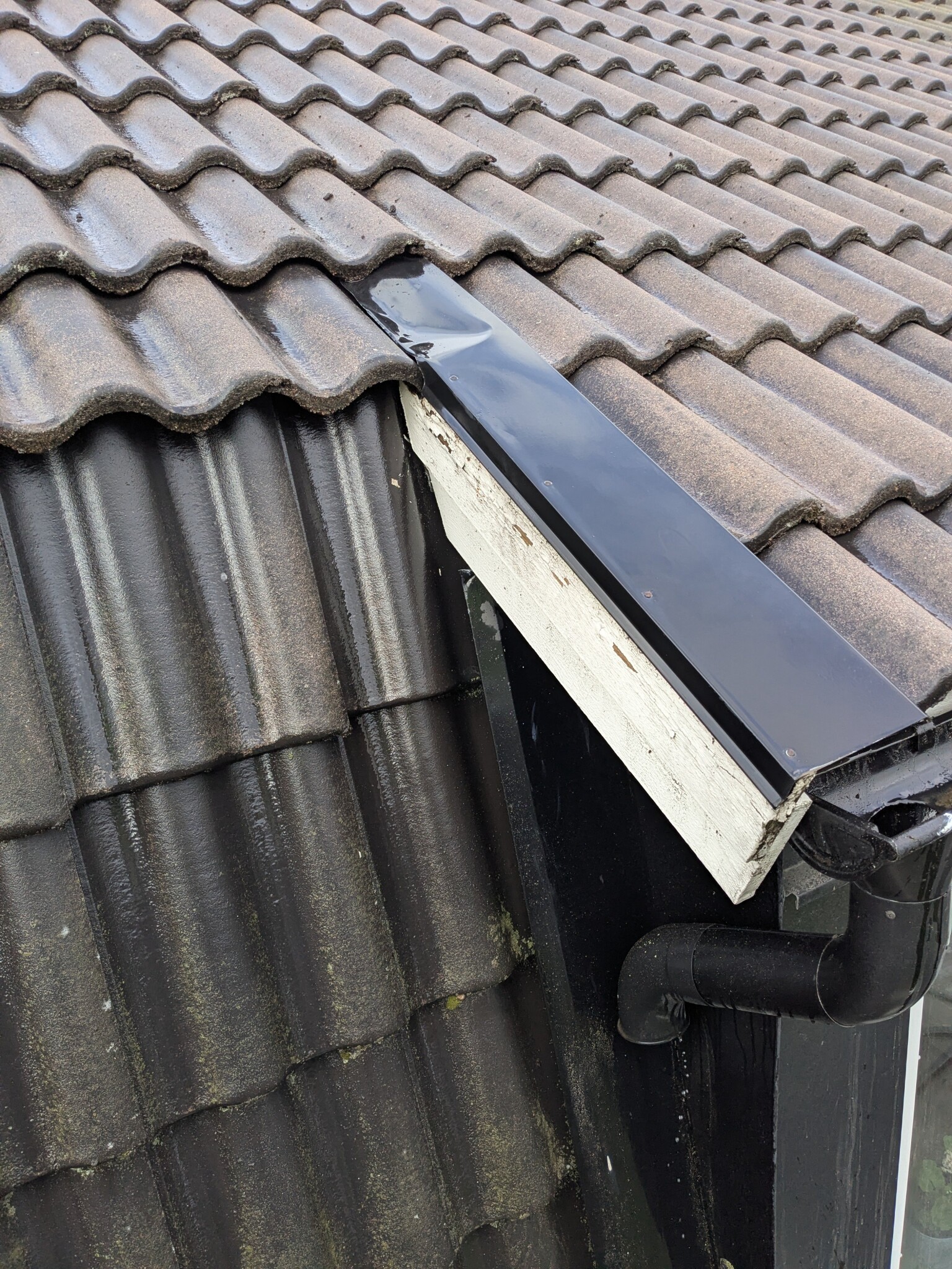

Behöver lite råd. Var uppe och tvättade taket när jag såg att plåten på taket såg lite annorlunda ut än vad jag har sett.
Är detta korrekt monterat plåt över vindskivan på takkupan?

Om inte plåtens syfte är att skydda vattnet som rinner in under den så borde takpannan överlappa plåten och inte tvärtom.

Borde det inte vara plåt längs sidan på vindskivan. Rinner väl rätt på annars.
Ser lite konstigt ut men hur länge har den setat där? Har gjort konstigare grejjer själv som funkar.
Vindskivorna på båda sidorna på två takkupor har röta så de ska bytas, så misstänker att plåten är felmonterad. Jag tänkte på om man ska fixa ny plåt för det har jag inte till hands nu när jag har hyrt en lift.

Finns ju vattbrädsbeslag att köpa på diverse bygghandel.

Nej det är den inte. Vattnet från teglet rinner ner under plåten och ner på vindskivan och underlagstaket.Plåten ska ligga under teglet , kan vara risk att teglet "lyfter" lite men det gör mindre .
