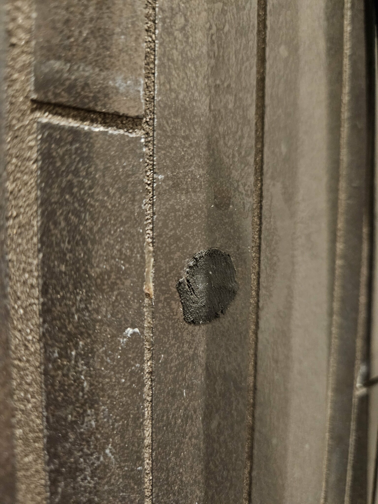

För cirka 2 år sedan bytte vi ut vår dusch. I detta behövde 2 st. hål från tidigare duschfäste tätas. Hela arbetet utfördes av en certifierad firma genom Bauhaus montageservice så vi kan utgå från att hela arbetsmomentet med montering samt tätning av gamla hål är korrekt och fackmannamässigt utfört.
Men, nu till min fråga. Såhär cirka 2 år senare så tycker jag att ytan på silikonfogen börjat se lite torr och sprucken ut, nästan som att den flagnar lite i kanterna. Se bild. Blir orolig ifall detta är en risk för fuktskada och om det måste fogas om?
  • Närbild av vägg med utslitet och sprucket silikonfog i duschen, tidigare täckt för att täta hål från ett äldre duschfäste.

Det är normalt att man behöver byta ut silikon ibland, men syftet med silikonet är att det ska täta bakom kakelplattorna mot tätskiktet. Hur det ser ut på ytan är alltså inte viktigt.

Ok, så eftersom att hela hålet är ordentligt mättat med silikon spelar den skrovliga och torra ytan ingen roll ur en funktionssynpunkt - det är bara ett estetiskt "problem". Korrekt uppfattat?
Apropå det estetiska, kan man ta ett tunnare rakblad och skära dikt mot kaklet så det överflödiga silikonet försvinner?

Ja på båda frågorna.
