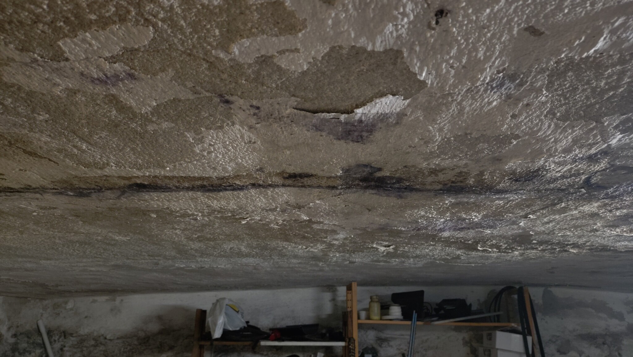

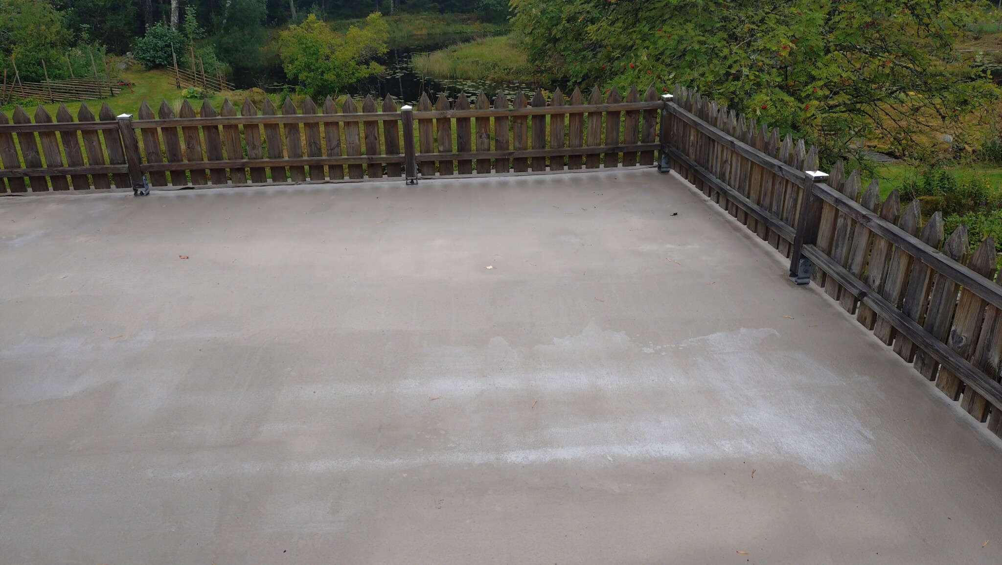

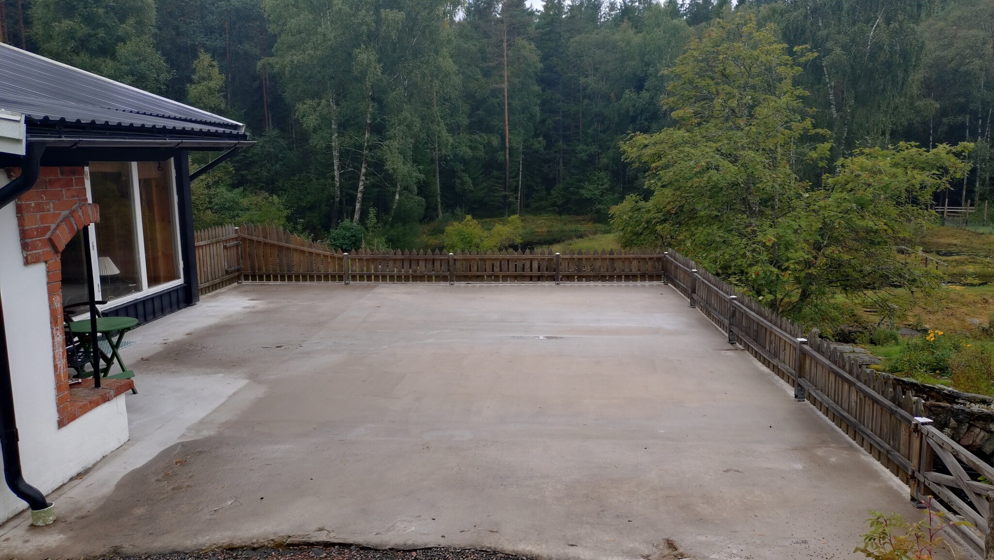

Vi har ett betongtak över ett äldre verkstadsutrymme (del av tidigare kvarn) som inte håller tätt och droppar igenom ett fåtal droppar när det blir stående vatten på taket. Ovansidan av betongtaket är en uteplats utanför ett gästhus.
Oklart när betongtaket byggdes men det är där på flygfoton från 1960 talet och numera är fallet inte perfekt utan det bildas ett par mindre pölar.
Enligt uppgift uppstod sprickor när någon körde traktor på taket någon gång innan 1975, tidigare ägare "löste" problemet genom att montera hängrännor undet sprickorna i innertaket.
När vi köpte fastigheten för 8 år sedan lagades spríckorna med Weber REP 45, golvet slipades och sedan lades det på Weber REP 995 två lager. Generellt har det hållt tätt men läckt igenom lite ute vid en vägg. I år byttes ett fönster där det läckt och då tvättades golvet, sprutade på BetSil och två lager till med Weber REP 995 över där det är sprickor. Nu är det tätt vid fönstret men droppar igenom på ett annat ställe.. Killgissar att smuts lagts sig i porer och täppt till och tvättningen öppnade upp porerna igen
Det ser ut att vara kalkutfällning
och bild innifrån
Några tips för att få taket helt tätt utan att lägga på en tätskiksmatta (typ Webertec 913), bitumentätskikt etc? Med tanke på oklar hållfasthet i taket behöver lösningen vara "relativt lätt"
Har bland annat kollat på igen lägga på Weber Rep 995 men innan slamma på med Weber REP05 (bla karbonatiseringsbromsande avjämning och till fyllning av porer).
Tack på förhand

Håller med ovan men jag slår ett slag för pvc-terassduk, inte supervanligt men jag gillar det.
Bygger 2.5-5mm och är trevligare att gå på än betong och med lite tanke hur ytan används så kan det hålla mååånga år.
https://www.protan.se/takmembran/pvc-takmembran/protan-gt/
