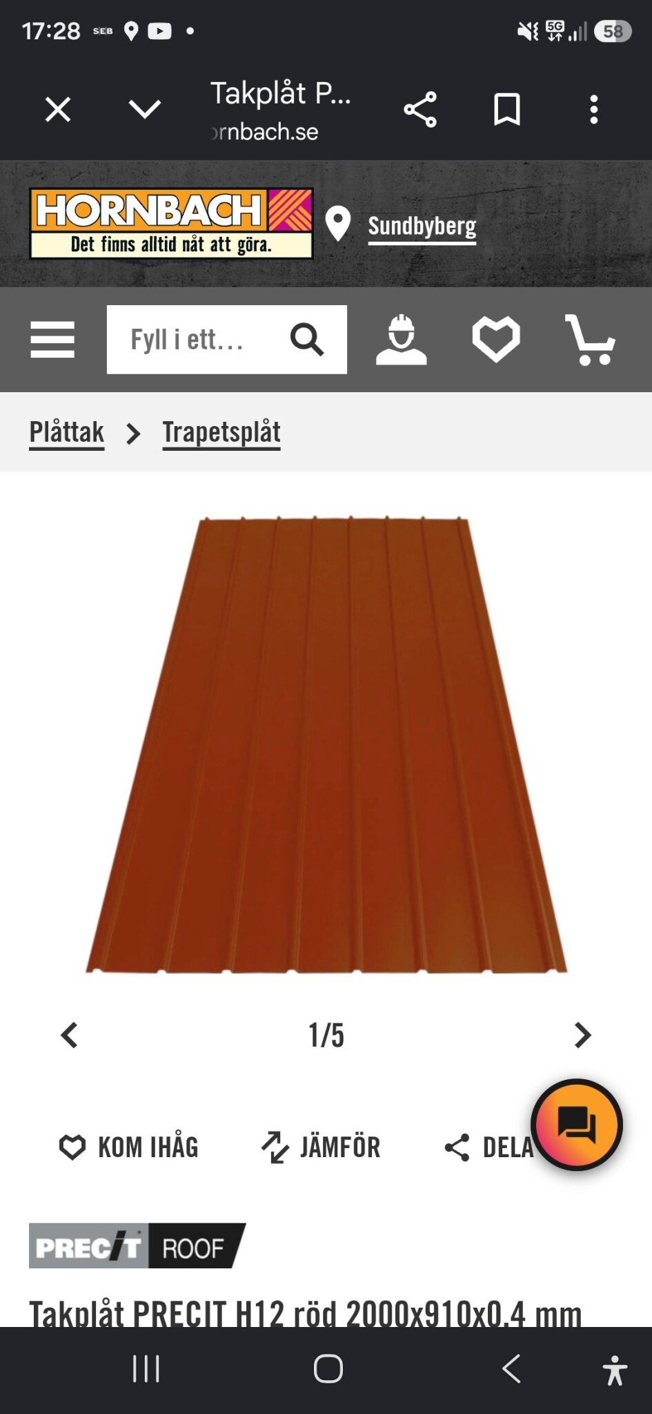

Illbruck tp 600. Är det ett lämpligt expanderande svällband att täta mellan nockplåt och takplåt? Finns det alternativ, bättre, billigare till den här takplåten? Profilhöjd ca 12 mm

Ser ut som att det är ett tätband till pannplåt du ska ha, det du nämner är främst avsett för fönster- och dörrmontage.

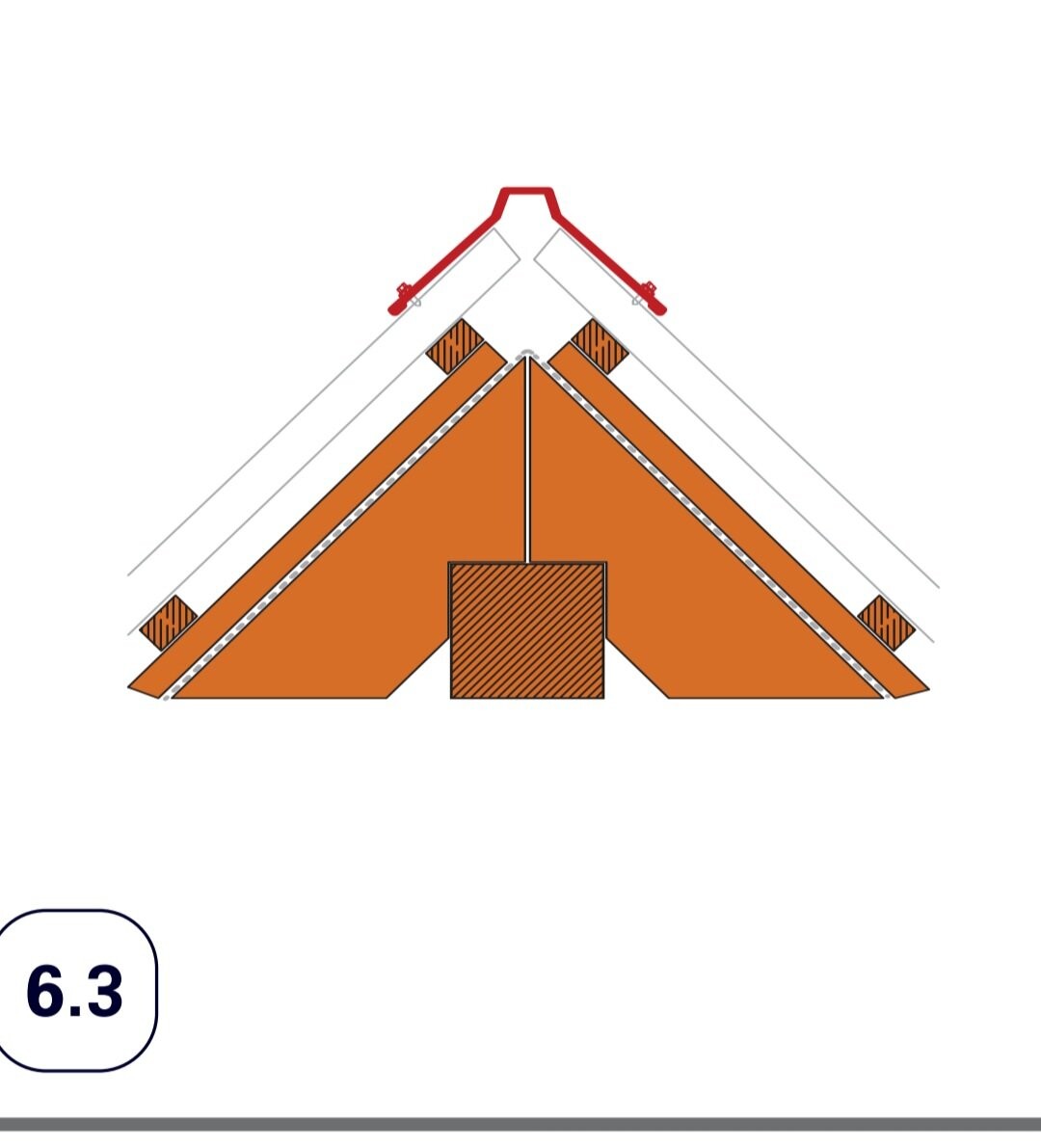

Tittar jag i monteringsanvisningen finns inte tätband med i text eller bild. Kanske bara dra upp plåtarna intill varandra och lägga på nockplåten
Har du pappen lagd över nock så skulle jag inte vara orolig över det vatten som blåser upp. Det kommer att ventilera ut rätt fort.

T Tompaiuppsala skrev:
Jag tittade faktiskt på universal bandet på Beijer men fick ingen direkt feedback om att det skulle vara rätt för min plåt.
Beroende på taklutning som du har så skulle jag ha bockat upp en kant uppe vid nocken i varje plåt, man bockar med en mall eller falstång för då förhindrar du att vattnet driver under plåttaket men behåller det ventilerat..
