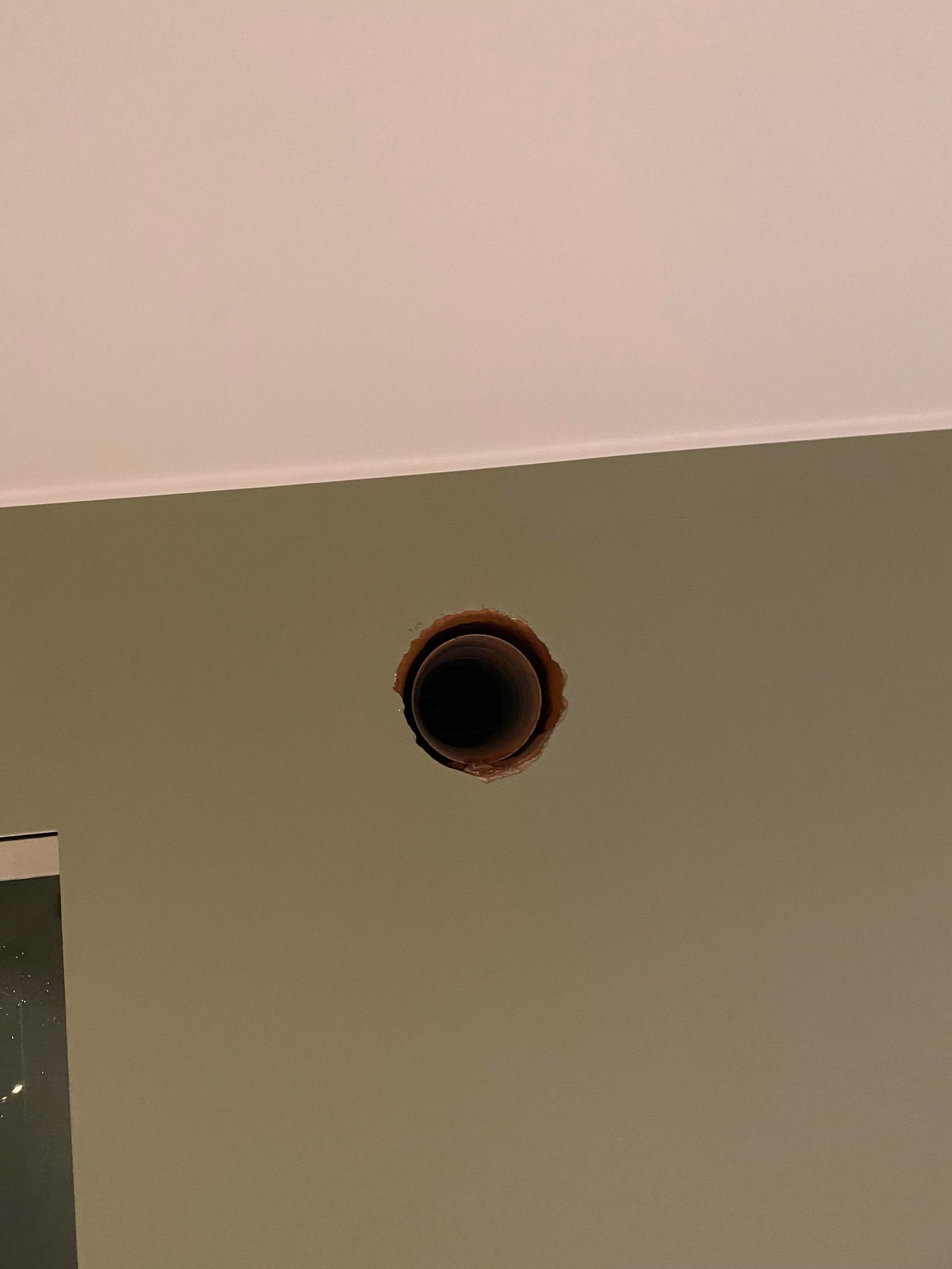

Ska sätta i nya friskluftsventiler och tänkte bara kolla, bör man täta runt röret med antingen någon silikon (TEC7 tex) eller fogskum? Kommer även att "limma" dit själva ventilen/fronten med TEC7 (ifall det går så jag slipper borra) så kommer ju bli tätt där med tänker jag?
Hur hade ni gjort?

Jag har tätat runt med TEC7 på mot röret på både insidan och utsidan. Då sitter den fint och jag slipper oroa mig för att det ska kunna komma in fukt till isoleringen.
