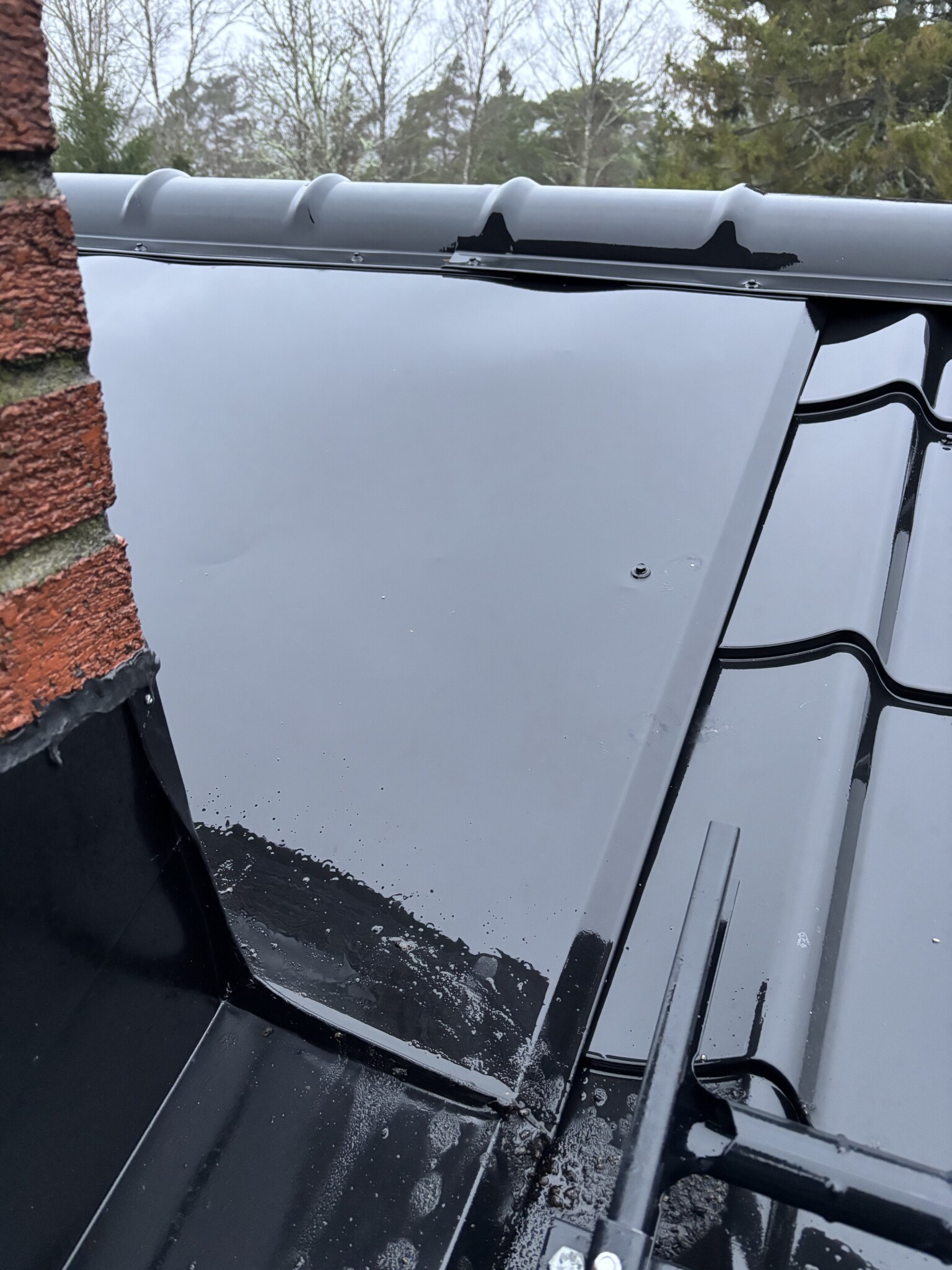

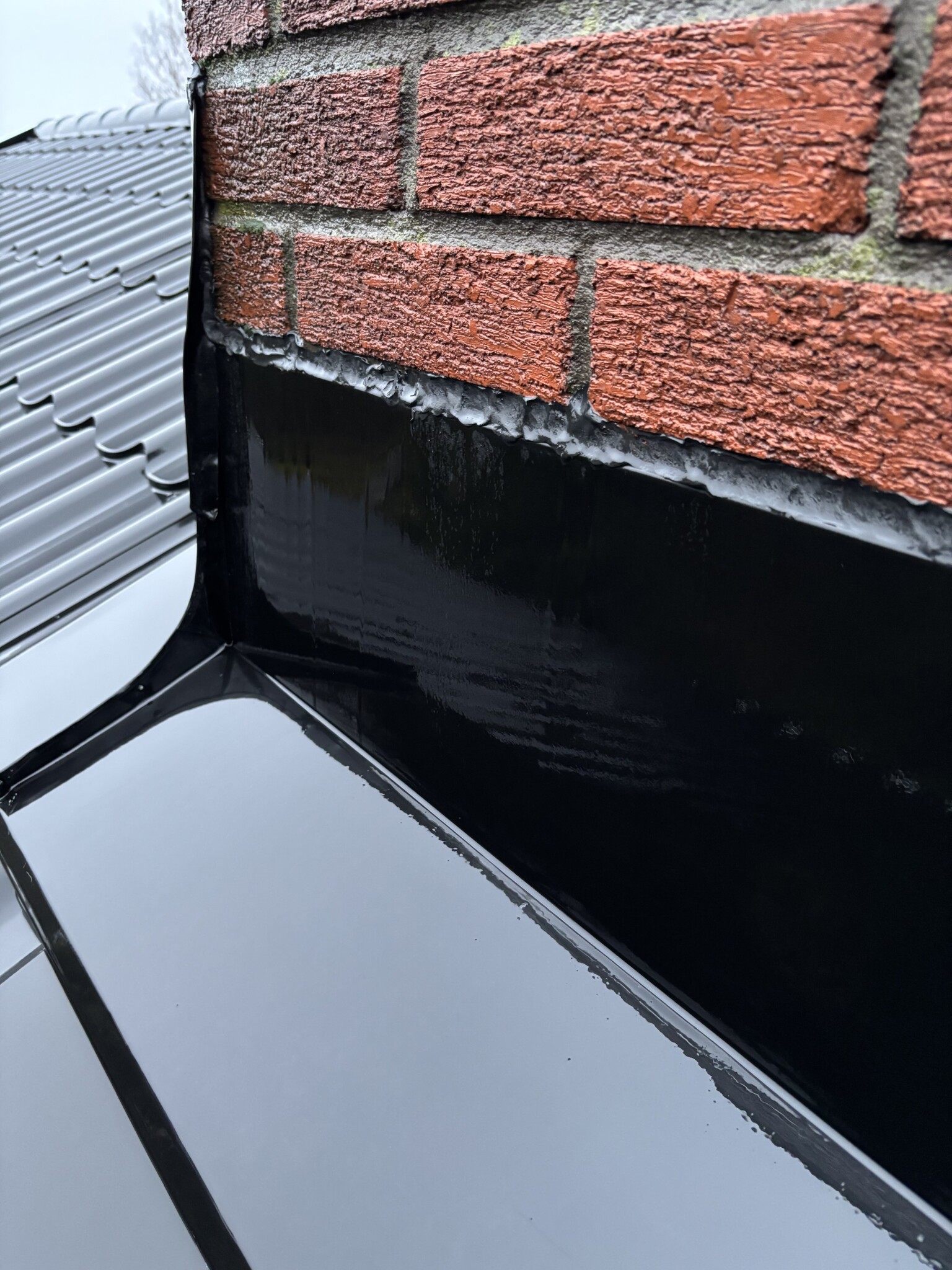

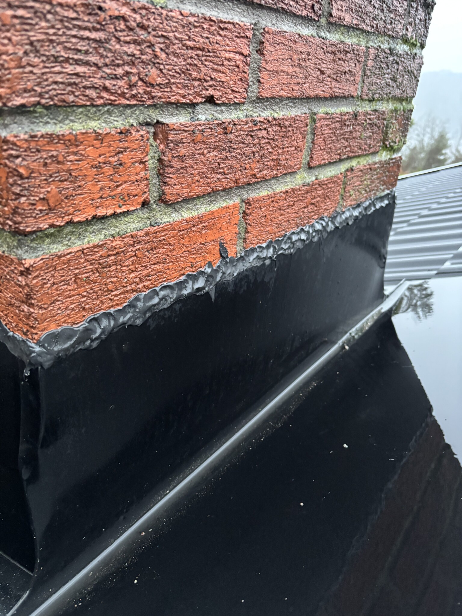

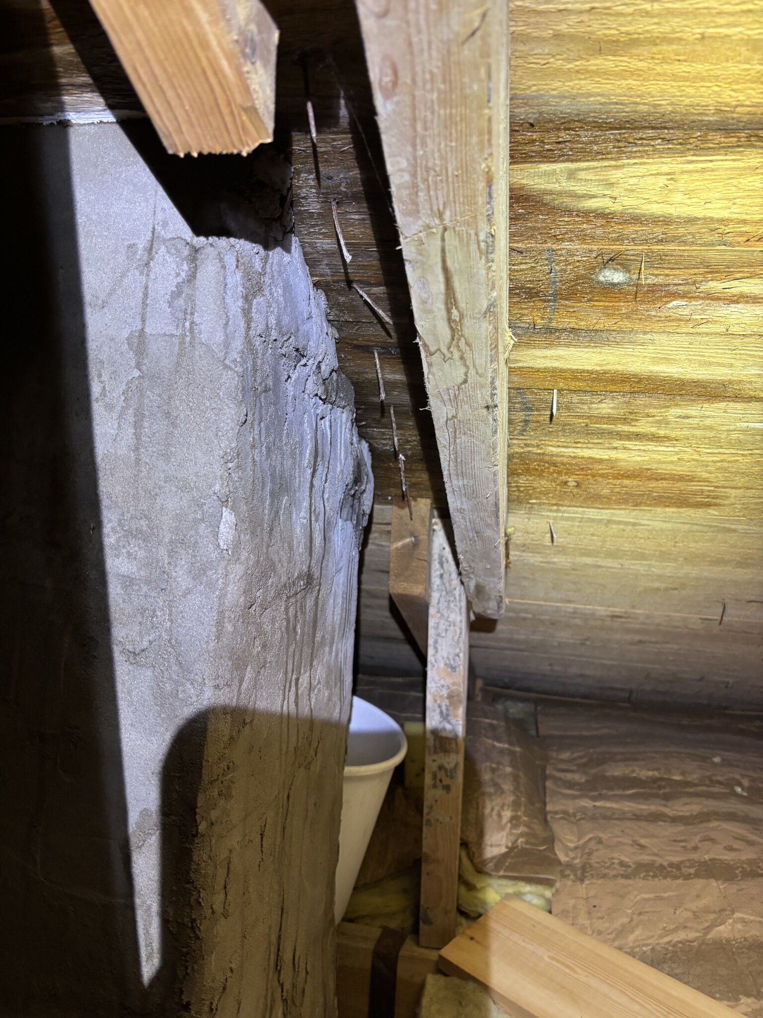

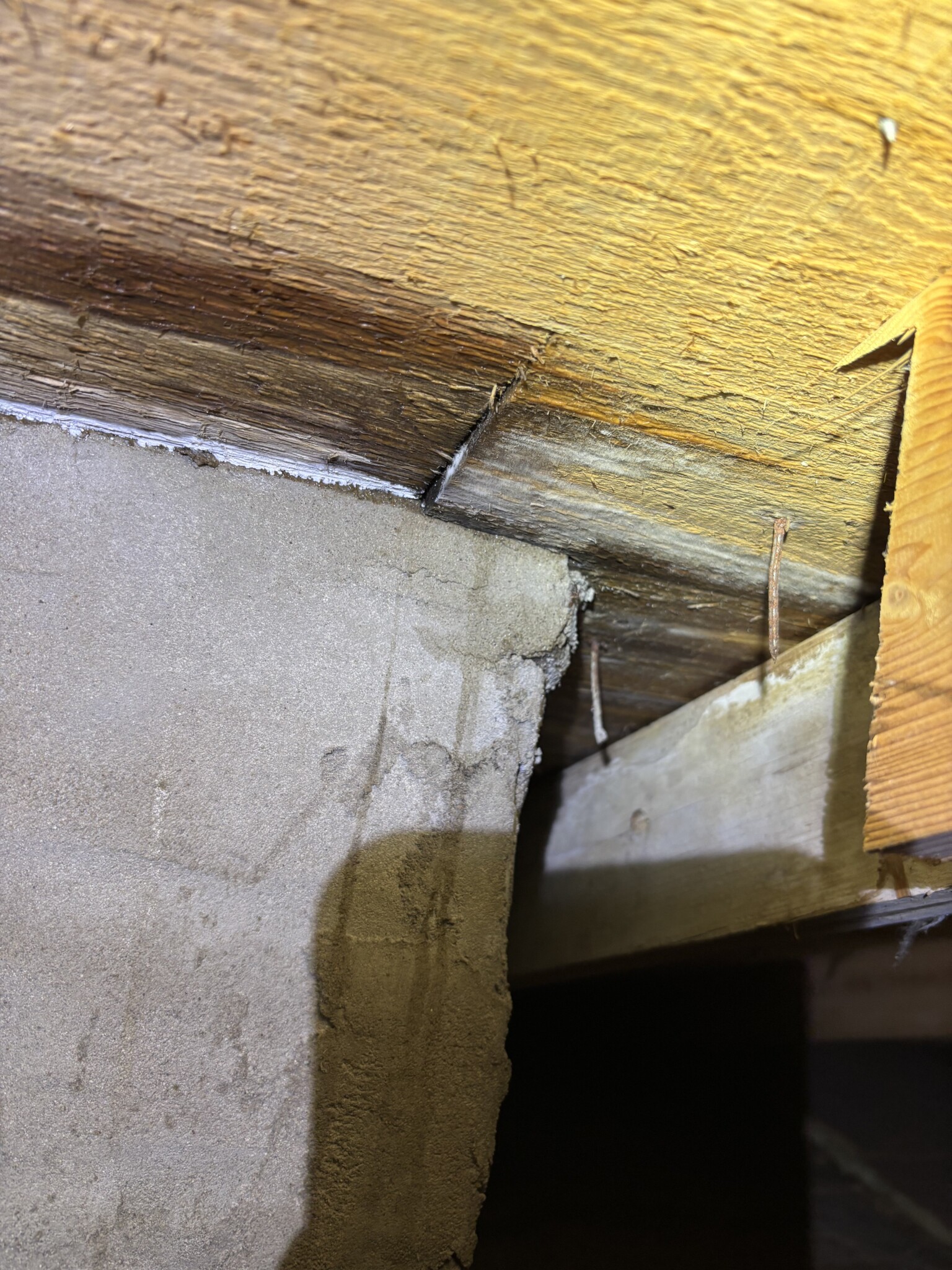

Nyss upptäckt i för oss nytt hus. Regnat ihärdigt länge och idag så droppade vatten in i huset. Hur tätar man snabbast för att få stopp? Trätak med vattenläckage i hörnet, synliga fuktfläckar och blottad isolering.
Vattenskadad vägg och tak i hus, visar mörka fläckar och läckande område. söks lösning för snabb tätning och stopp av vattenintrång.
Tak och vägg i ett hus med misstänkt läcka, synliga fuktskador efter ihållande regn, söker lösning för tätning.
Vattenläcka i ett hus, synligt vid takbjälkar och vägg, med en hink placerad under för att samla droppande vatten.

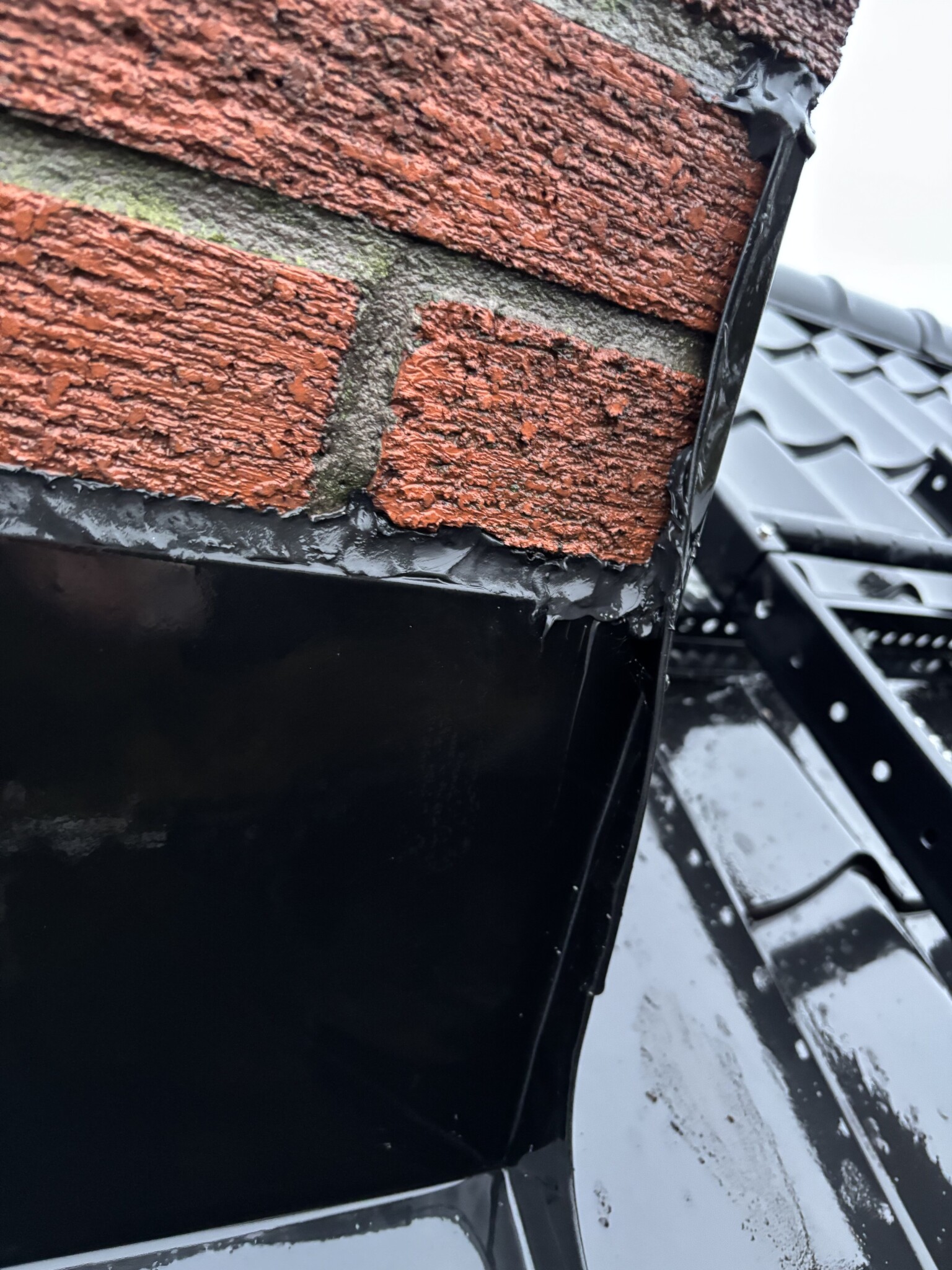

Takspricka med vattenläckage intill en skorsten av rött tegel och svart plåttak.
Röd tegelvägg med svart tätning där vatten kan tränga in vid takanslutning.
Röd tegelvägg möter svart takplåt med tätning. Möjligtvis läckagepunkt upptäckt vid regn i nytt hus.
Takets krön där regnvatten samlas, potentiell läcka.
Murad skorsten med svart tätningsmaterial där den möter taket.

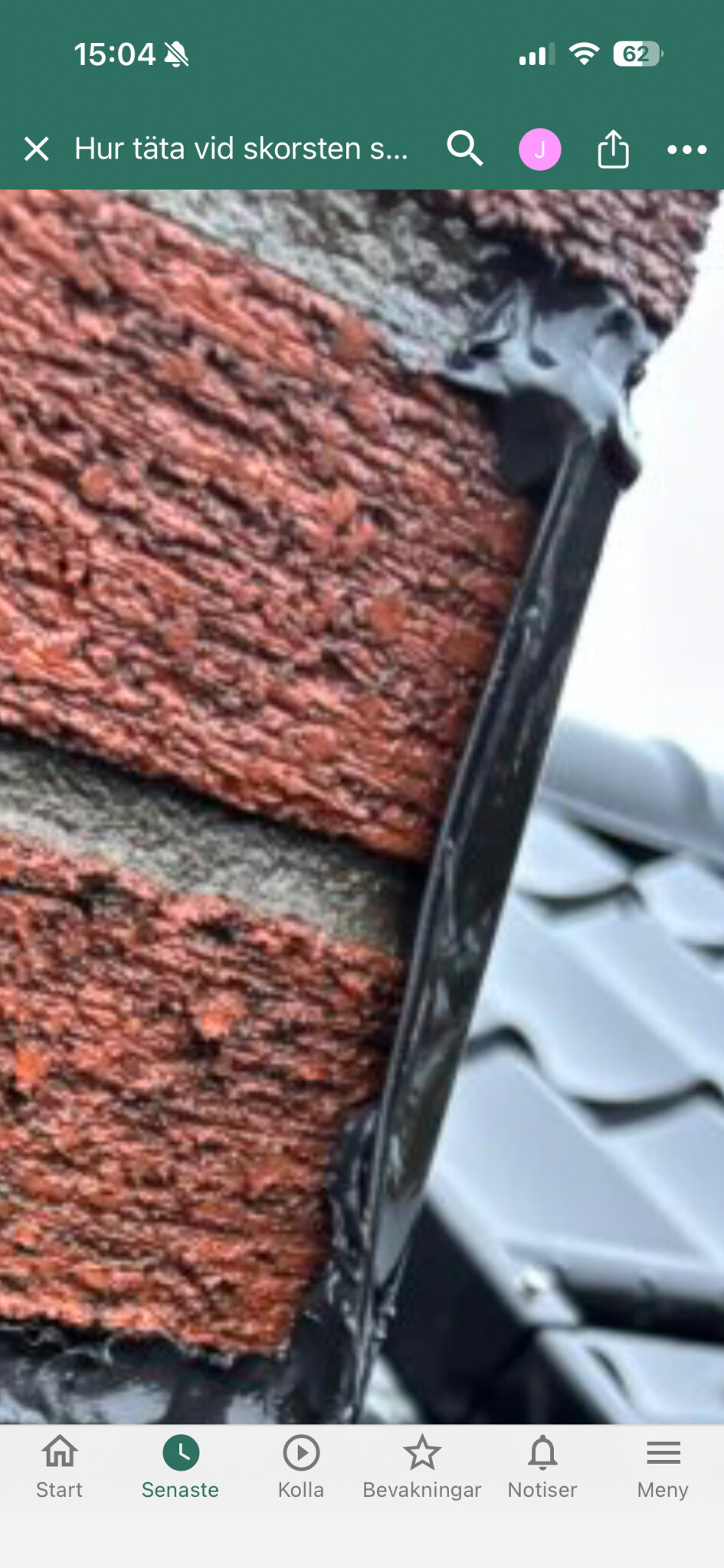

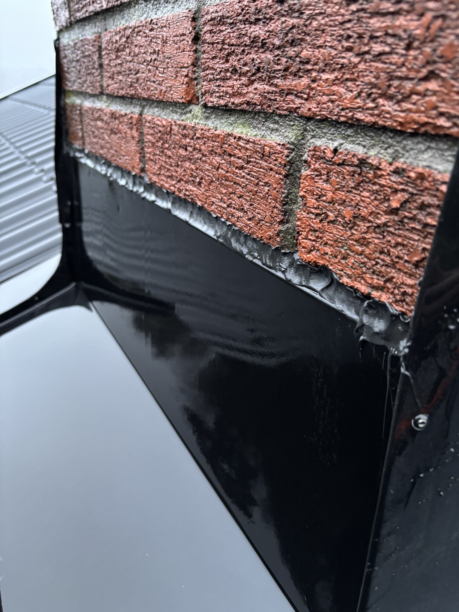

Här ser det ut att saknas fog.
  • Närbild på tegelmur med svarta tätningsmedel längs kanten för att täta mot taket.
Jockoh
Ja det har du rätt i! Såg inte det i ”paniken”. Köpt takfog och ska försöka täta nu..

Det är det uppenbara som syns men vet du om den har hållit tätt innan?

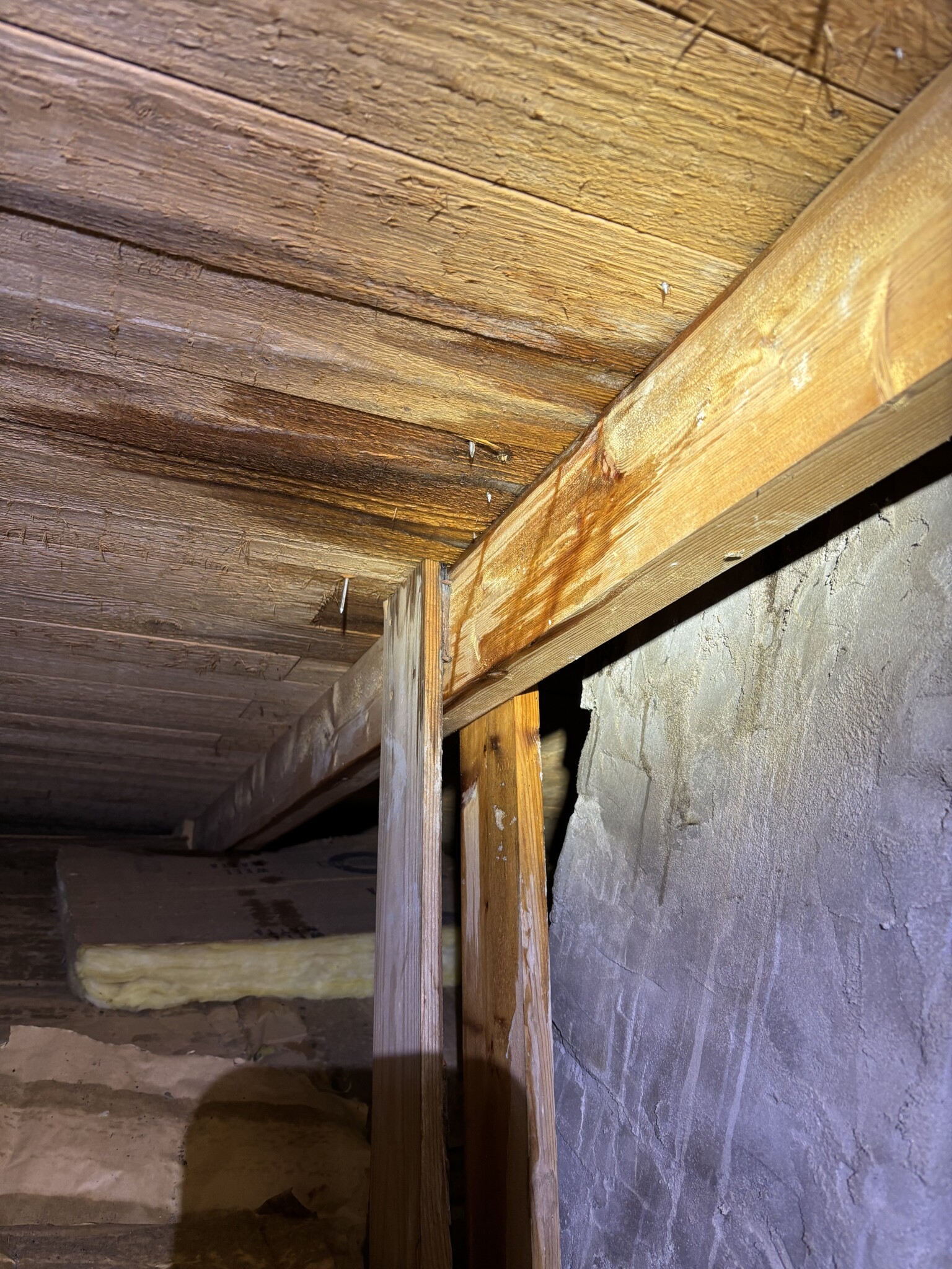

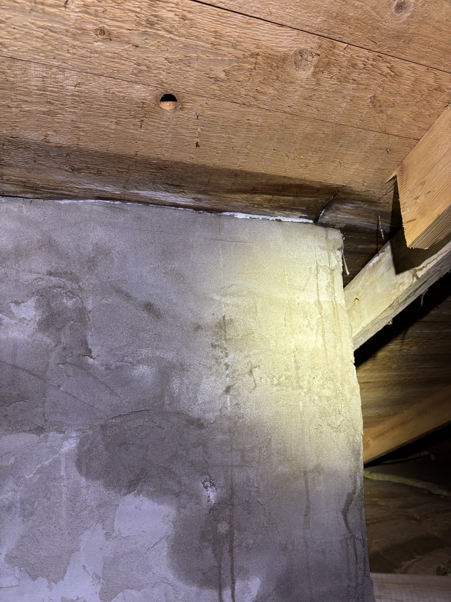

Fanns viss fukt i undertaket sa besiktningsman men inte sett såhär. Har regnat i typ 14 dagar i streck och idag har det varit mycket fint regn och mycket blåst
J
För det ser ut att läcka på ovansidan med vad man ser på vinden men inget ser helgalet ut på utsidan så det kan behövas lite detektivarbete när det blir uppehåll..
Jockoh
FYI - Plåtslagare hemma igår och lyfte på nockplåten ovan skorsten. Han tyckte det var för litet överlapp mellan plåtskivan och nockplåten. Fixade till plåtbit och tätat. Får hoppas det står emot regn bättre nu!
