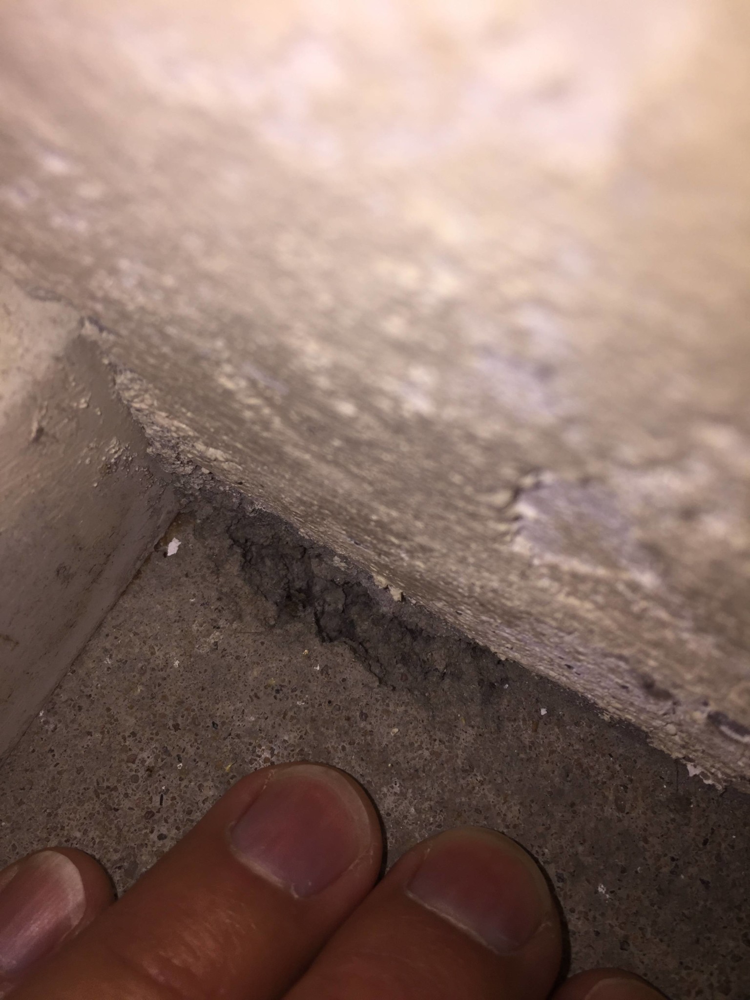

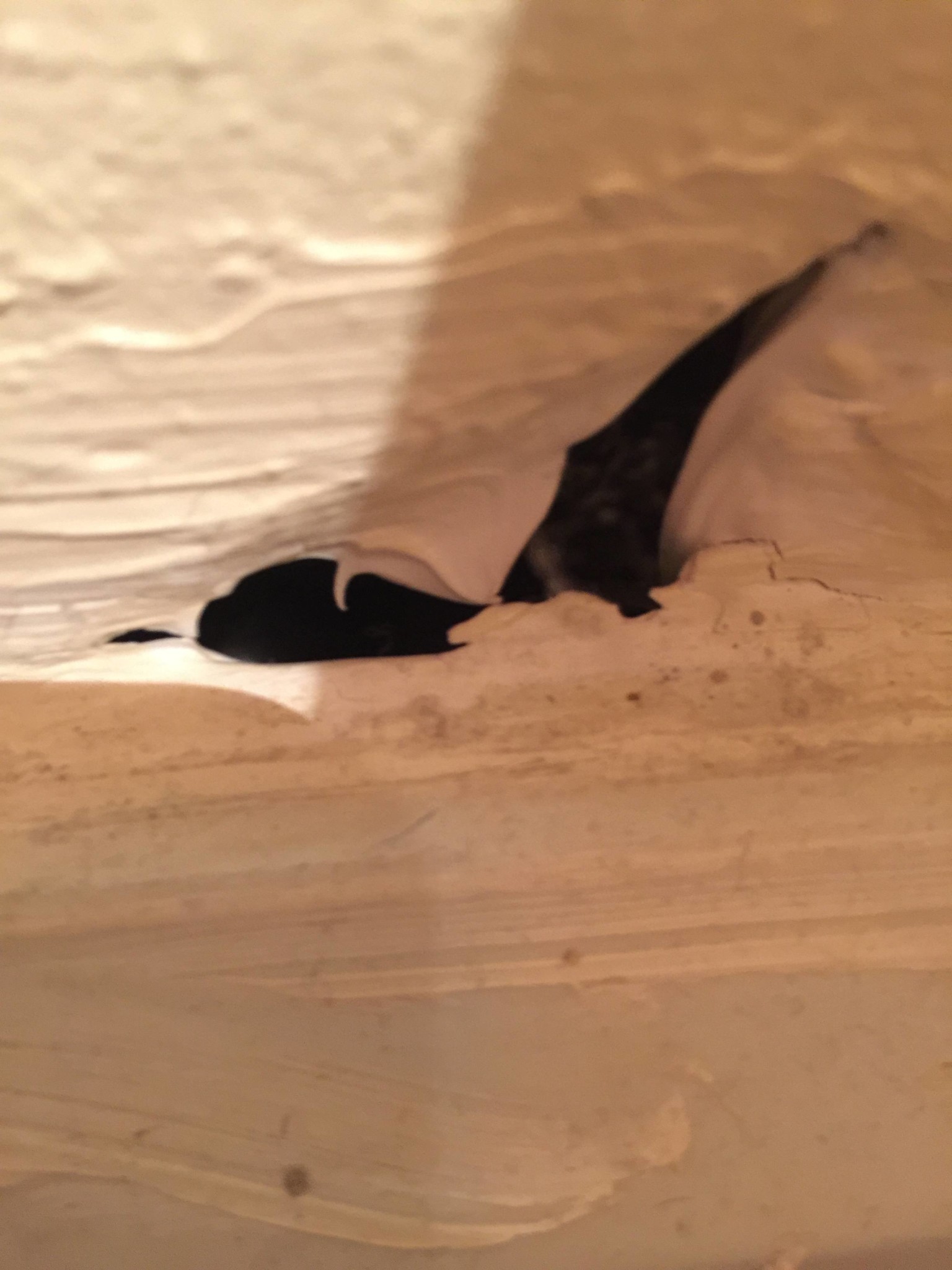

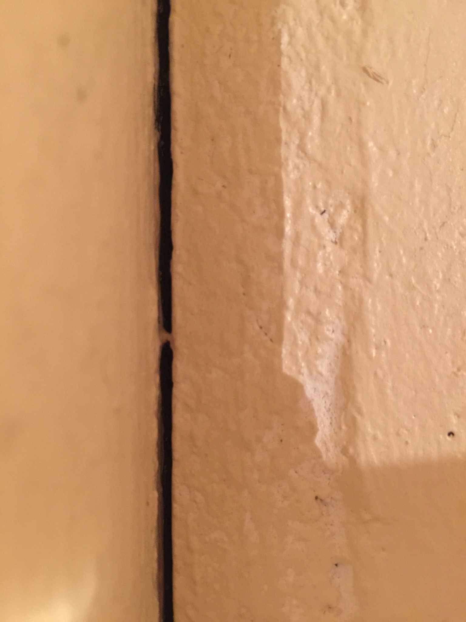

Vår källare är byggd av prefab-betongväggar. Det har nu uppstått (eller kanske alltid varit, utan att någon brytt sig) små, små sprickor där vägg möter en annan vägg eller golv:
Närbild på små sprickor där en betongvägg möter golvet, med synliga mindre skador och ojämnheter.
Närbild på en liten spricka där två prefabricerade betongväggar möts i en källare.

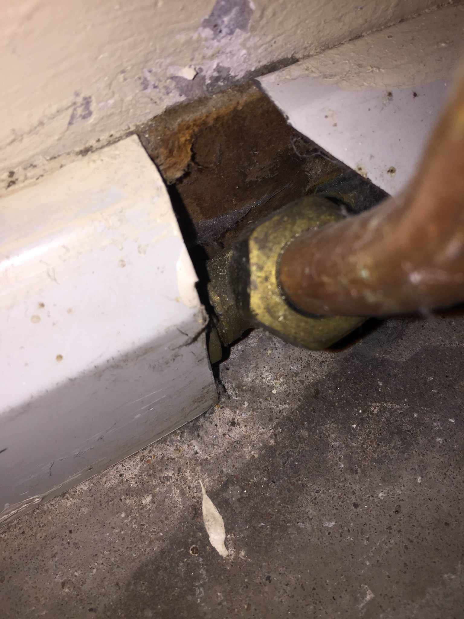

Det finns även lite skönhetsfel där elementrör löper längst med golvet:
Spricka där betongvägg möter golv med synliga plåtlister och elementrör.
Samt mindre täta plåtlister på dessa rör:
Spricka vid anslutningen mellan betongvägg och golv med synligt rör och plåtlist i ett hörn.
Då jag är rätt okunnig undrar jag vilket material som bäst lämpar sig för att täta till sådant? Ju enklare applicering desto bättre och det behöver inte vara supersnyggt men gärna övermålningsbart.
Använder gärna fogskum eller silikon om det är lämpligt för det har jag redan hemma. Annars får ni tipsa om vad som ska användas. Tack!
Sprickor mellan väggar kan tätas med fogmassa (ej skum). Silikon kan inte målas. Läs noga på tuben.
Plåtlister skulle jag avlägsna totalt för då har du koll vad som händer under plåten (korrosion, fukt).
