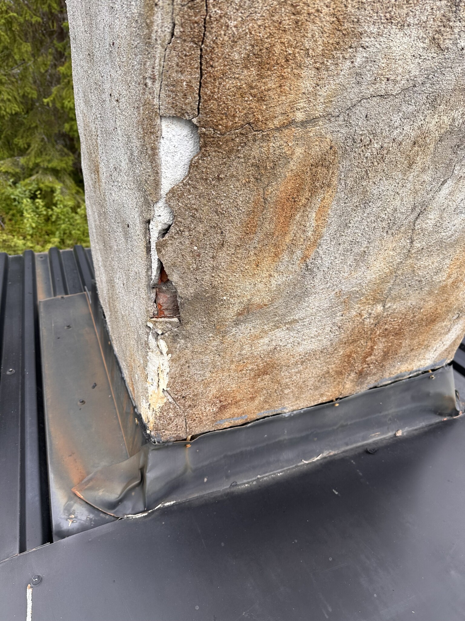

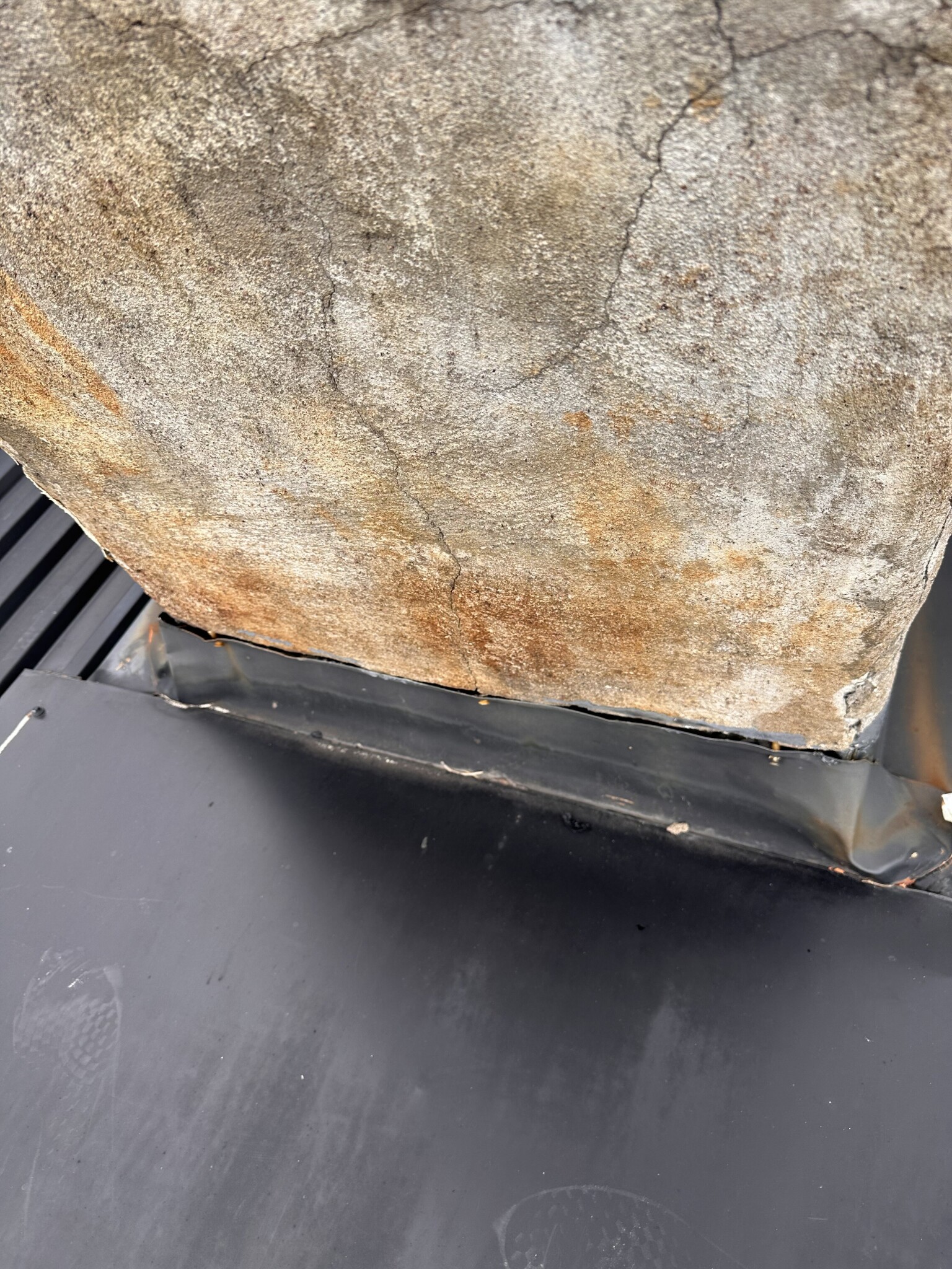

  • Skorsten med sprickor där den möter svart plåt, potentiellt otät. Diskuteras att använda tätningstejp för att förbättra tätningen mellan delarna.
  • Sprucken skorsten med löst sittande takplåt vid basen, omgiven av skog.
Frerider
Kommer inte att hjälpa speciellt mycket då putsen är sprucken och dålig.

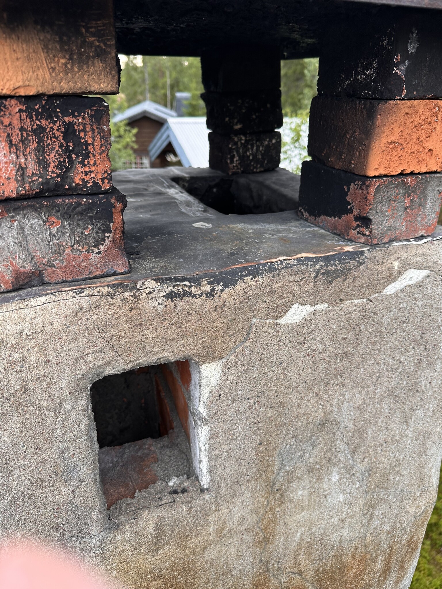

Normalt sett så vikar man in plåten in under putsen, du behöver putsa om den skorstenen, hur ser den ut på toppen?

Förstår, tänker att det får bli så bra som möjligt. Upp till ser det bra ut tycker jag.
  • Tegelstenar staplade ovanpå en putsad murstock, del av en skorsten synlig i bildens bakgrund.

Puts är poröst så tejp och andra klisterfunktioner kommer inte att hålla det tätt.
Finns bara en väg att få det tätt att putsa om och se till att plåtanslutningarna är korrekt utförda.
