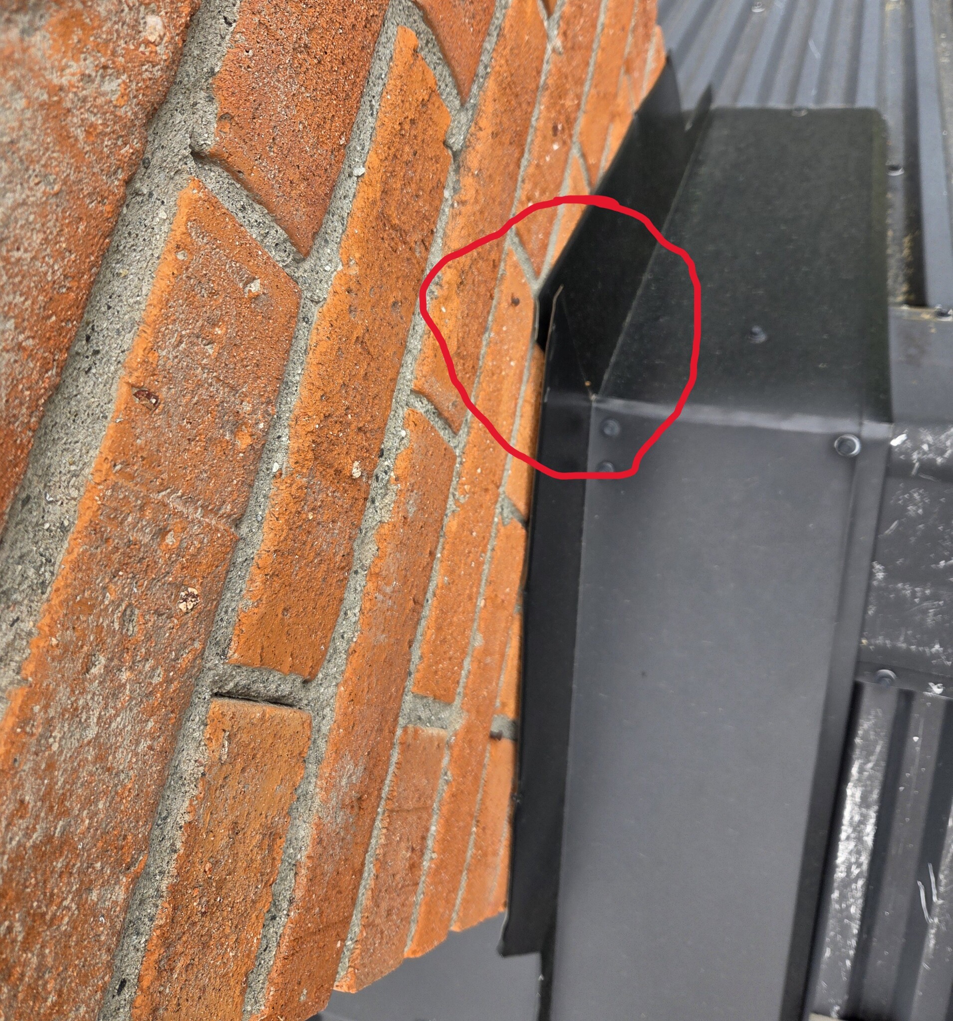

En tätningsplåt invid skorstenen verkar ha släppt lite (se bild) och jag misstänker att det har kommit in lite regn/snö under vintern. Hur återfäster man plåten bäst? Skruv + plugg? Betongspik? Var lite svårt att se hur det var infäst på resten av plåten.
Det såg ut att ha släppt på ungefär samma sätt på andra sidan skorstenen och jag upptäckte det genom man kan se att runnit/missfärgats en aning i taket inomhus.
Tänkte sedan också lägga någon form av (svart) tätningsmassa längs hela plåtkanten runt hela skorstenen - vad väljer man bäst då?
I övrigt ser det fint ut.
En sista fundering är hur man gör bäst för att komma åt att jobba - bygga någon enkel ställning eller bara köra med rep runt skorstenen och någon form av sele?
Ta farmarskrub med packning eller liknande och plugg och skruva fast plåten, sen hade jag tagit transparent silikon och dragit en sträng i anslutningen mellan tegel och plåt
