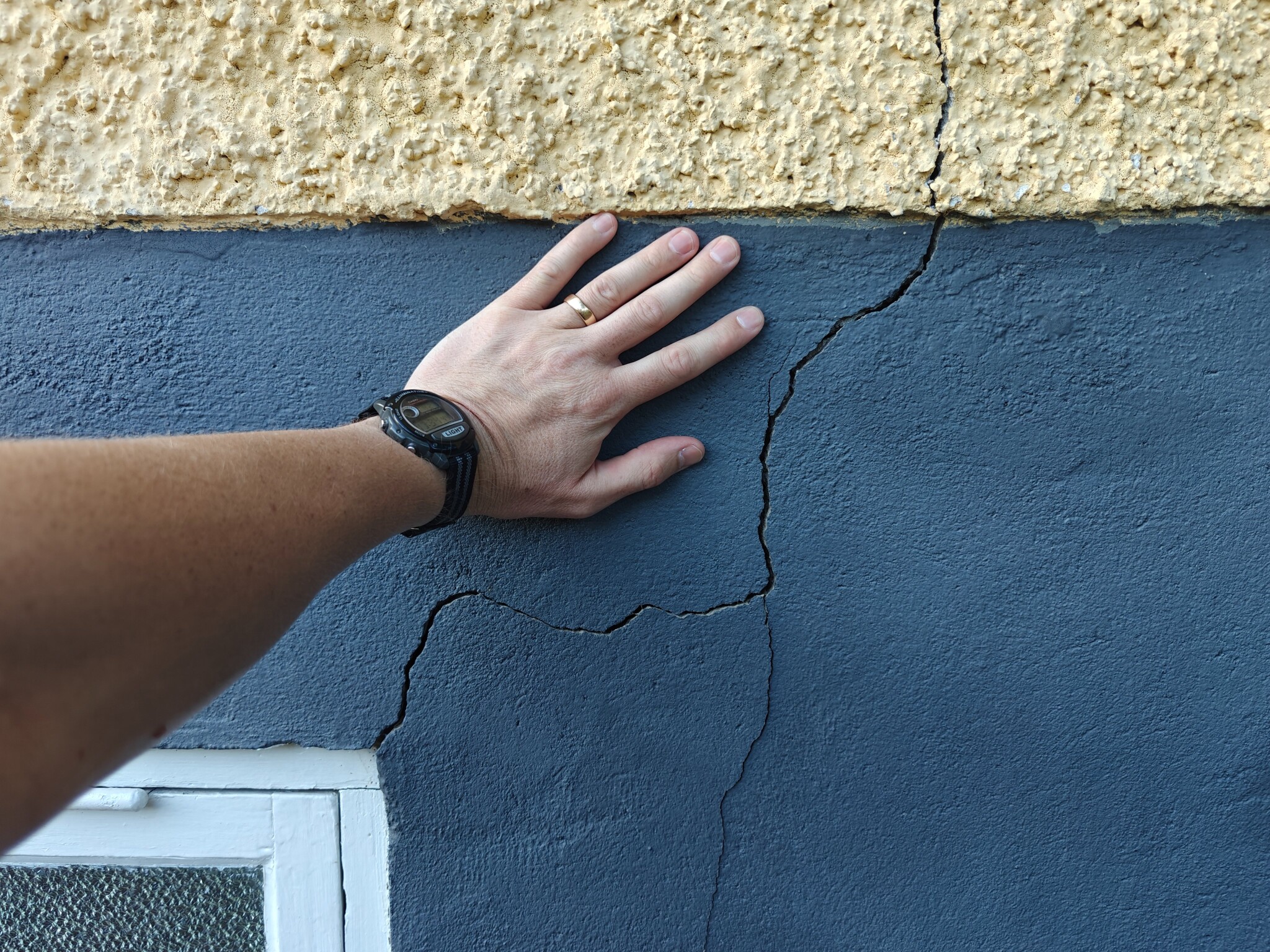

Intresserad jag med för häromdagen kom vi hem till det här. Lera och torrt och både thuja och pil nära huset. Hand rör vid spricka i husfasadens blåa puts nära bottenfönster med gul överhängande del.
slothy slothy skrev:
Intresserad jag med för häromdagen kom vi hem till det här. Lera och torrt och både thuja och pil nära huset.[bild]
Det var ett och ett halvt år sedan. Vi fick också sprickor på andra ställen. Kom tyvärr inte ihåg kostnaden. Be de komma förbi med kostnadsförslag.
