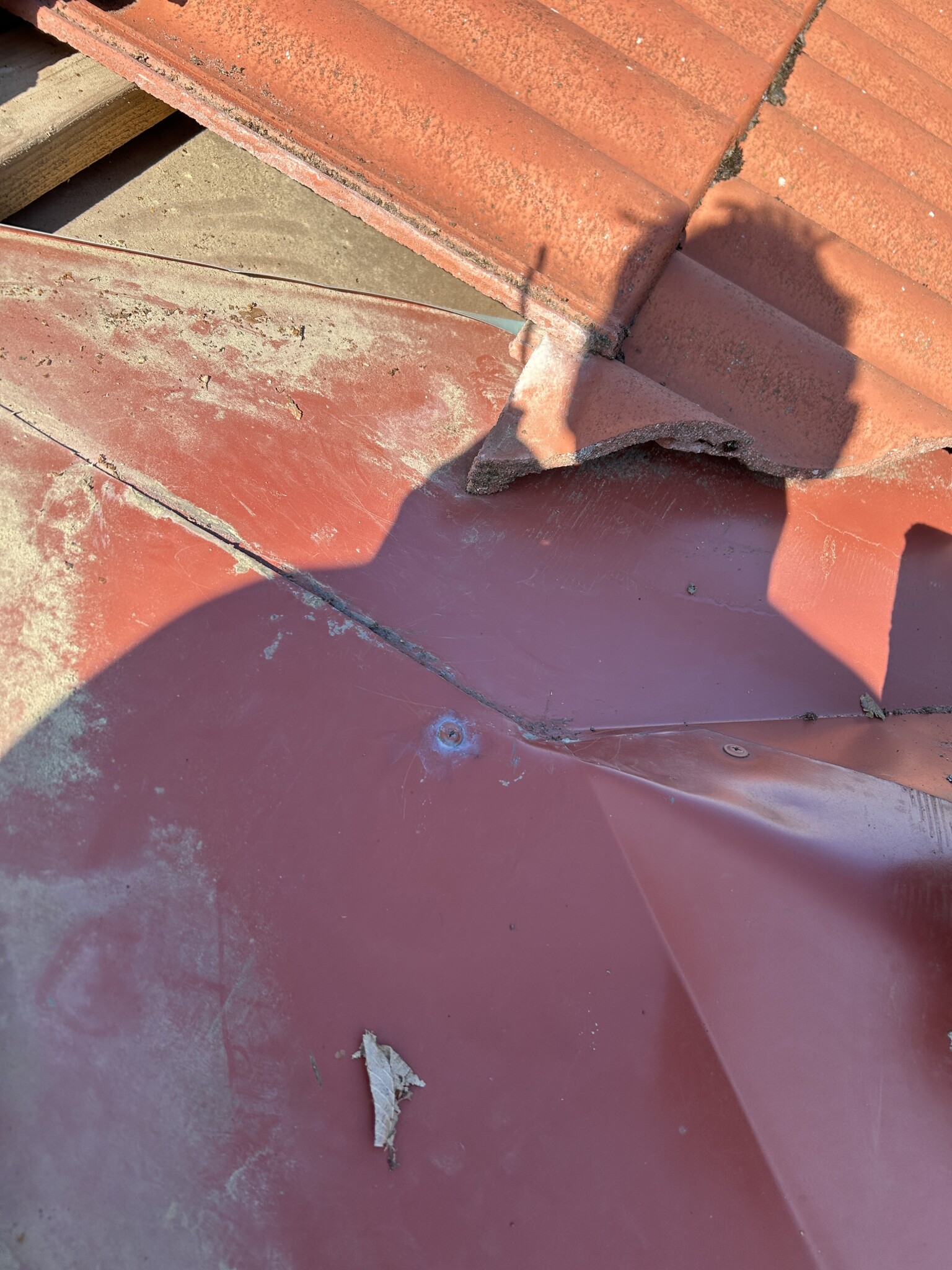

Har en fråga om bästa metod för täta en plåtskarv som ev läcker, märkte sen att skruven på bilden satt lös så var nog den men vill täta skarven också. Tänkte täta med butyl fog och sen kanske någon extra tejp över?
Vilken tejp är bäst?

Det ser ut som bh skruv vilket är fel för ändamålet om det ska vara tätt. Farmarskruv har en tätning.
Aluminiumtejp sitter bra och länge. Klistret känns inte så starkt men det funkar bättre än vad en kan tro.
Men det ska väl vara kondensskydd under plåten, så läcker det in är det bäst att kolla skicket på den och.

Wakaflexen är väl den absolut bästa tejpen om den skall vara exponerad.
Men kostar därefter. Väder och UV best.
