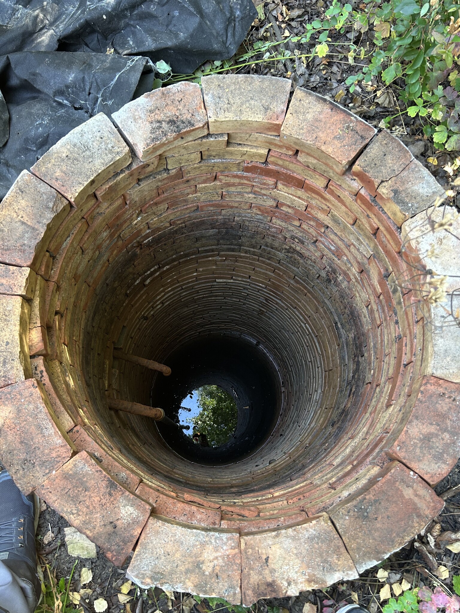

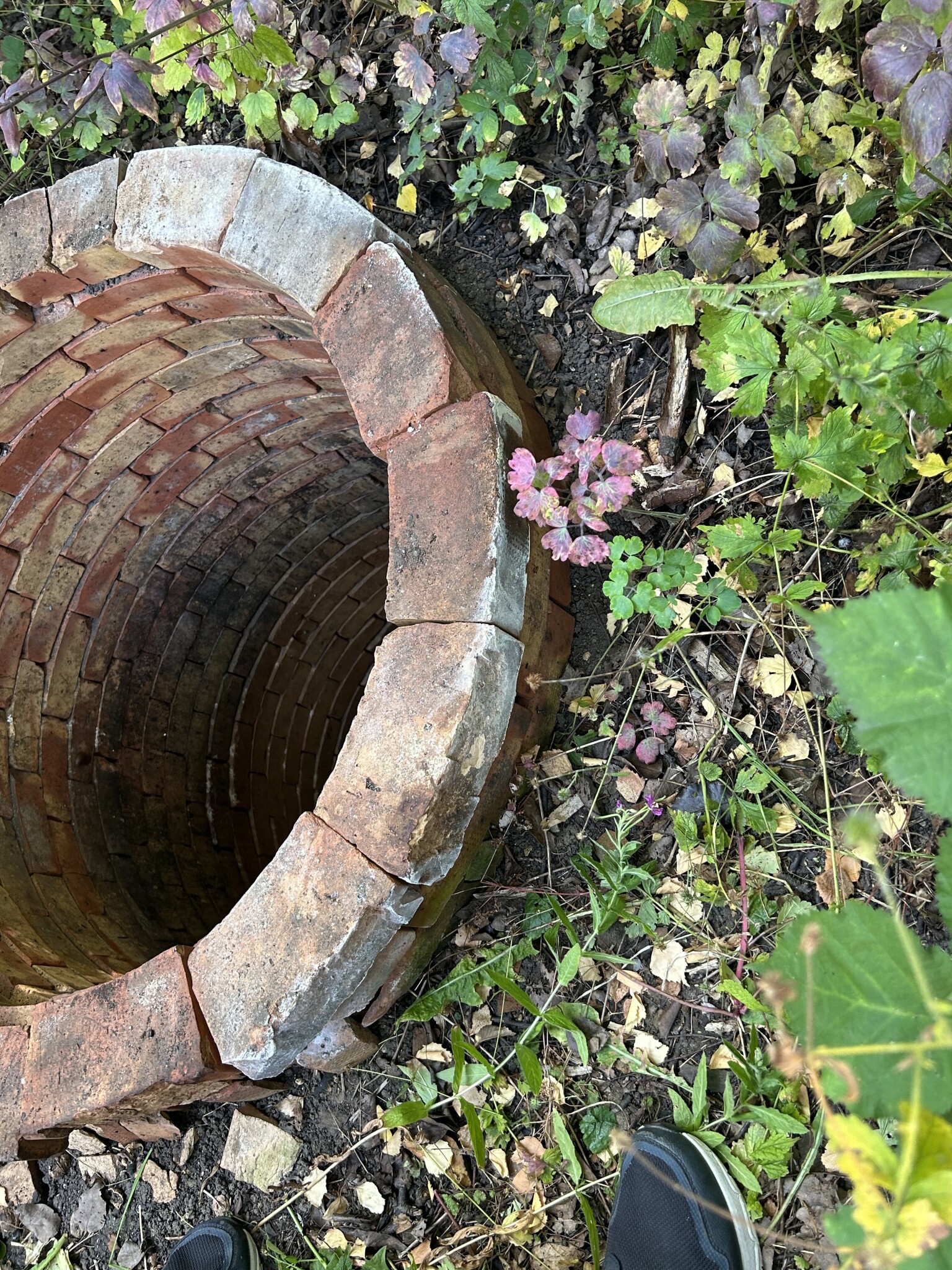

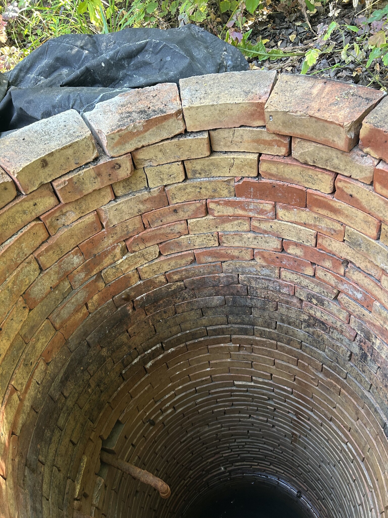

Vi har precis köpt ett gammalt hus med en teglad grävd brunn. Enligt vattenprover vi fått ta del av är vattnet biologiskt otjänligt vilket vi förstått beror på inläckage av ytvatten. Vid snabb översyn av brunnen ligger den i en liten svacka, de översta tre lagren, kanske fler, är helt lösa, och vattnet i brunnen ser väldigt brunt ut. Generellt misstänker vi att brunnen behöver kärlek då den inte har använts för dricksvatten på decennier.
Vi förstår att vi kommer behöva muddra botten och klorera innan vi brukar vattnet men hur bör vi gå tillväga för att täta brunnen först?
Vi har några tankar.
1) Täta översta lagren och hoppas att det bara är där ytvatten rinner in.
2) Täta hela brunnen (och i så fall hur?)
3) Installera vanliga brunnsringar på insidan av teglet som blir en ny tätskikt (och täta botten mot teglet på något sätt).
4) Något helt annat?
Brunnen är över 10 meter djup och vattnet står just nu runt 6 meter ner.

Den brunnen blir inte lätt att täta, om det inte finns någon slags relining att göra så man lägger en hel beläggning på insidan.
Är det inte bättre att borra en ny brunn?

Det är mycket möjligt att det kommer bli det jo. Vi ville avvakta lite input men att borra helt ny brunn är absolut på tapeten.
För det ser ut som att hela brunnen är bara staplad och om du tätar några skift uppifrån så kommer ju bara ytvatten rinna längre med och läcka in där du inte har tätat eller tänker jag fel?

Nä om hela brunnsväggen bara är staplad så blir det ju så. Jag tyckte dock det lät orimligt att man skulle få för sig att bygga en brunn så men det kanske man gjorde förr? I så fall skulle ju enda lösningen vara en liner längsmed hela brunnens längd.

Men det borde du se om du tittar med om det är bruksfogar eller liknande?

Du kommer aldrig att få det bra. Borra ett nytt hål och separera systemen. Ny till huset och det gamla till att vattna med. Inte fel att ha en brunn att vattna med, om den nya inte ger så mycket, samt framgår inte om det kommer att bli kommunalt. Och då är det guld värt med en brunn att vattna med.

Jag såg inga bruksfogar ner i brunnen.
Då är den förmodligen bara staplad.

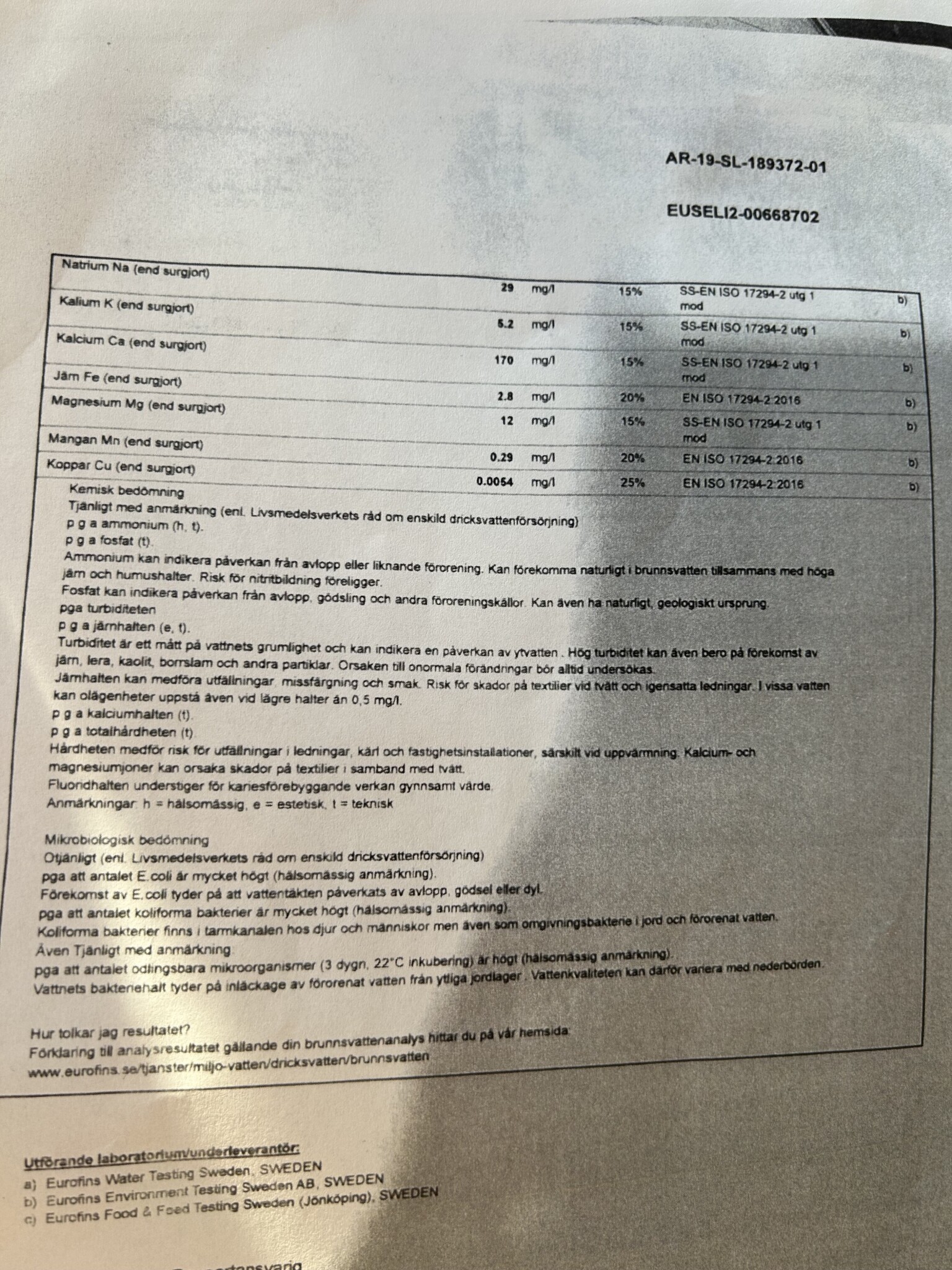

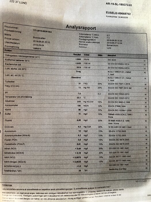

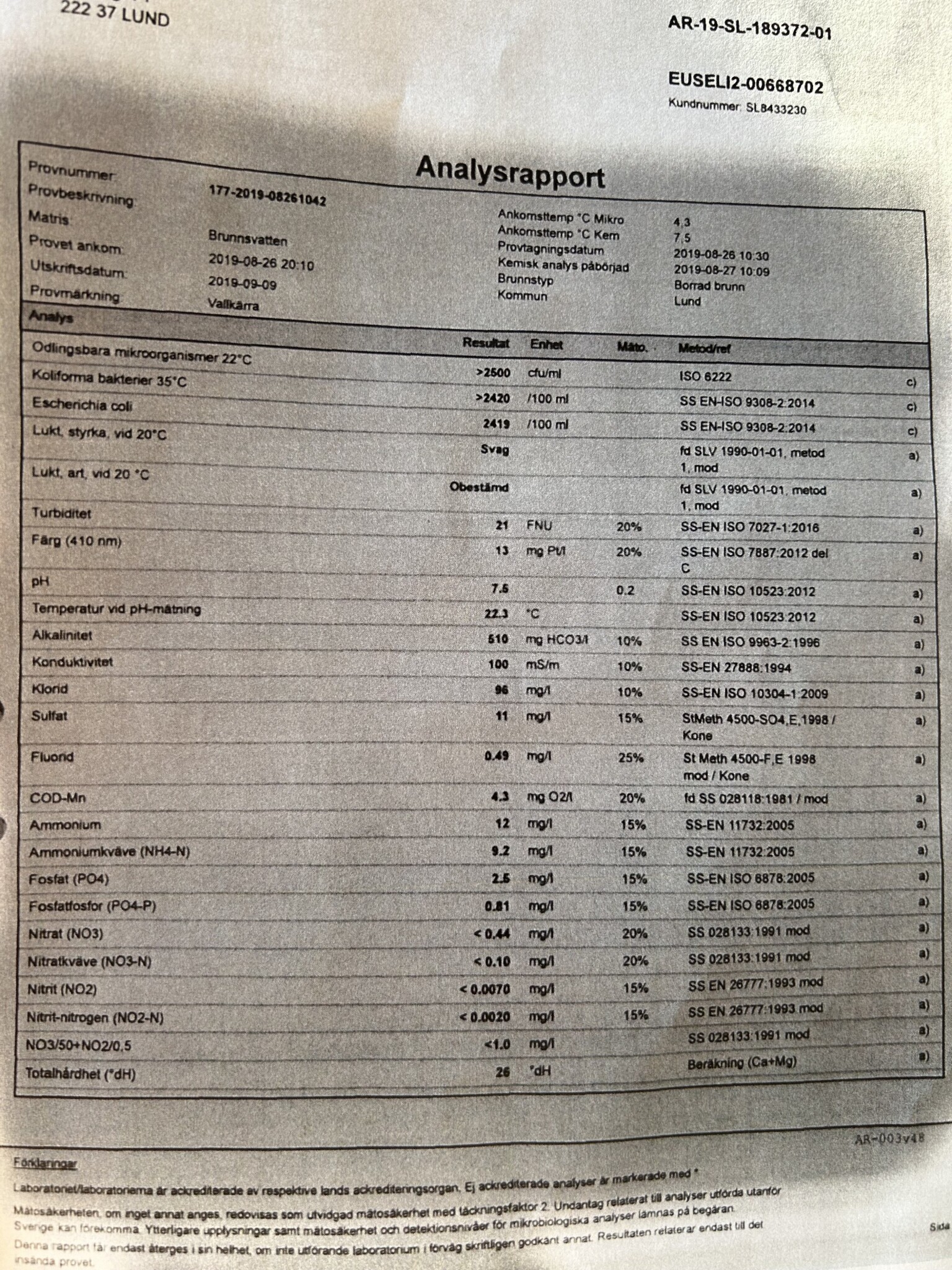

Det verkar vara otjänligt pga bakterieinnehållet men inte på de andra parametrarna även om vissa av dem är höga - dock är vattnet väldigt hårt, nästa så att man skulle tro att det är på västergötaslätten eller Gotland.
hur noga förberedde ni innan vattenprovet
har inte brunnen används på väldigt länge så bör man länspumpa ur stor mängd vatten så att fräschare vatten kommer in underifrån - samt kanske städa/upp-slamsuga bottengruset då det räcker med en död mus eller annat nedramlat i brunnen för att det skall bli höga bakterierhalter lång tid efter.
