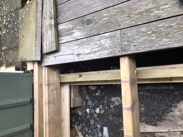

Innerdelen till vänster ska få spånskiva. Bilden visar nya bärlinan som ska få påbyggnad av golvreglar. Ovanpå bärlina ska reglas upp där fönster ska sitta. Hur tätar jag bäst utåt, till höger där trallen ska vara kvar? Kan jag lätta på närmaste trallbrädan och lägga syllpapp mot nya regeln och vika den under trallen?
  • Vy av en byggkonstruktion med en ny bärlina och golvreglar bredvid en befintlig träkonstruktion.

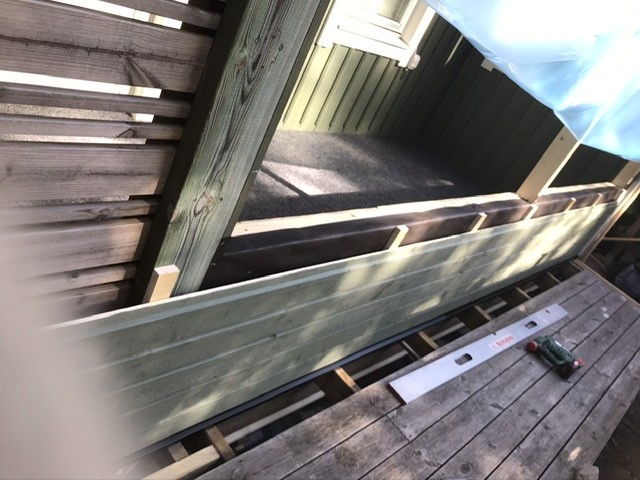

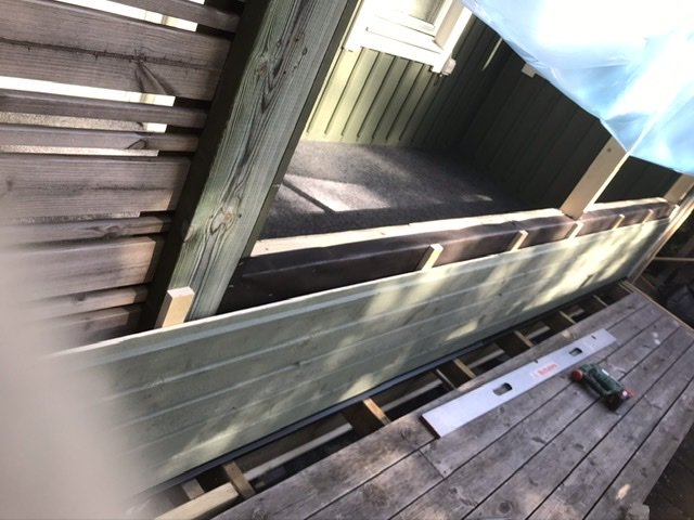

Ett fönsterbleck bakom panelen, mot golvregel, och sedan trallen. Enkelt. När man tänker på det.
  • Installationsprocess för ett fönsterbleck bakom träpanel mot golvregel med synliga verktyg.
