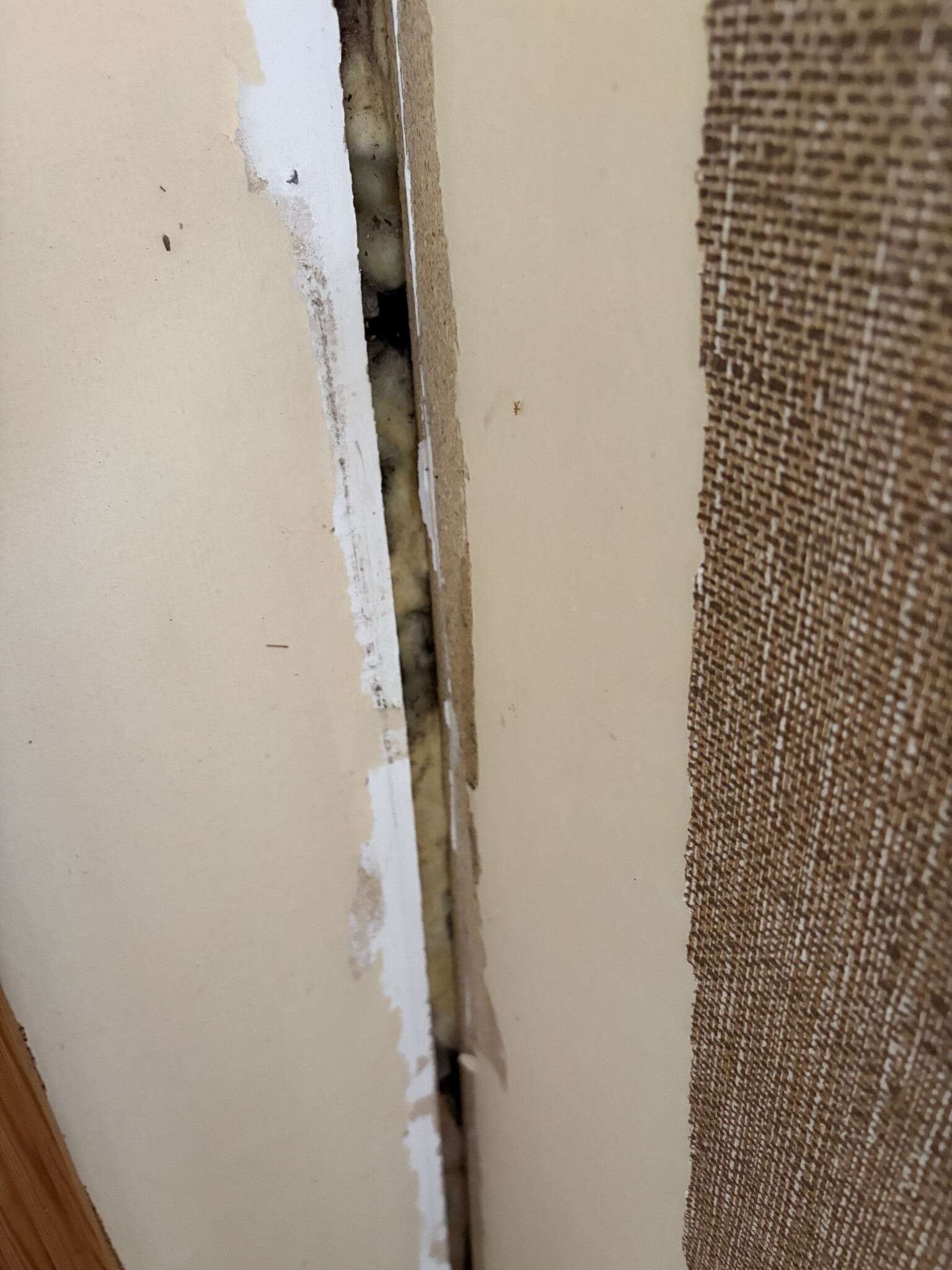

Spricka mellan två väggar med synlig isolering inuti.
Hur? Med vad? En del vätter mot yttervägg, en del innervägg.
Tagit bort en vägg eller liknande?
Vad har du för ambition för slutfinishen?
Lindrev + pappersremsor + tapetklister.
Dreva dragtätt först. Fäst en smalare pappersremsa (t ex tapetpapper) med tapetklister på ena sidan av skarven. Klistra en bredare pappersremsa över den smalare. Lägg bara tapetklister i kanterna utanför den smalare remsan. Vik gärna remsorna innan montering så att de verkligen går in i hörnet.
Sedan måla eller tapetsera eller sätt en hörnlist (om det finns ngt riktigt trä att fästa den i...).
Kan tyvärr inte garantera att det kommer att fungera då det beror lite på situationen, men det är iaf tänkt att kunna klara lite rörelser mellan ytorna. Dubbla pappremsor är en metod som används vid pappspänning (skarvning) av tak i äldre (trä)hus så det bör kunna hantera lite rörelser i väggarna.

Tack det känns som en ok lösning.
Funderade på ”skum” av något slag????
Jag är helt novis på detta.
Tätt inga möss in och gärna snyggt när jag målar/tapetserar rummet
Det är naturligtvis också en möjlighet, om man vill befatta sig med sådana mtrl.
Finns det gnagare med i bilden så är nog en rejäl trälist i hörnet en bra idé, oavsett tätningsmetod bakom.
Ska du ha visst gnagarskydd är nog plåt/ hörnskydd det du behöver
Tänker du på ett perforerat som sedan ska spacklas in?
Finns de för både inner- och ytterhörn?
Det går kanske att hitta nått färdigt hörnskydd i bygghandeln som är användbart, jag tänkte själv bocka plåt remsa, eller låta plåtslagaren bocka plåt
Ja jag har kvar från tidigare bygge som borde funka Hörnprofiler för byggprojekt med perforerade mönster mot en vävstruktur.
Tack för alla tips/ideer
Är de i plåt och inte plast?
Plast tuggar sig gnagare igenom plättlätt.
