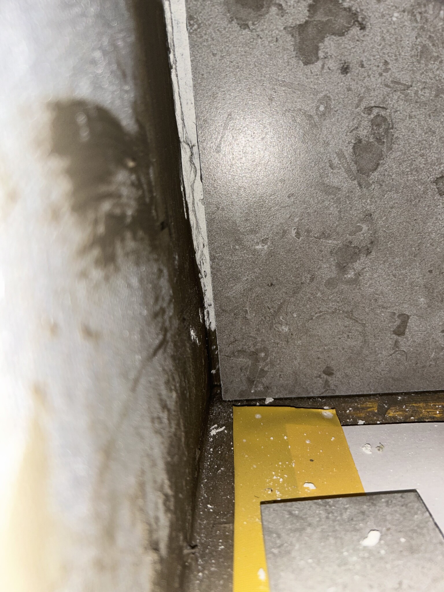

Vi bygger badrum med 9mm tjock granitkeramik. Jag tittade i ett innerhörn där ena väggen har fått plattor, och jag tycker det ser ut att bli ett stort tomrum i hörnet när den andra plattan sätts dit? Fylls det ut på något sätt, tränger fogen in där? Annars tycker jag det verkar konstigt med ett tomrum där det kan samlas smuts och fukt och mögel med tiden.
  • Granitkeramikplattor i badrumshörn, med tomrum mellan fästa plattor och ytor.
Mikael_L
Man brukar väl mjukfoga hörnen.
Och om jag inte minns fel så ska fogen inte bottna ...
BirgitS
Nu menar jag ett tomrum bakom plattorna, kan väl inte avhjälpas av en mjukfog? (Tror inte man sätter mjukfog förutom vid särskilda förhållanden)
Mikael_L
BirgitS
Det kan ju inte komma in någon smuts där när det är täckt av en fog. Därmed kan det inte heller växa till något mögel. Det är alltid fuktigt bakom plattorna.
