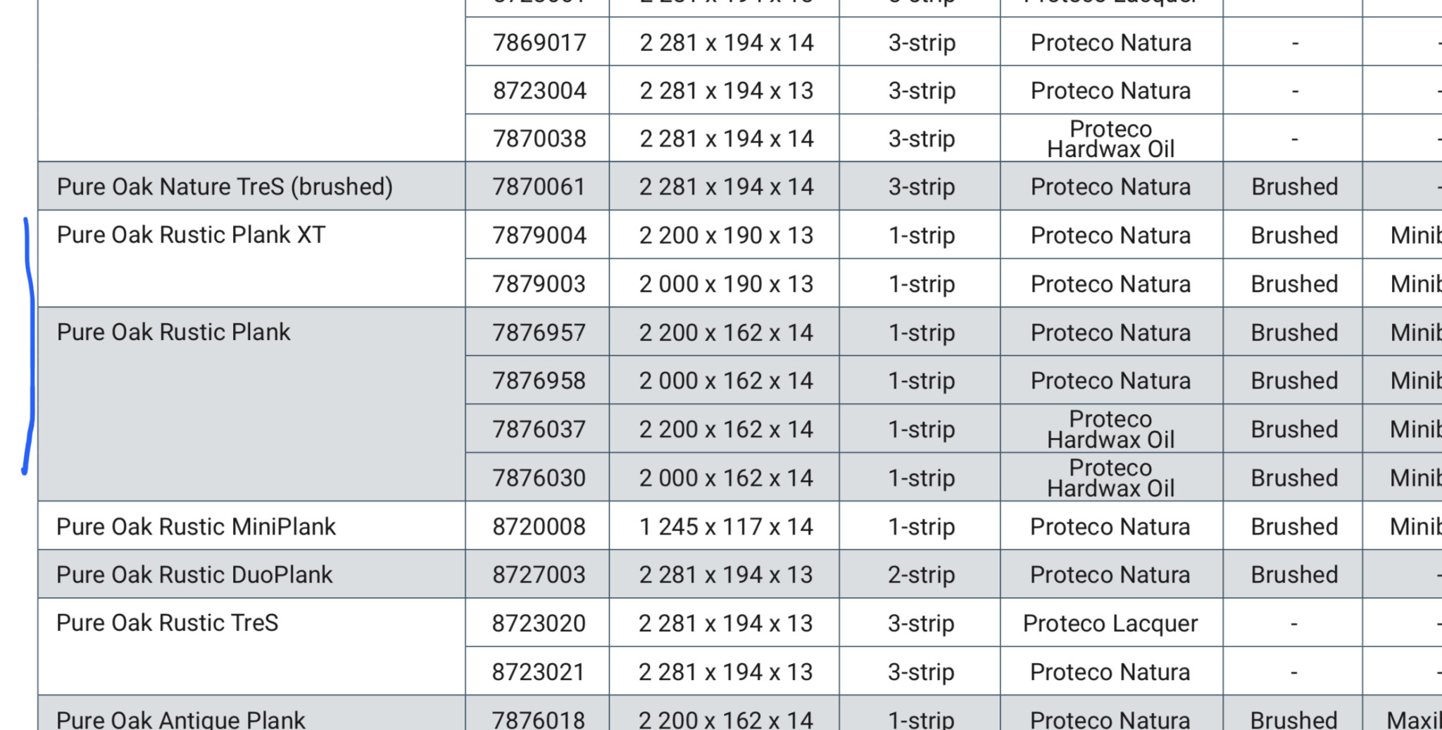

Båda är ju "rustik" men den som heter "stav" finns även som hårdvaxoljad. Den som heter "stav" har ett tunnare eklager, 2,5 mm i stället för 3,5 mm vilket gör att den antagligen bara kan slipas om en gång i stället för två gånger. Detta enligt det tekniska databladet som finns under rubriken Dokument.
Skärmdump av dokument med blå markering för golvprodukter, visar produktinformation och varianter.
Har blåmarkerat i kanten för de olika varianterna, skärmdump från dokumentet som @BirgitS hänvisar till
