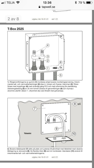

Är i startgroparna för att dra vattenrör i vårt badrumsbygge. Ska använda Tapwells inbyggnadsblandare vid tvättstället. Såddes ett pyttelitet tvivel om ordningen på inkommande kall och varm. Kan man iskallt räkna med att kall ska komma in i boxen på högersidan och varm på vänstersidan? I monteringsanvisningen benämns de bara i par som ”inkommande kall- och varmvattenledning”.

Jo det går väl att rädda om det blir tvärtom men det ser ut som att slangarna från blandaren är olika långa. Och så gillar jag att göra rätt direkt.
Någon som har varit med om att en blandare har anslutningarna tvärtom eller kan man räkna det som en för dum fundering för att att det ska vara värt att ta upp i monteringsansvisningen?
Vet inte om det dumma , var bara en tanke , gör rätt direkt så behöver du inte göra omBernieberg skrev:
