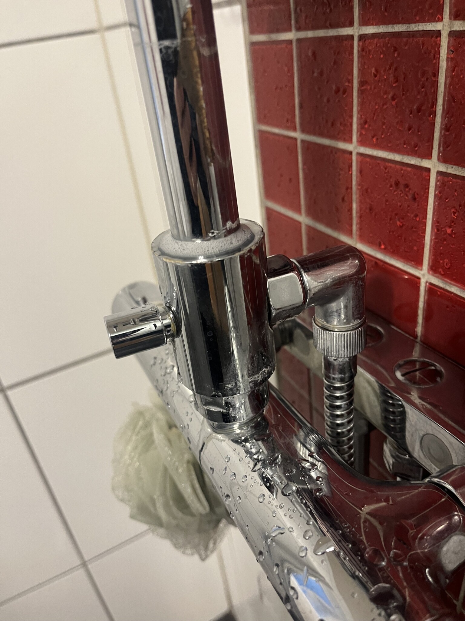

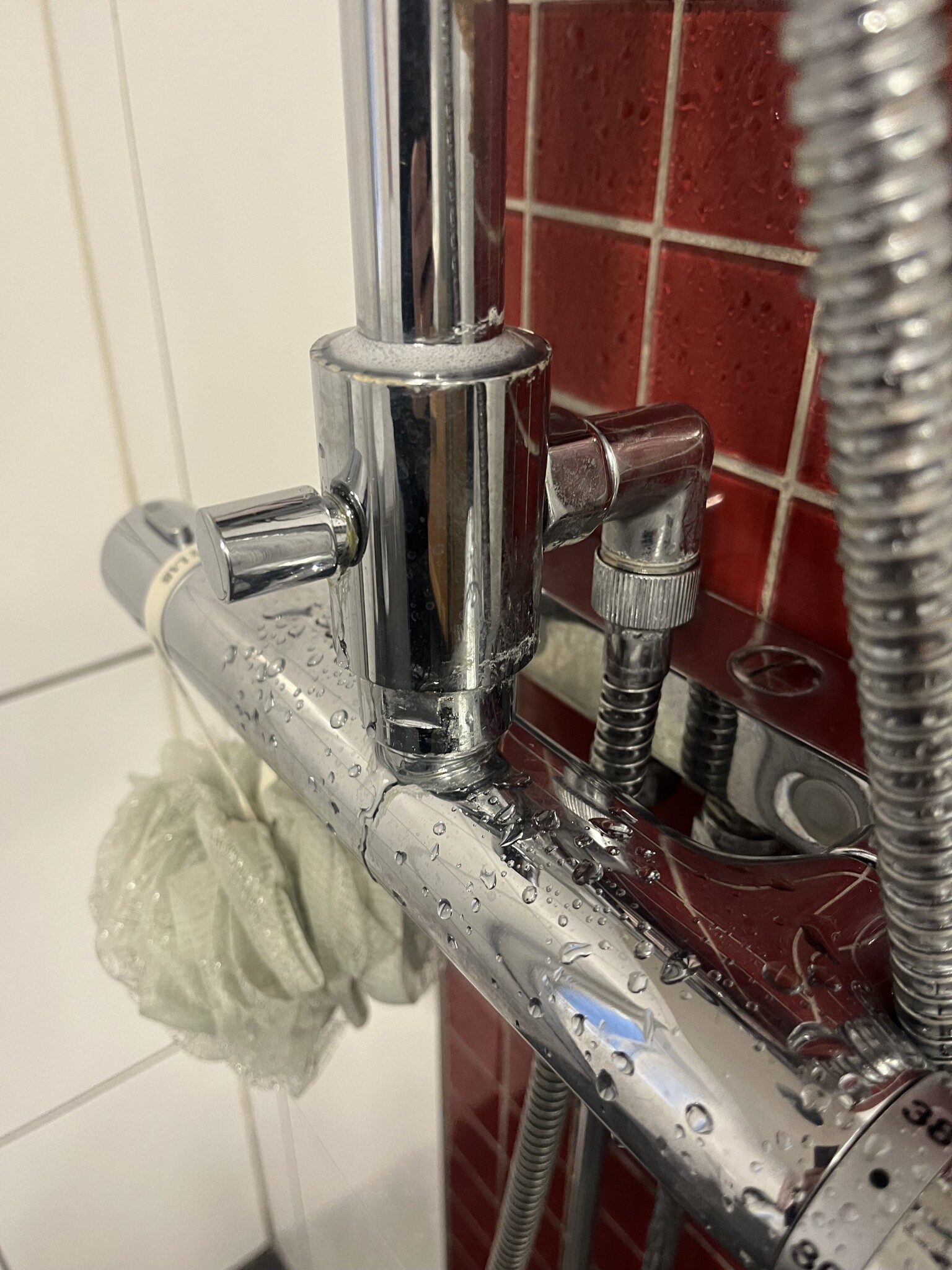

S searayn #1 Medlem · 41 inlägg 22 jun 2025 21:29 searayn Medlem 41 inlägg 22 jun 2025 21:29 #1 Någon som har en lösning den läcker i sprinten man drar ut inuti, ur sprinten droppar det ut från hela tiden. Laga går det eller förslag på utbyte ? Inloggade ser högupplösta bilder Logga in Skapa konto Gratis och tar endast 30 sekunder Inloggade ser högupplösta bilder Logga in Skapa konto Gratis och tar endast 30 sekunder #dusch #duschblandare #läcker #omkastare #tapwell
Demmpa #2 Husägare · Kalmar · 25 994 inlägg 23 jun 2025 08:50 Demmpa Husägare Kalmar 25 994 inlägg 23 jun 2025 08:50 #2 Insatsen i själva omkastaren går att byta, gäller bara att veta exakt modell. Det kan räcka med att bara byta O-ringar. https://www.tapwell.se/reservdelar?ssp=false&spt=53bffe6d-b701-4b00-9fa8-129ca41f39d6
BirgitS #3 Medlem · Stockholms län · 48 127 inlägg 23 jun 2025 10:41 BirgitS Medlem Stockholms län 48 127 inlägg 23 jun 2025 10:41 #3 Enligt andra i forumet har Tapwell en bra kundtjänst som hjälper till att komma fram till vilken reservdel som behövs och skickar den.
