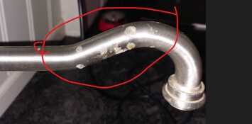

Kranen är en Tapwell Classic köksblandare FME 181, antiksilver, produkt ID 8308912.
Efter ett par år så började ’antiksilver’ ytan att flagna bort fläckvis.

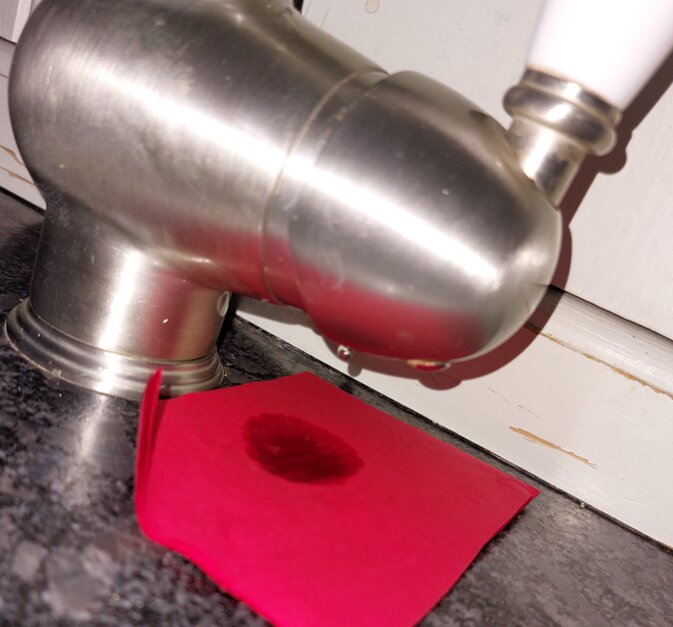

Nu har den dessutom börjat att droppa när kranen är stängd med vredet i kall-läget.

Att kranen ser ut som den gör får vi väl leva med men vad gör man åt droppet?
Byte av ev. O-ringar eller byte av hela keramikinsatsen?

Tapwells felsökningsschema anser att det är en keramisk insats som ska bytas när det droppar.
Se här: https://www.tapwell.se/reservdelar
