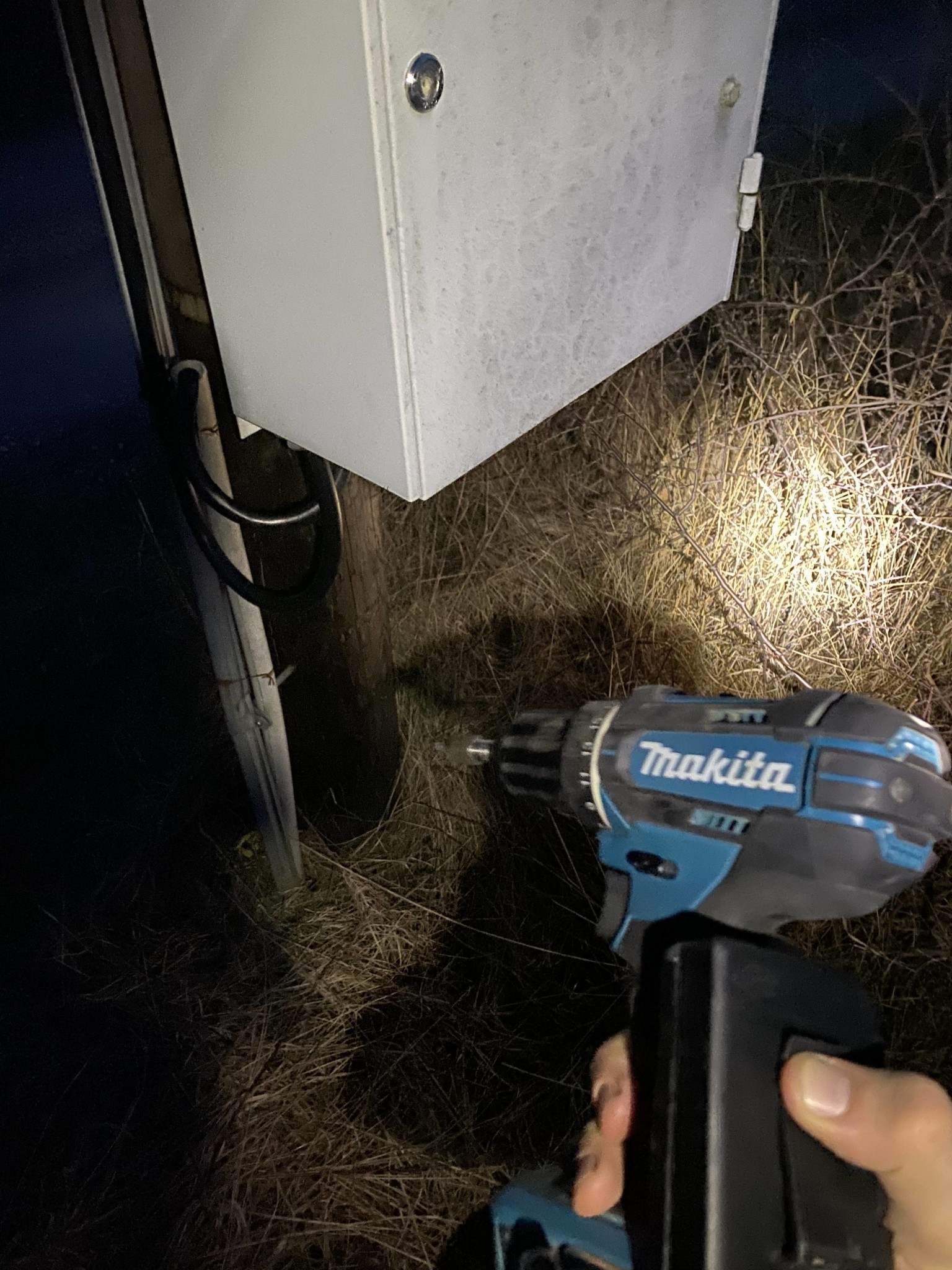

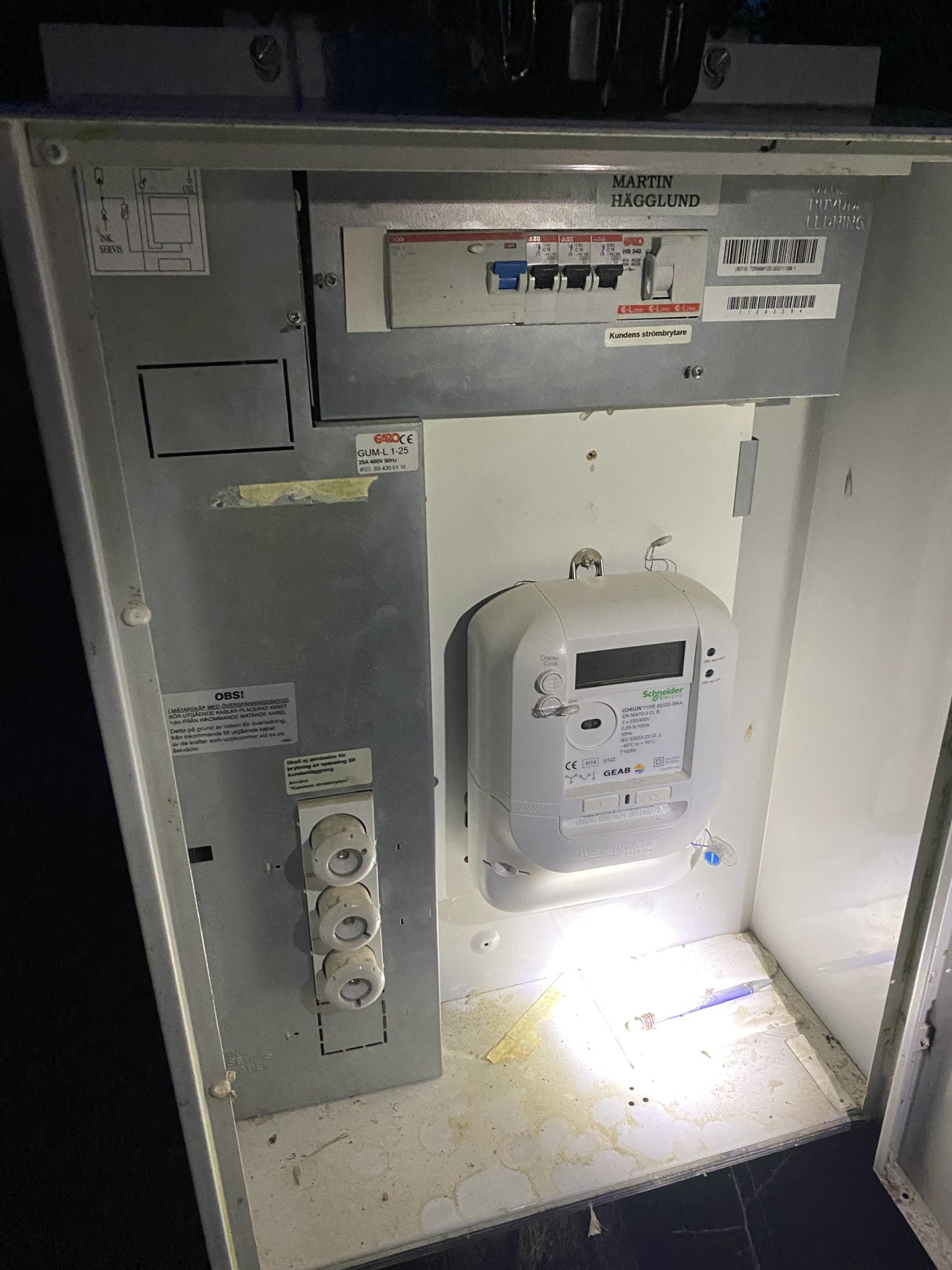

Tappat ström i 1/3 av stugtomten. Lämnar imorgon (akut)

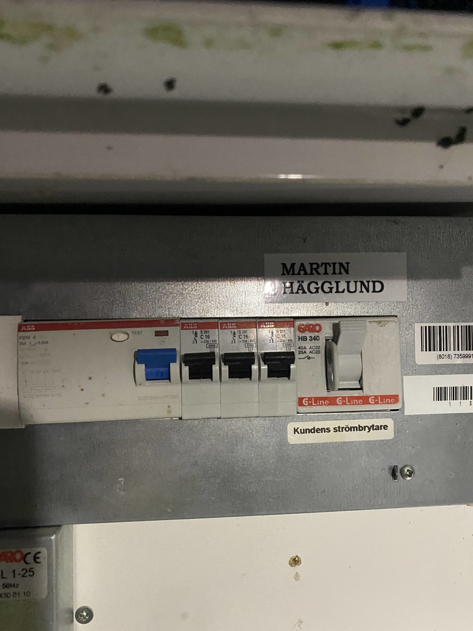

Hmm.. ser inte allt helt ut? Inte mitt namn på klisterlappen heller.. kanske ngn gammal ägare.. hmm

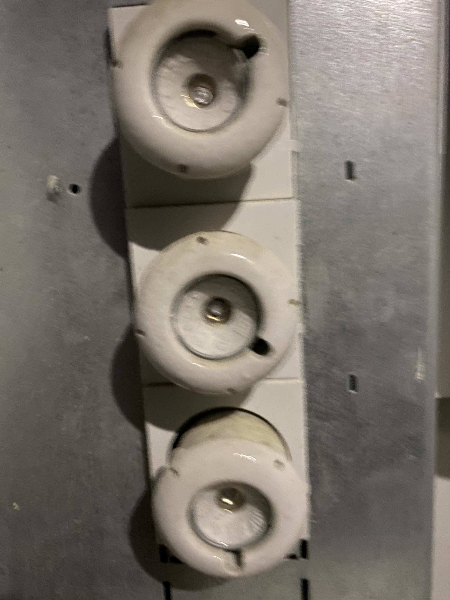

Skruva ur de 3 gamm-säkringarna och känn på den lilla runda 'pluppen' som ska hoppa ur när säkringen går, ibland lossnar den inte helt.
testade bara på den övre o den lossnade efter lite pill.. tyckte det blev mörkare hos grannen men kan vara inbillning. Numret på klisterlappen stämmer överens med numret på elfakturan..SågspånPappspikEternit skrev:
Har ingen ny säkring så kan tyvärr inte komma i mål.
är det OK att lämna stället as is? Dvs ha diverse el igång o resten av? Ska jag ta ut den trasiga säkringen eller spelar de ingen roll?

Annars är det lungt att lämna sålänge du inte har kyl och frys på idag som slutat fungera. Då kan du skifta med en av de som fungerar nu och kolla vad som slutar fungera istället.

Du kollar bara på din elmätare vilken fas osm saknas, L1, L2 eller L3.Prettuchaos skrev:
Sen byter du plats på denna och en befintlig. Om det ändras i displayen behöver du få fatt i en ny Säkring.
I annat fall är det fel under plomberingen eller på nätägarens nät.
I första hand kan du testa kontakta din nätägare för att se om de vet något om detta.
För det andra behövs en elinstallatör.
