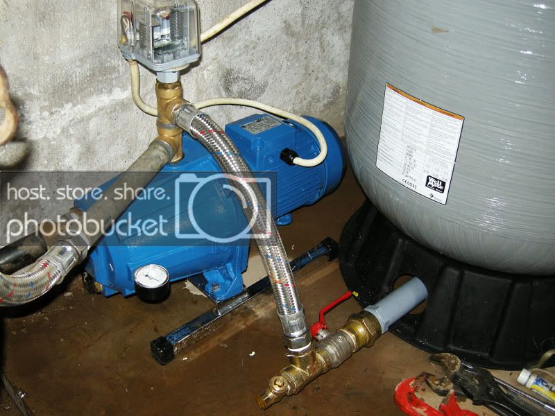

Tappar vattentryck
Jag har bytt ut den gamla Hydroforen och pumpen till en ny Hydropress och en ny pump. Men trycket sjunker utan att jag tappar vatten. Kör jag upp till 4 bar så sjunker det på någon minut till 2,5.
Min fråga är:
Borde det inte sitta någon kraftig backventil mellan pump och tryckvakt?
Nu får jag uppfattningen att sugslangens bottenventil får stå emot...
Se bilden.
Min fråga är:
Se bilden.
Hittade en ny bottenventil. Tät och fin! Problemet löst, men nu kom ett annat!
