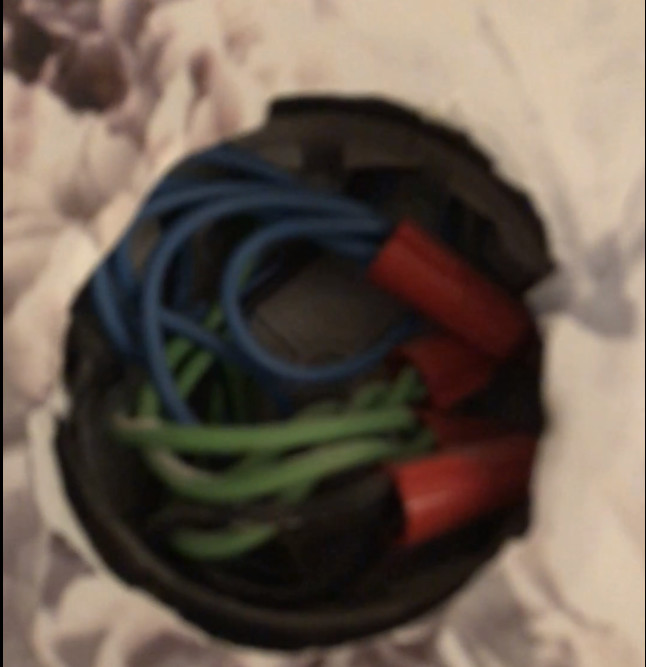

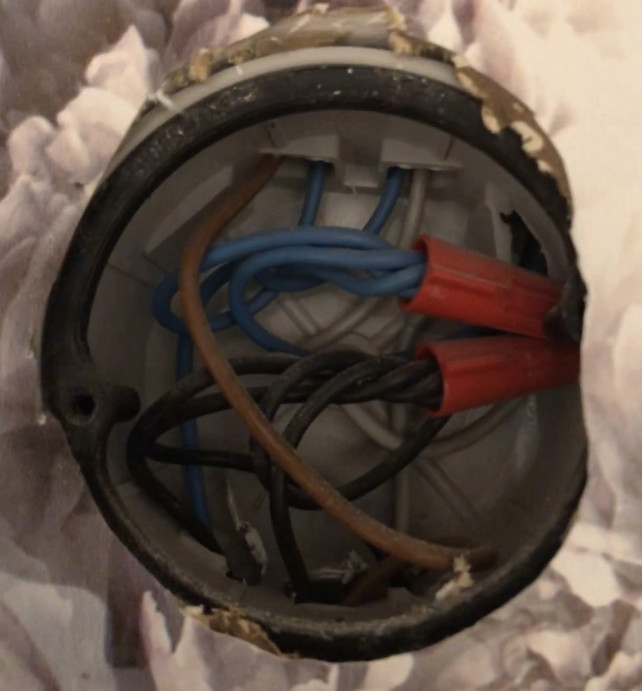

och hittade lite dosor under tapeten. De har andra färgsättningar än vad jag är van med. Fundering är ju jord, fas och nolla från förr. Nolla fanns väl inte ens då?
På den översta ser jag även en grå kabel samt den bruna som bara verkar löpa igenom.
Den undre blev lite suddig , men den gröna är inte en klassisk grön/gul utan helt grön
Ska bryta i hela huset och byta dem till wagos så kanske jag ser lite bättre vad det är, men är mest nyfiken om jag har jord till öv för ett eventuellt bubbelbad?

Edit: Angående dina kopplingsdosor så skall man aldrig utgå från något med färgerna. Man kan gissa och sedan kontrollmäta och följa ledningarna till man listat ut vad som är vad. Din första dosa får jag inte ihop. Jag gissa på att det är trefasgrupp som delas upp på flera enfasförbrukare. Längst uppp till vänster: Brun+Blå = L1+N, längst upp till höger: Grå+Blå = L3+N, längst ned till vänster: Svart+Blå = L2+N). Problemet med den gissningen är att jag inte ser någon blå ledare längst ned till höger där matningen i så fall borde komma in, utan det ser enbart ut att vara tre fasledare och inget mer. Iställer ser det ut som den blå ledaren kommer in från höger bakom torix:arna. Så jag får inte ihop det.
Det ser inte ut att finnas jord i någon av de dosorna. Och definitivt inte jord över. Hur mycket ström drar bubbelbadet? Det bör nog ha en egen grupp från centralen.
Angående färger gissar jag att svart är fas, blå är nolla och resten är tändtrådar. Men det är just en gissning. Och det måste inte vara lika i alla dosor.

Då går jag mot strömmen och rekommenderar mät inte - det leder bara till missförstånd och frågor kring hur man ska tolka resultatet. Börja med att titta i dosor för att få en bild av kretslösningen. Då får du enkelt svar på vad varje ledare har för funktion och vilken färg som används. I ett gammal hus kan man få överraskningar som inte hade gått att mäta sig fram till. Därefter kan man mäta om man vill för att bekräfta det man ser, inte för att ta reda på hur det är kopplat för det kräver lite kunskap om anläggningen.
Man behöver heller inte lossa på några toppklämmor - det är bara dumt. Men gamla Torix som på bild bör man känna på ifall de eventuellt glappar. Är de gjorda av en riktig yrkesman så är de fullt tillförlitliga och byte till modern Wago tillför ingenting. Det är bara om man behöver koppla om eller utöka som man bör byta eftersom det är svårt att lägga till en tråd i en befintlig toppklämma av detta slag.
Ta sedan och kolla vad bubbelbadet kräver i form av ström och JFB etc. Därefter se du till att få fram en sådan gruppledning. Det bör normalt vara en egen grupp.

Kan bara hålla med Bo kladda inte med detta det är inga konstigheter snarare välgjort och bra utfört. Färgerna helt normala för något gjort perioden 70-80-tal in mot första halvan 90-tal.
Om du vill kan du mäta lite men lossa inget om det inte behövs för att göra om eller ändra. Ingen jord i sikte heller så dra fram ny matning till badet. Det är bra även av andra skäl för en större enstaka förbrukare. Och tänk på möjligheten att få in jordfelsbrytare om det inte finns.

Låter det vara som det är och inser att vi inte har ngn jord dit. Ska ju byta kontakterna som har pajat i insticket så då får det bli utan jord. Min förhoppning var att jord var draget innan.
Ja , badet kan nog dra upp till 2000w så det är nog klokt att ta en egen fas på detta. Har 3 olika faser till tvättstugan under och har en ledig där med egen 10A propp. Kanske kan gå att dra vidare direkt upp därifrån istället. Får kolla med elektrikerr vad de anser.
JFB i hela huset numer. Byggt 1978.
