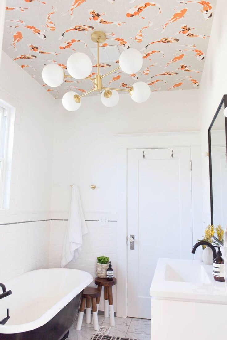

Jag har ett minilitet badrum som är renoverat 2014 och känns hopplöst trist. Därför klurar jag på hur jag med enkla medel kan skapa en wow-effekt därinne utan att behöva renovera. Jag har tapet över (vanlig vävtapet från Rusta) och funderar på om jag skulle kunna tapetsera taket. Men, försöker leta efter svar på frågorna: Funkar det? Eller kommer tapeten ramla ner pga fukten från duschen under? Måste jag tänka på något speciellt? Jag tänker att jag tapetserar på det målade, fuktspärrade taket.
Är det någon som gjord något liknande? Hiss eller diss? Rekommendationer?
bilden är en inspo-bild.
  • Dekorerat badrumstak med mönstrad tapet och ljuskrona ovanför ett vitt badkar i stilrent, vitt badrum.

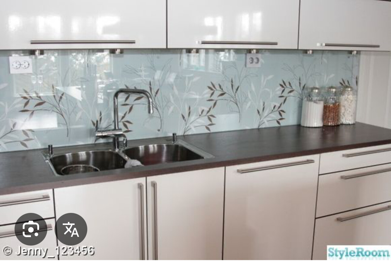

Fortfarande tveksam och vill ha ännu coolare effekt? Låt skära till en måttanpassad glasskiva som trycks upp mot taket (helst hålls uppe av lister), typ som vissa har i köp. 😅
Köksbänk med rostfri diskho, vitrinluckor och glaspanel med bladmönster ovanför diskbänken.
