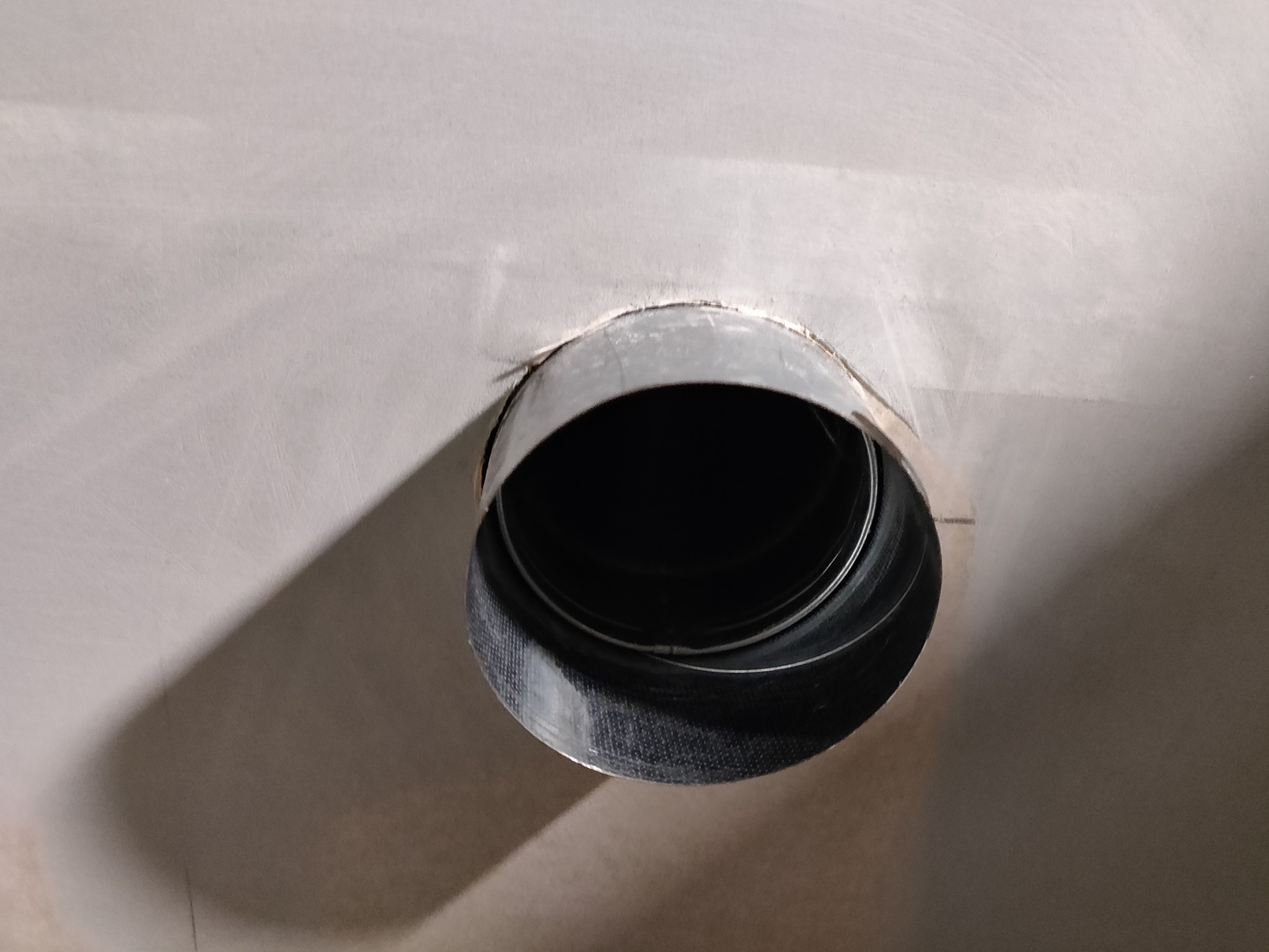

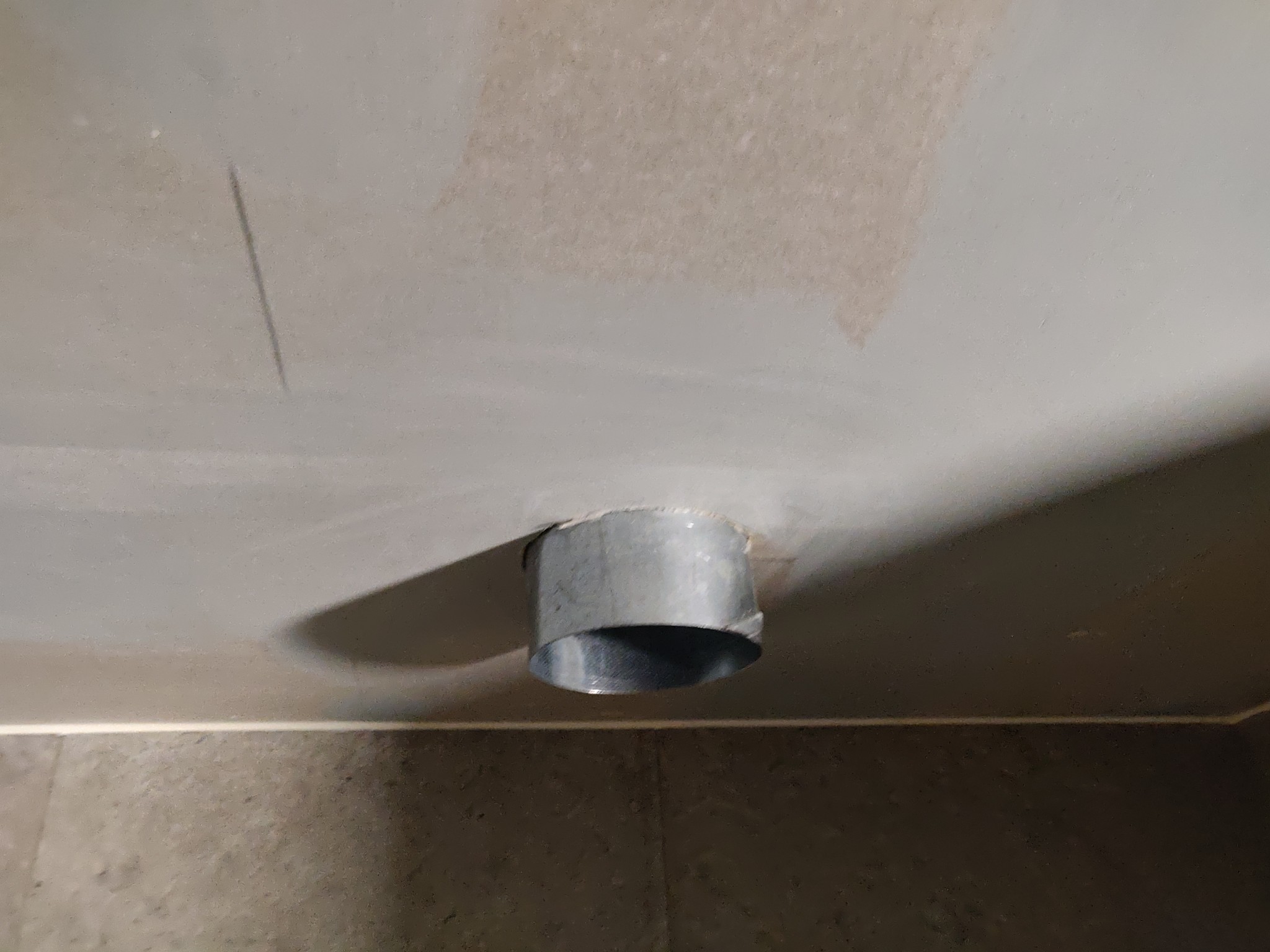

Jag tänkte inte riktigt när jag försökte maximera takhöjden och nu sticker spiroröret ner 5cm genom taket. Kan max trycka upp det 2cm. Hur löser jag det här?
Ska jag kapa både spiroröret och röret till donet? Eller finns det don som passar inuti spiroböjen inuti spiroröret?

Bara att ta ett multiverktyg och såga av det jäms med taket.
Eller e det en nippel som sitter ungefär jäms med taket inne i spiroröret?
Ok, verkar vara en böj med nippelslut som du sen trätt en bit spirorör på. Det var ju otur

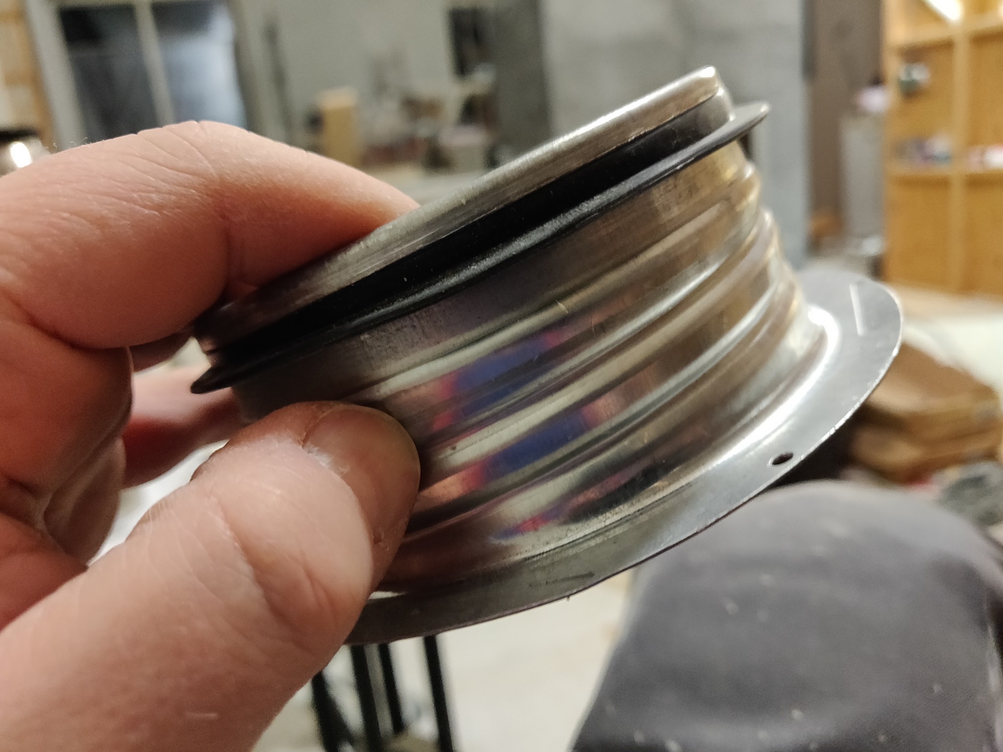

Ventilram med muff kanske funkar om det är en böj just under taket
https://www.luftbutiken.se/ventilramar-anslutningslador/636-ventilram-muff-kgez-125.html
