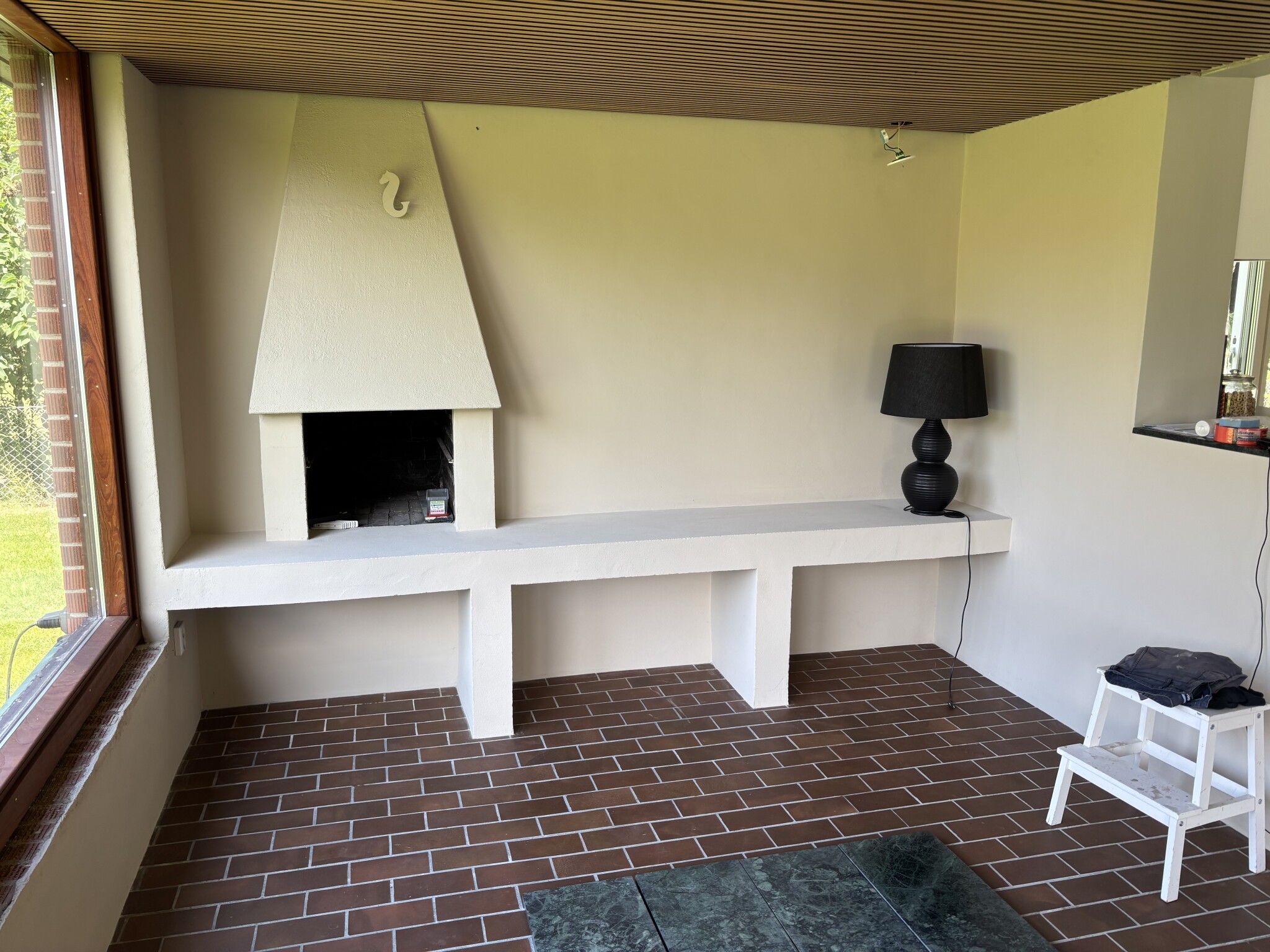

Har ett hus med tillbyggd vinterträdgård som vi håller på att göra till matrum.
Har en ettrörsslinga som går längs ytterväggarna på original huset. Dock är det full cirkulation och för att gå upp varmvatten till radiatorerna så sitter en glömd i ett T som styr ett litet flöde upp. Således går det att styra varje radiator individuellt om man vill ( i sovrum) men resten är helt öppna.
Min tanke är att kapa slingan där den passerar nära vinterträdgården och koppla på radiatorerna som skall upp i vinterträdgården.
Frågan är vad som är bästa sätt att göra. Skall man seriekoppla dom 3 (190x190x160) med en termostat på den första eller skall man parallellkoppla med tre termostater eller skall man skippa termostater helt?
Radiatorerna är av typen Thermocon med inbyggda koppel med lite olika anslutningsmöjligheter om jag förstått rätt.

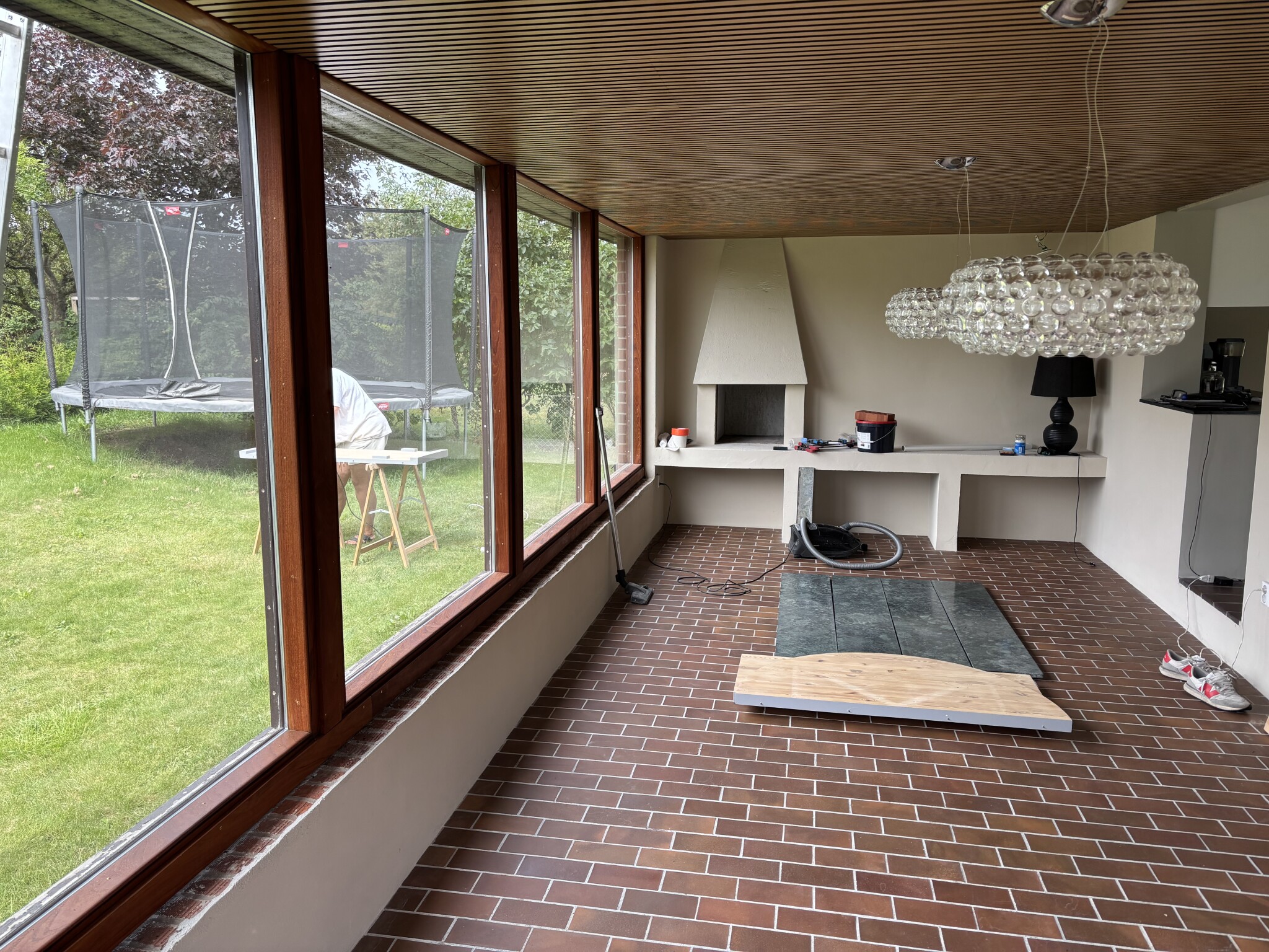

Slingan kommer att komma från höger under bänken vid spisen. Sen kommer radiatorerna att stå under glasen och bli ung 5.60 långt. Hela rummet är 7.50 ungefär.
Taket är nytt. Ny isolerat. Nya glaskasetter. Så det borde bli hyffsat bra. Tidigare satt elradiatorer men vill köra allt på vatten så att det är smidigt när vi går över från gas till LLVP senare. Det är lite därför jag försöker maximera uppvärmningsytan.

Fortsättning på denna tråden då vi har provat att köra utan element i vinterträdgården men systemet mäktar inte med.
Så i pannrummet behöver vi koppla fördelare och min tanke är att befintlig slinga (ett-rör system) är såklart en slinga. Vinterträdgården blir en egen slinga. Och resterande huset (tvättstuga, gästrum och kanske något mer) får en egen slinga.
Så frågan.
Vilken sorts fördelare är lämplig att använda. Med kanske 3-4 anslutningar?
Matningen till elementen i vinterträdgården kommer att gå igenom krypgrunden med isolerad PEX (det är enda sättet jag kommer på) och skall kopplas till 2 eller 3 Purmo thermocon som får plats under fönsterna.
Vilken dimension på matningen kan anses lämpligt här? Ca 12 (i grunden) plus 6 m fram till första elementet.
När detta görs. Behöver jag fundera över flödet över dom olika slingorna. Behövs det fördelare med justeringsmån för att styra flödet?

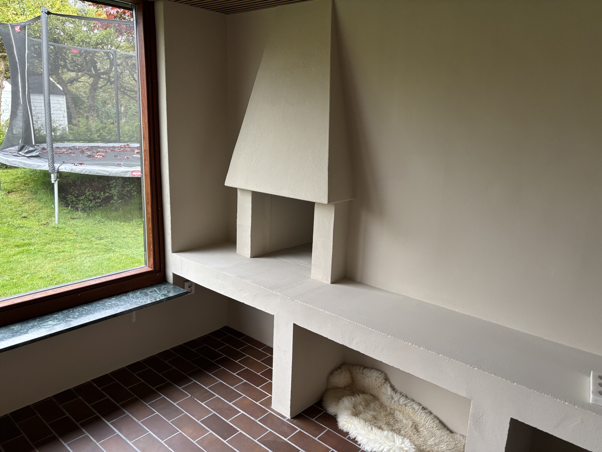

Hur drar jag rören under bänken? Inkommande blir vid golvinkeln till höger för att kunna komma in i krypgrunden.
Men vad använder jag i varje fack för att minimera kopplingar. Prisol och gömma dem så långt upp som möjligt? Finns det några böjbara rör så man slipper en massa skarvar? Eller kanske tom köra Pex istället?
