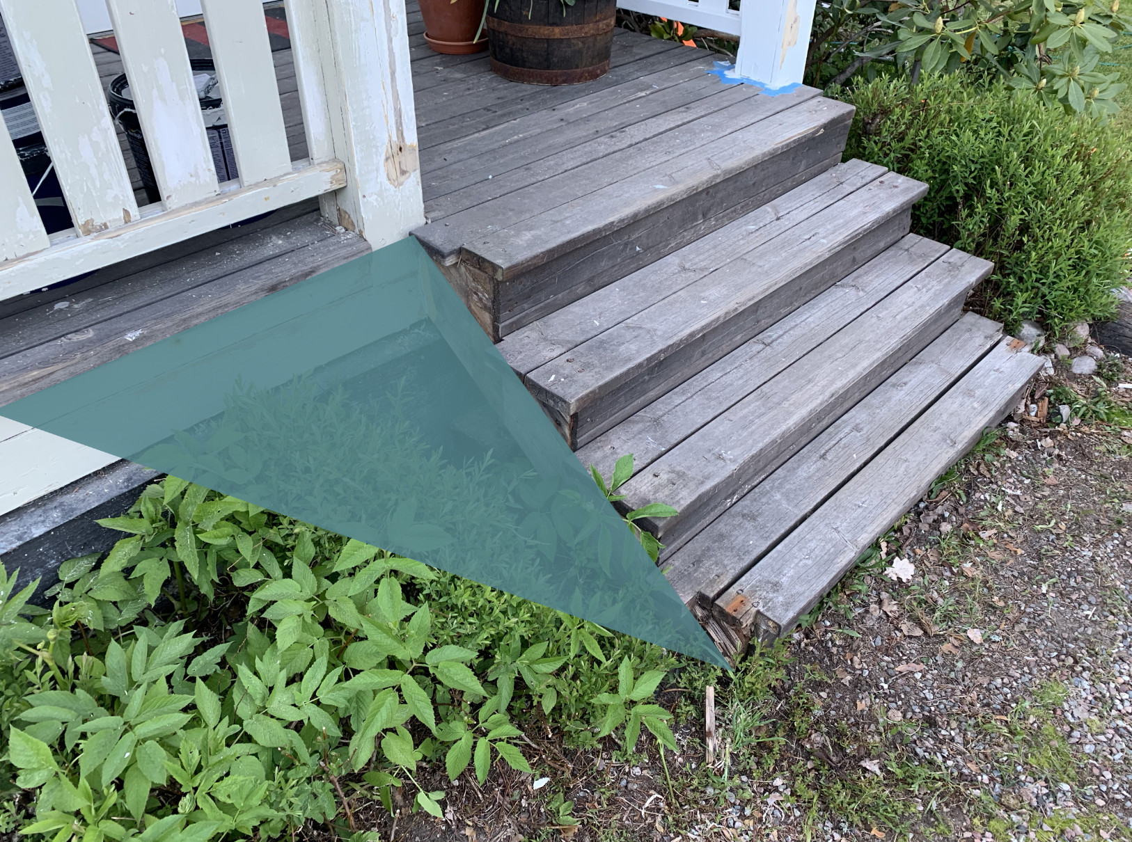

Jag har lite tankeproblem med hur jag ska lösa trappen upp till entren hemma. Idag ser det ut såhär men den är rutten och behöver bytas ut och då tänkte jag passa på att bygga till en liten diagonal trappsats till vänster. Inte alls speciellt stor utan typ en halvmeter utåt.
Gammal trätrappa i behov av renovering som leder upp till en vitmålad entré, omgiven av gröna växter.
Hur brukar man göra med infästningen av vagnstycket i ett sånt läge? Gerar jag bara bakkanten på vagnstycket så att man kan montera det i vinkel eller hur kan jag enkelt få till det här trots att jag har en plan yta att utgå ifrån?
Tänker mig att jag behöver tre vagnstycken. Det till höger sätts precis som idag och dom två andra sågar jag så att dom blir lite vinkel?
Typ såhär tänker jag mig, dålig bild men bara för att ge en bild av vad jag tänker.
Äldre trätrappa framför husentré med föreslagen halvmeters diagonal tilläggssektion markerad i grönt.
