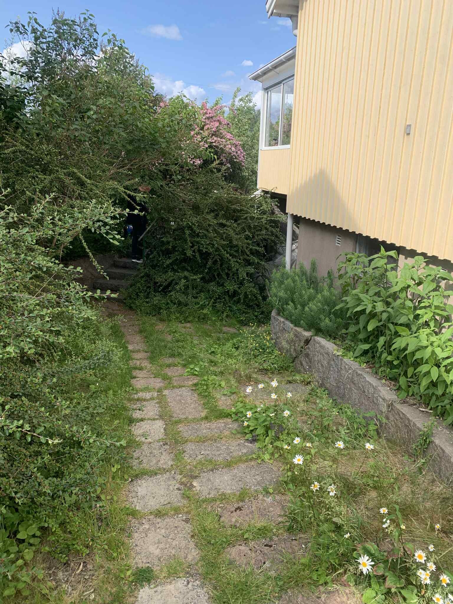

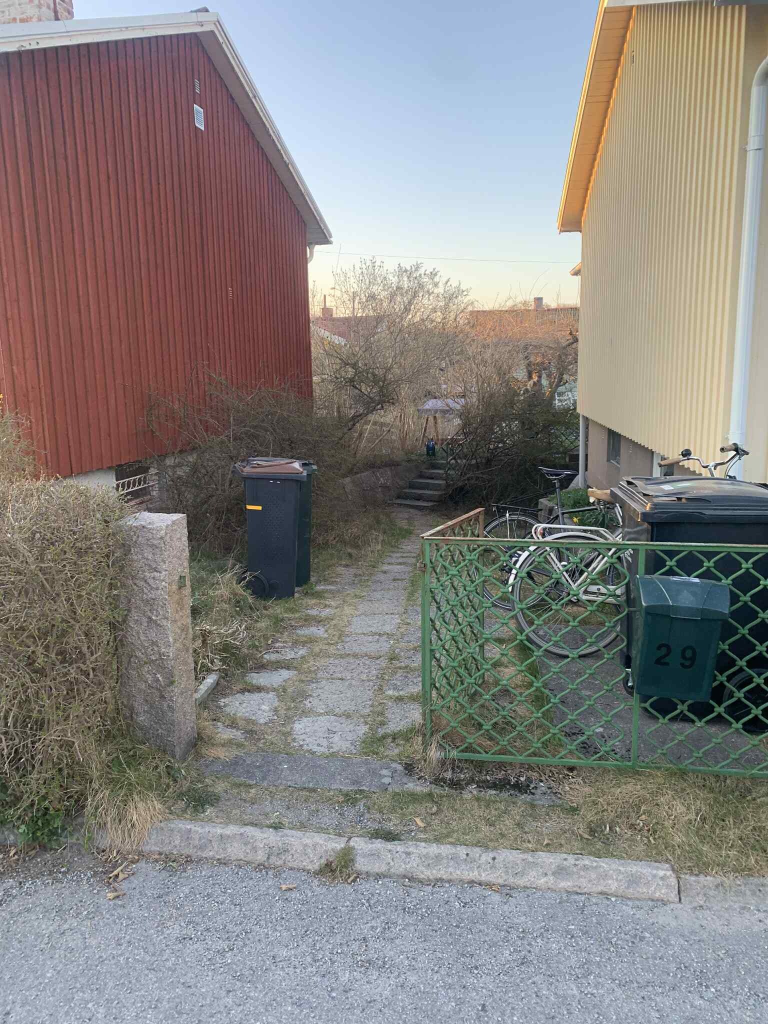

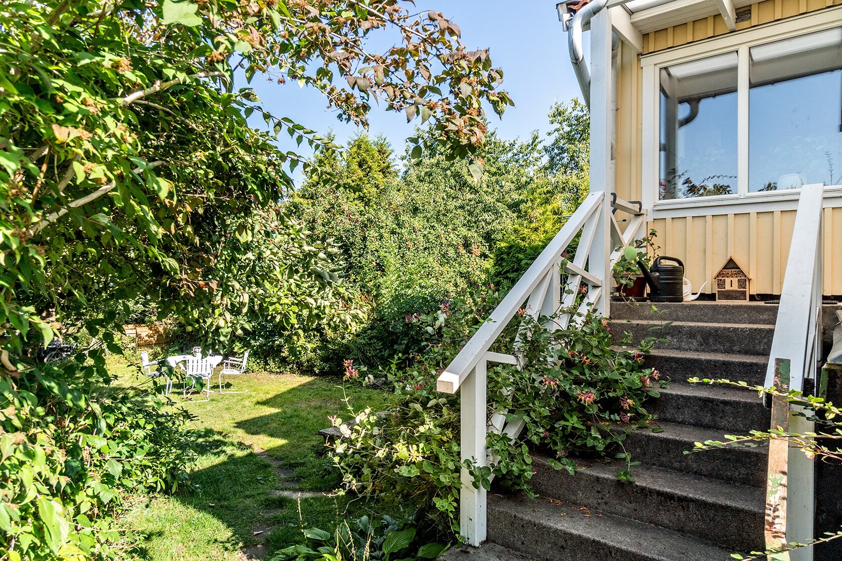

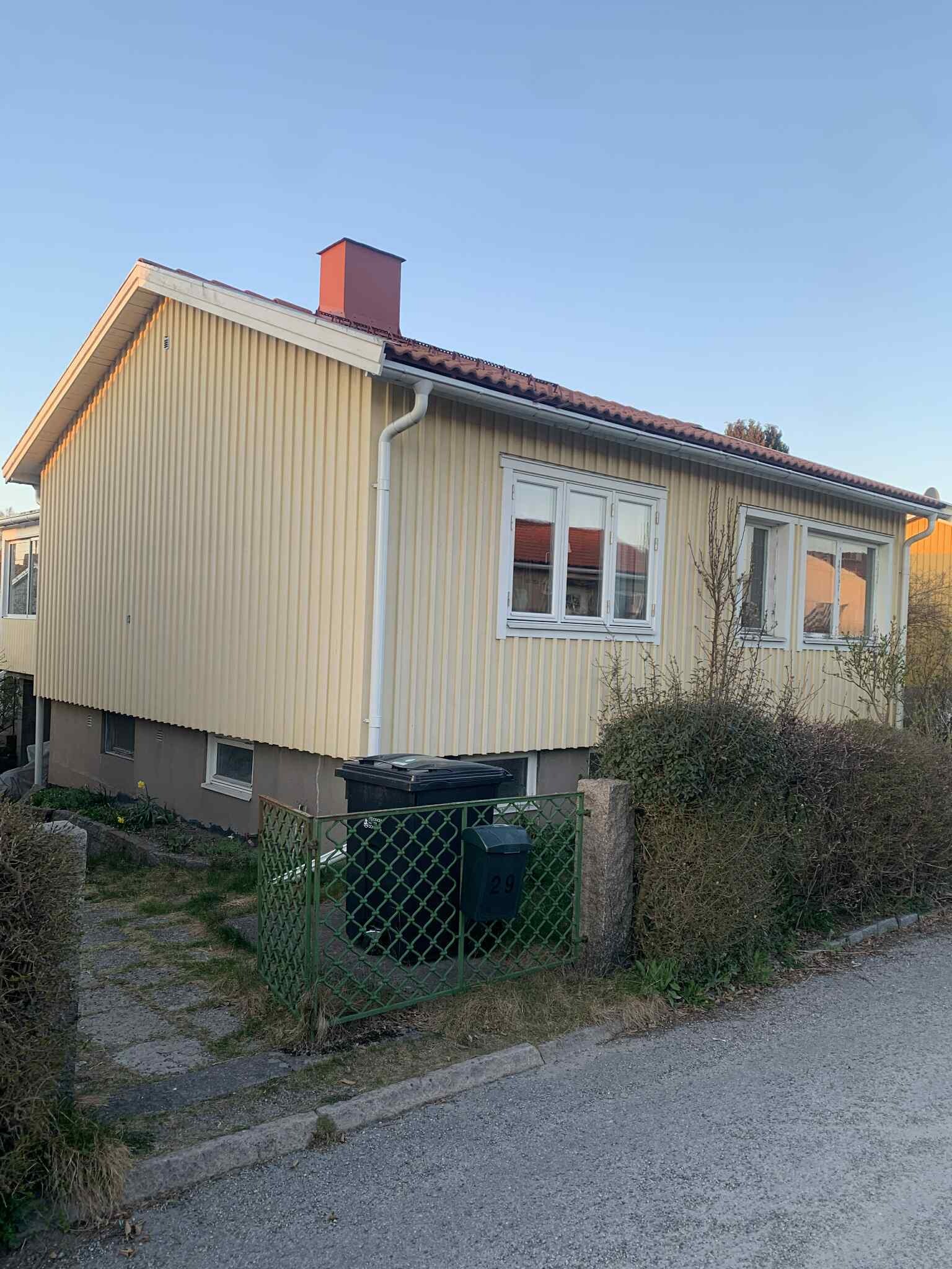

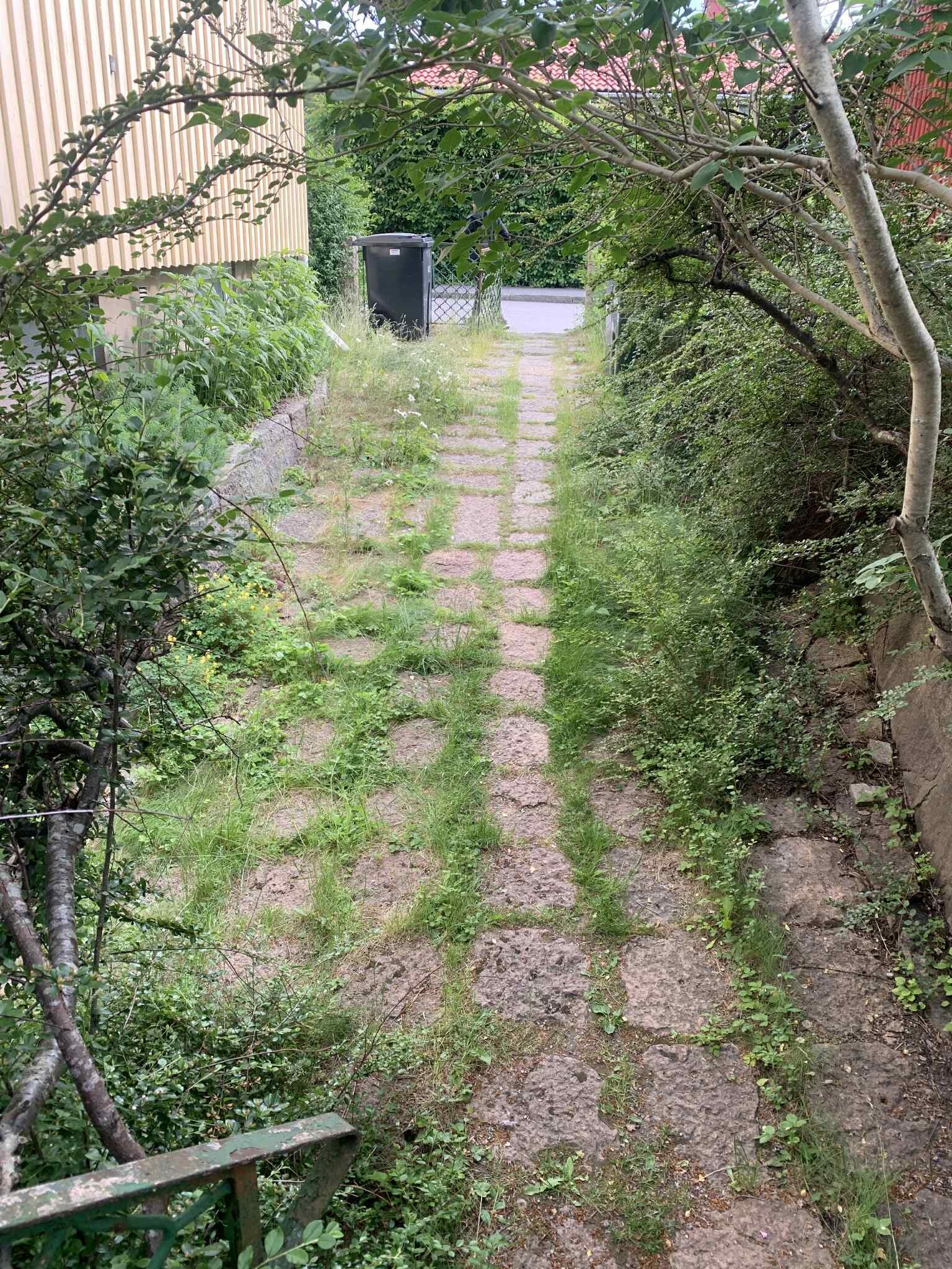

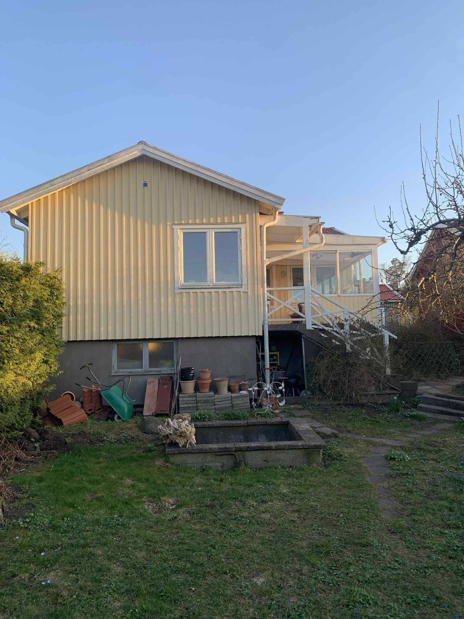

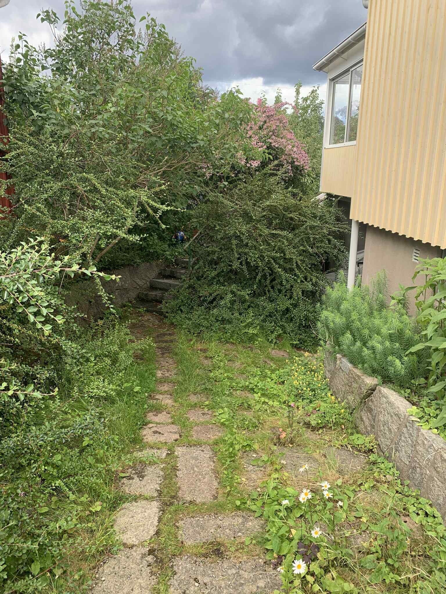

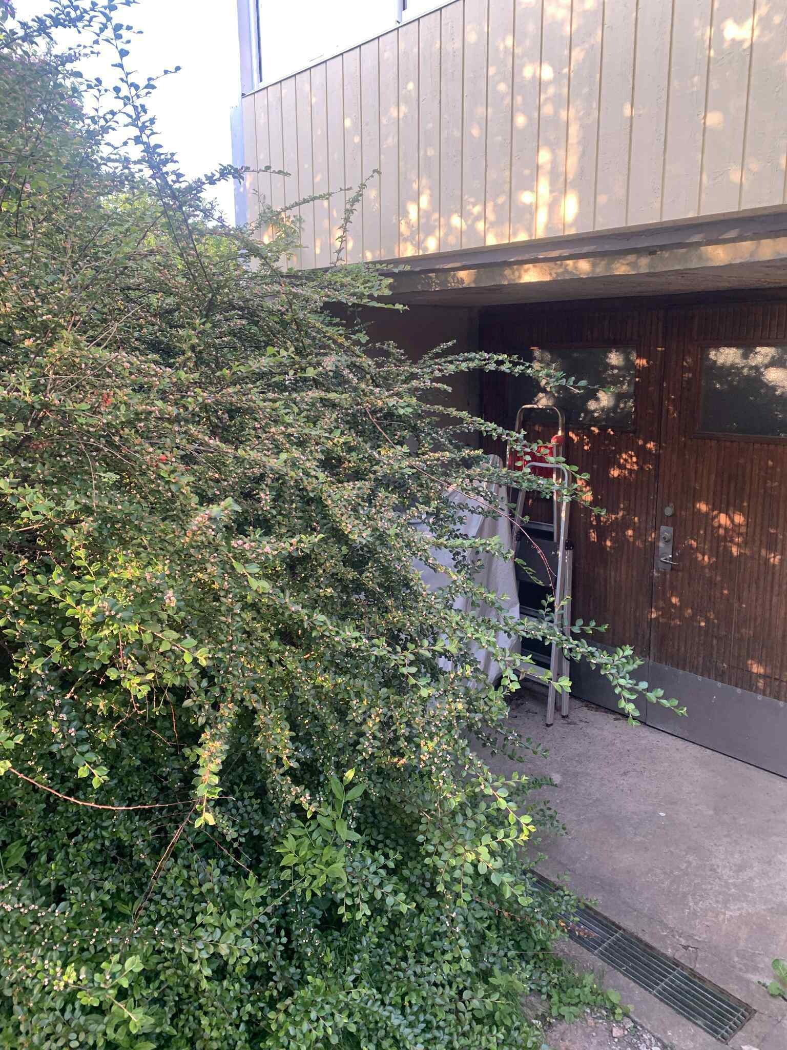

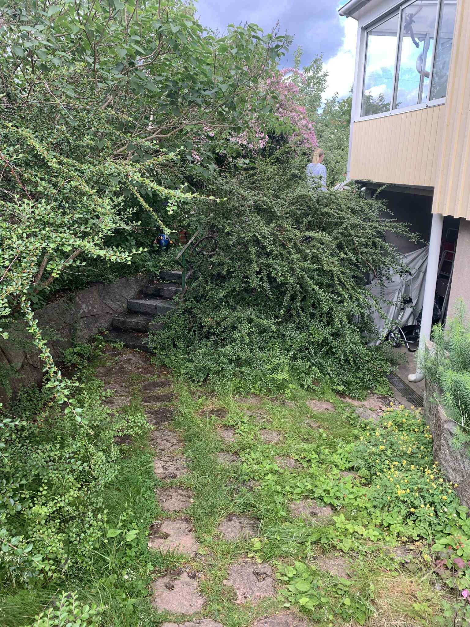

Om ett par veckor tillträder jag hus enligt nedan. Från gatan så tar man sig in enligt nedan och går sedan denna vägen runt huset för att komma till uterum som utgör huvudentré till huset. Lite konstig lösning men så kommer det vara, inget som ska byggas om. Som synes på bilderna så når man garagedörr denna vägen och vi ska inte in med bilen där men viktig entré för cykel, barnvagn, etc. etc.
Infarten / entrén enligt bilderna lutar idag ner ganska mycket (gissar totalt 1 meter cirka jämfört med gatan) för att sedan gå upp igen med trappa för att komma till baksidan och husets entré.
Att markhöjderna är som de är antar jag beror på att man ville kunna köra in bilen i garaget men det kommer inte vi göra ändå så det behövs inte för oss, vi kommer ställa den ute i ytan som frågan berör.

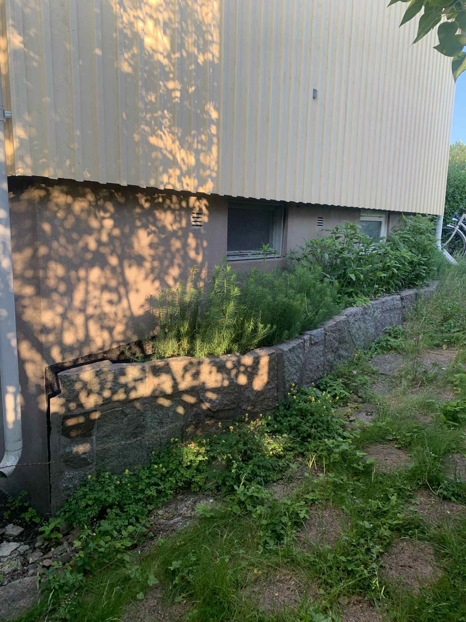

Total bredd mellan vår fasad (gula) och grannens fasad (röda) är knappt 4 meter. Stenmuren mot vår fasad som syns på bilderna kommer tas bort då vi ska dränera huset. I samband med dräneringen kommer vi ha en hel del massor och därav vill vi passa på att utföra åtgärden som min fråga berör 😊
Vår tanke är sannolikt att grusa denna yta samt fylla upp i någon form då denna upp-och-ner lösning känns lite ologisk. Jag har dock svårt att komma på en smidig och klok lösning för att nå garagedörren på ett bra sätt. Antingen skulle man ju kunna fylla upp i stort sett hela ytan och sedan ha typ stödmur och trappa mot garageentrén, får dock ingen riktig bild i huvudet hur det skulle se ut. Ett alternativ kunde vara att göra en gångväg som leder ner till garaget som t.ex. går längs husfasaden och att det är stödmur mot denna.
Har ni några kloka idéer på vad som kan vara snyggt och smidigt? Trappsteg till garaget får skönt att slippa för att smidigt komma in med cykel, barnvagn osv. men jag är öppen för olika förslag.

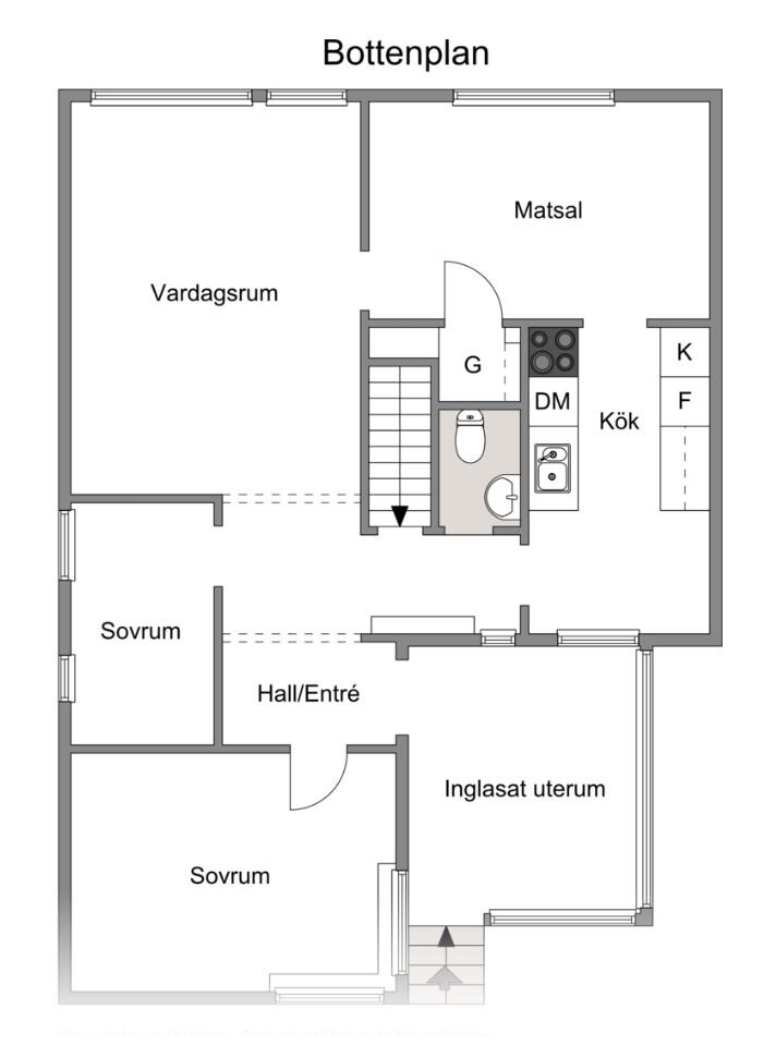

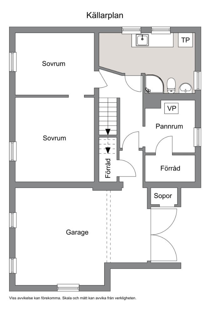

Bifogat finns även planlösning: ytan vi pratar om är alltså utanför badrum/pannrum i källarplan.

Planritning av bottenvåning med vardagsrum, matsal, kök, två sovrum, hall/entré och inglasat uterum.
Planritning för källarplan med sovrum, garage, pannrum, förråd, och soprum markerade.

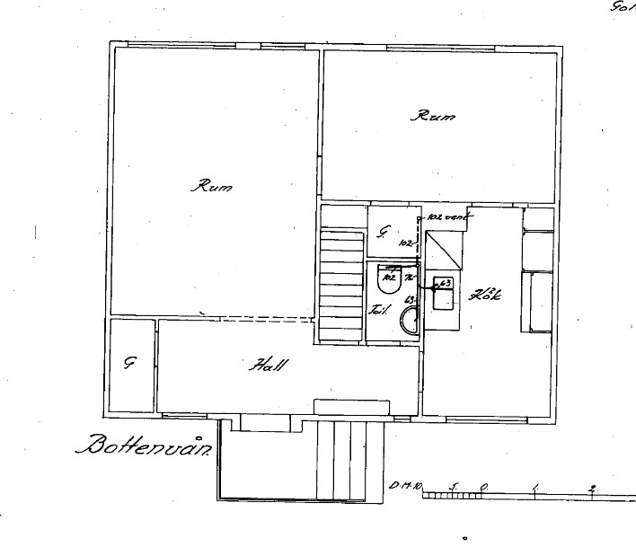

Man gick ju knappast in där när huset var nytt utan in i vardagsrummets lilla fönster skulle jag tro. Varje hus förtjänar en riktig entré tycker jag, sen om man använder den på daglig basis eller ej spelar ingen roll.
Jo faktiskt var det entré på baksidan redan då, såhär såg det ut i ursprungligt bygglov innan man byggde ut garaget och sovrum.
Mvh Simon
Ovanligt, i alla fall här i Uppsala var det alltid entré från gatsidan.

Jag håller med, men nu ska vi dränera direkt med tanke på problem i källaren samt förhöjt ROT och då öppnar sig en rimlig möjlighet att passa på att göra denna förändring också när man ändå har massor och maskiner på plats.

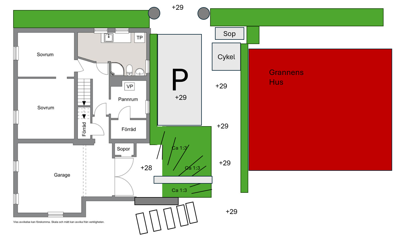

Jag gjorde en grov skiss, går den att förstå och vad tror ni? Alla grå/vita ytor på uppfarten är tänkta som något fint grus, ev. i lite olika zoner men sten som skärmar av t.ex. p-plats, sopor osv.
