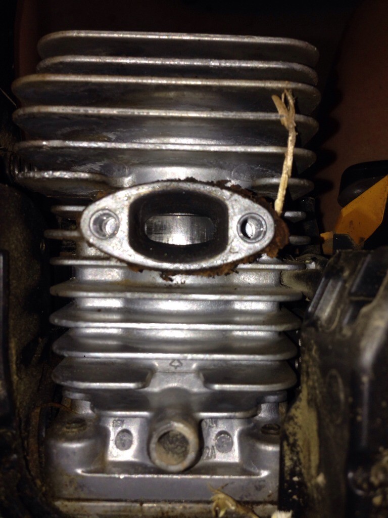

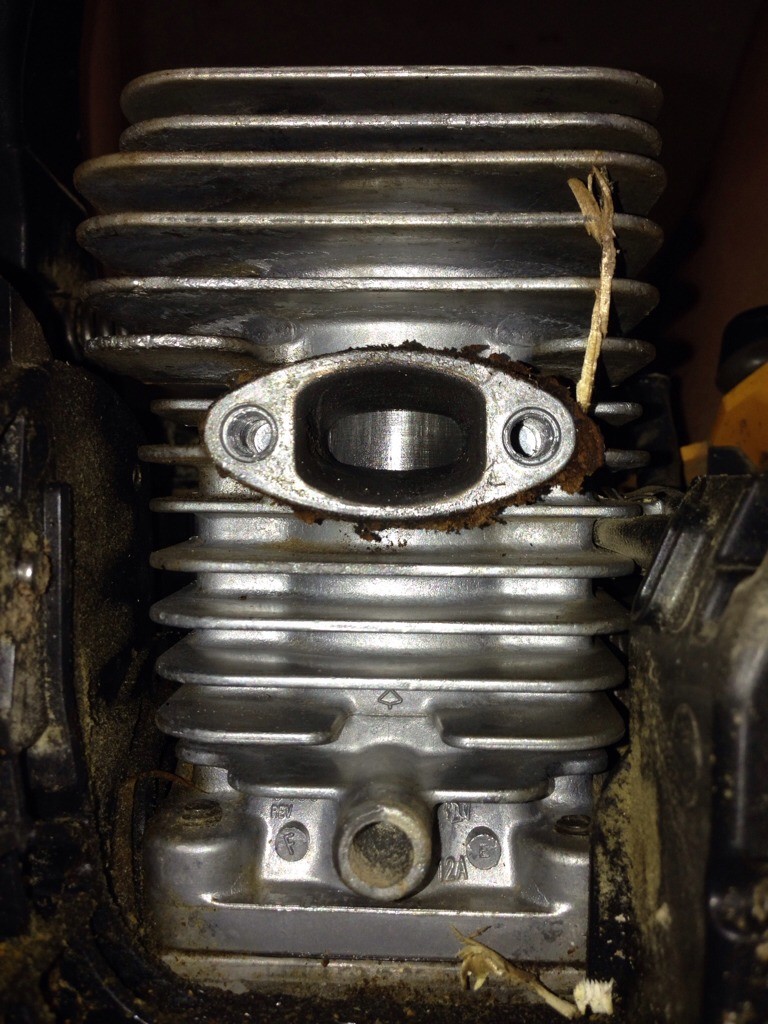

Tankat motorsåg med 95 utan olja.
Ser ingen repa vid ljuddämparen men tycker jag ser någonting när jag skruvat bort tändstiftet.
Kan tillägga att kolven går upp och ner hur fint som helst utan märkbar skillnad från tidigare. Om den skär borde den inte låsa sig helt då?
Tillägger även att det är en Partner så ingen märkessåg.
man får efter oljebehandling få ut det mesta av olja annars bara surar den ner tändstiftetGsssson skrev:
Som sagt ta lite motorolja på fingret och försök gno runt. Annars lyfter du bara av cylindern och kollar. Ingen hjärnkirurgi i det
då ser du ju även bättre hur det ser ut. Låna en "komp klocka" annars och skruva i tändstift hålet och mät upp. Annars har du väl ett luftfilter samt en förgasare du kan se över också.
Det gör den ju när den stannar av att ha blivit för varm pga för mycket friktion. Den kyls ju sedan ner och då drar kolven ihop sig så den löper någorlunda fritt igen.Glenno83 skrev:
En uppföljning brukar vara skoj...
Jag fick igång den! Köpte rätt bränsle, smörjde cylindern med olja, bad en teknikbön och drog. Hoppade till när den gick igång och spillde ut 2 dl bensin på golvet.
Den gick lite försiktigt i början med låg tomgång och ville inte riktigt starta igen när den var varm. Dock gick det bra när den blev kall igen. Men det gick bättre och bättre och nu vågar jag inte testa den något mer.
Är just nu lite småhög pga. bensinångor efter spillet och det faktum att jag stod inne i garaget. Men väldigt glad att den funkar.
