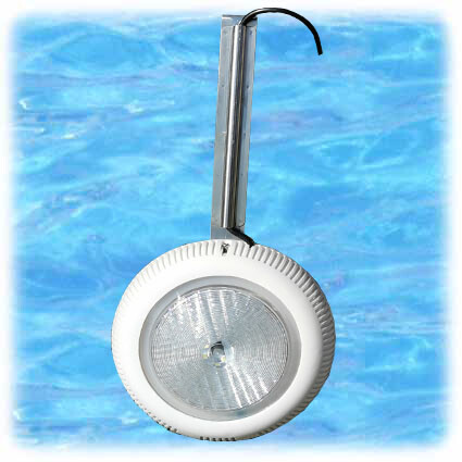

I min nuvarande pool så har jag billiga LED-lampor från typ Temu som hänger ner från poolsargen utanpå linern, och de fungerar jättebra (jag köpte flera stycken för att ha i reserv men har aldrig behövt byta ännu). Så jag har inte tänkt att bygga in någon lampa i min nya pool. Jag ser ingen anledning och det minskar även möjliga källor till läckage.

  • LED-lampa för pool som hänger ner från poolsargen, med en vattenskyddad design som anpassad för utomhusbruk.
