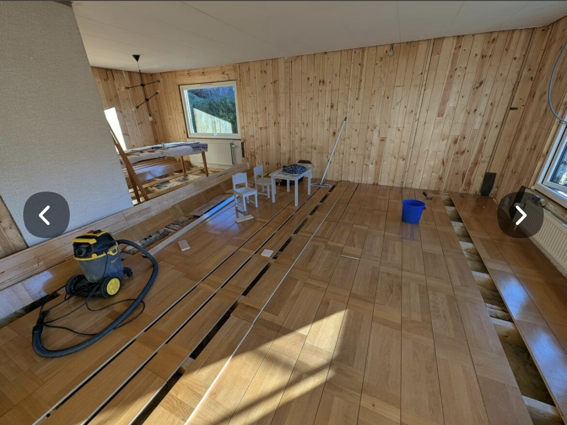

Nu har jag kommit över en ekparkett som jag tror skulle passa bra. På bilderna är den lagd på samma sätt som en holländsk parkett. Jag tänkte nog försöka lägga samma. Kan bifoga bild här med risk för att den blir såld. Jag undrar lite om svårighetsgraden och de tekniska utmaningarna jag skulle behöva hantera. Och om någon här har gjort det och vill avråda eller rekommendera köp!

Det du ser på bilderna är ju en parkett som har ett bottenskikt av plywood eller korslimmad furu och sen ett ekskikt på det så den kommer i långa bitar och om de som tar bort den lyckas riva utan att skada not och fjäder samt alla kanter så skulle det nog gå att lägga den igen utan större problem.
Vi hade samma typ av parkett i en del av vårt hus som vi rev och det hade nog varit svårt att få loss den helt oskadad eftersom den var limmad i falsen.
Tekniskt skulle jag inte tro att det är någon större utmaning, bara ni är försiktiga vid läggningen och har klossar mellan när ni knackar in den och att underlaget är rimligt rakt.

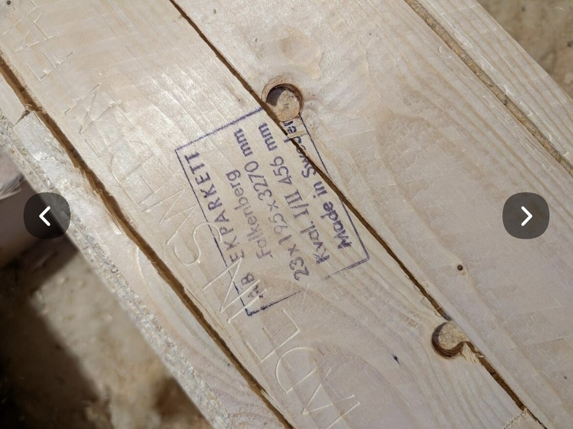

Ett ytterligare tillägg - om det är samma "gamla parkett" som vi har i vårt hus från 60-talet så är den nog självbärande och därmed tjockare än ny parkett (det som står ovanför med bottenskikt av plywood eller korslimmad furu). Den är sannolikt spikad också i noten.

Och är den >20mm, istället för ca 14mm? Har ju legat direkt på golvbjälklagen.L Lilllen skrev:
