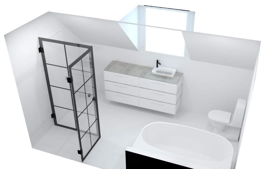

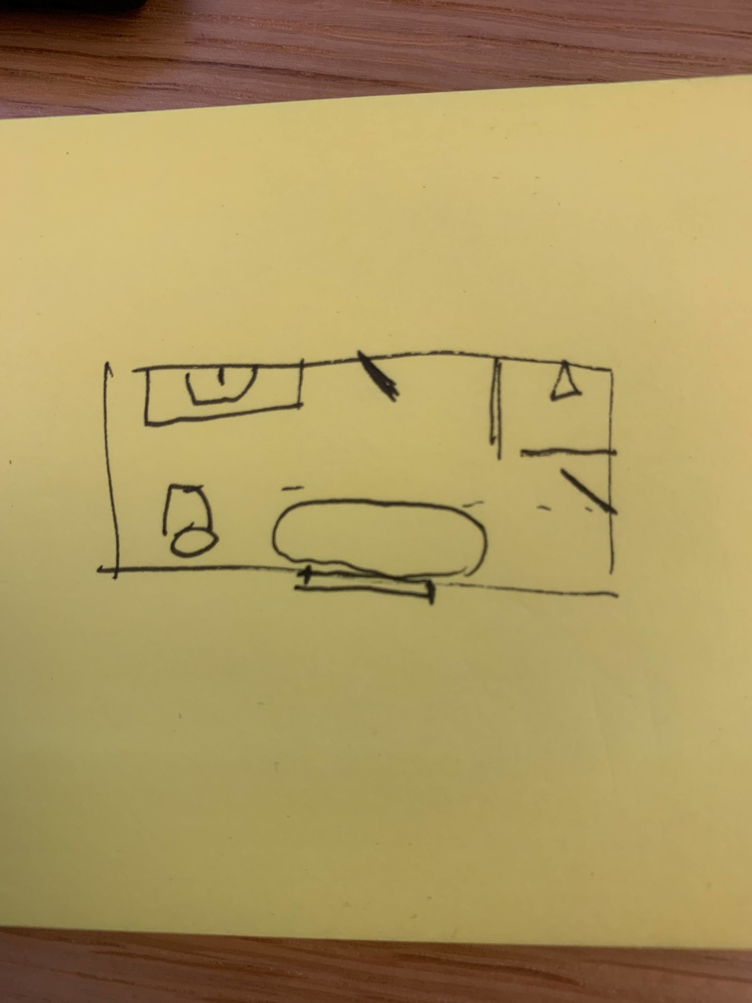

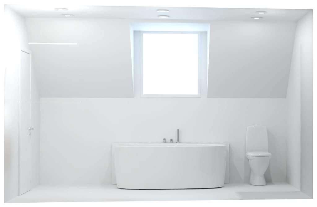

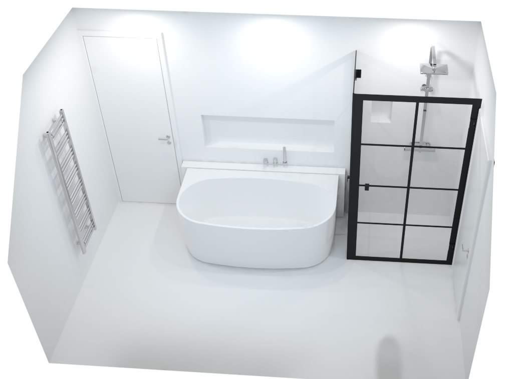

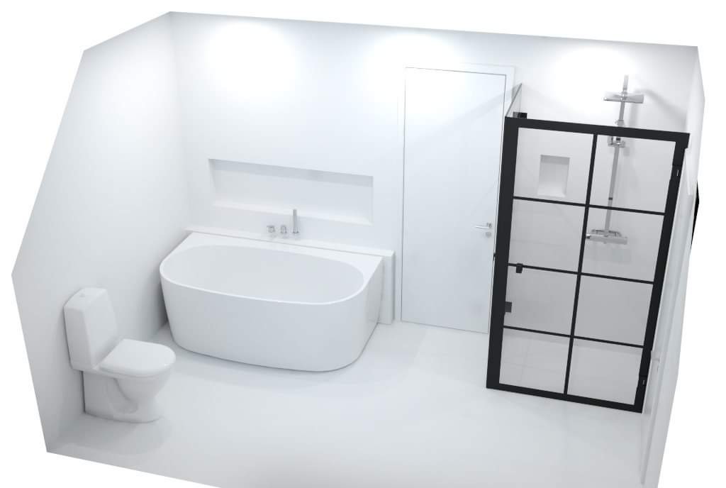

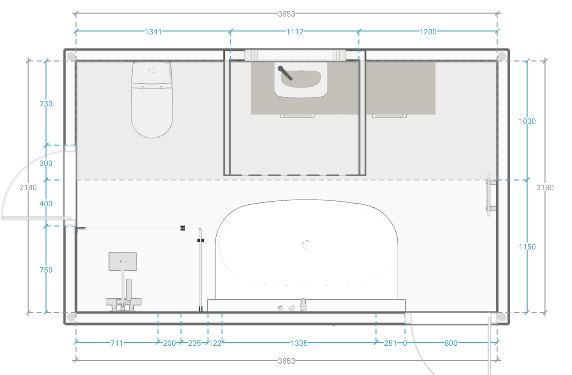

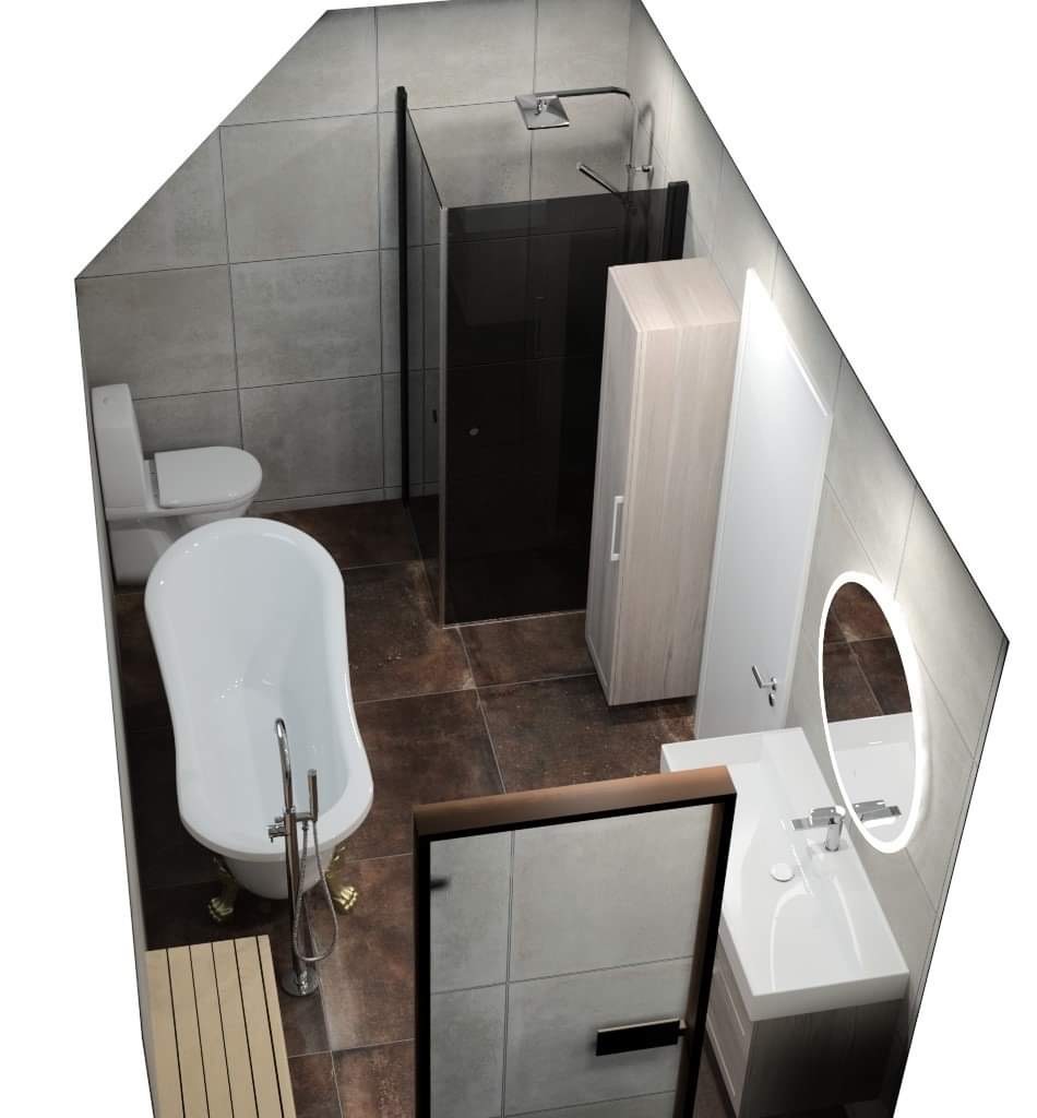

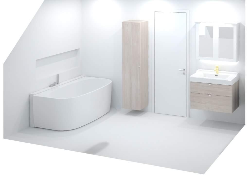

känner mig inte riktigt nöjd med någon av skisserna, någon som vill känna med ett bättre förslag?
Dörren på korta väggen skall ej flyttas.
Dusch är inget krav.
Kom gärna med förslag

Varför är det två dörrar i badrummet? Behövs det verkligen?

Man bör undvika att ha en golvbrunn (dusch) nära en dörr för det är svårt att få fallet så att tätskiktet vid golvbrunnen är 2 cm under tätskiktet vid tröskeln.
Tänk på hur fallet ska lösas när du har två golvbrunnar, det blir lätt ett golv med en ås på.
Tänk på att man ska kunna ha strömbrytare vid dörrens handtagssida utan att strömbrytaren riskerar att utsättas för vatten.
Det bör vara kort avstånd mellan dusch och handdukar.
Vilken dörr är huvuddörr?
Det är bra om toalett och kommod är nära den dörren så att man för det mesta får kort väg att gå och inte riskerar att få blöta strumpor därför att det är blött utanför dusch och badkar.
Dörren på korta väggen är dörr in till bastu, dörren på långa väggen är alltså dörren in till badrummet.
Tack för bra synpunkter!
Om jag byter plats på toalett och badkar känns det som att blött golv och ås problemet är löst?

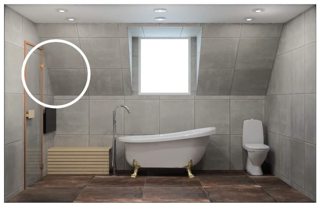

Om du menar jämfört med de bilder du bifogade så verkar det bli bättre.D Domusnovus skrev:
Två golvbrunnar och så stora klinkerplattor kan vara besvärligt att få till med korrekt fall.
Man brukar inte kakla snedtak. Som en i forumet skrev, det känns som att de ska ramla ner på en. Antagligen bättre att måla i samma färg som taket (finns godkända målade system).

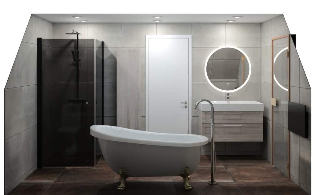

Jag tänker att det hade varit bra att ha toalett och handfat i samma del av rummet, så man kan gå in och använda det lite som en separat enhet. Kan vara bra om det är blött på golvet e bad/dusch eller om ngn annan bastar?
Kanske förvaring i samma del för att minska risken att kommod/förvaring får vatten på sig och skadas/sväller....

Tack för input!
jag har använt Svedbergs program.
