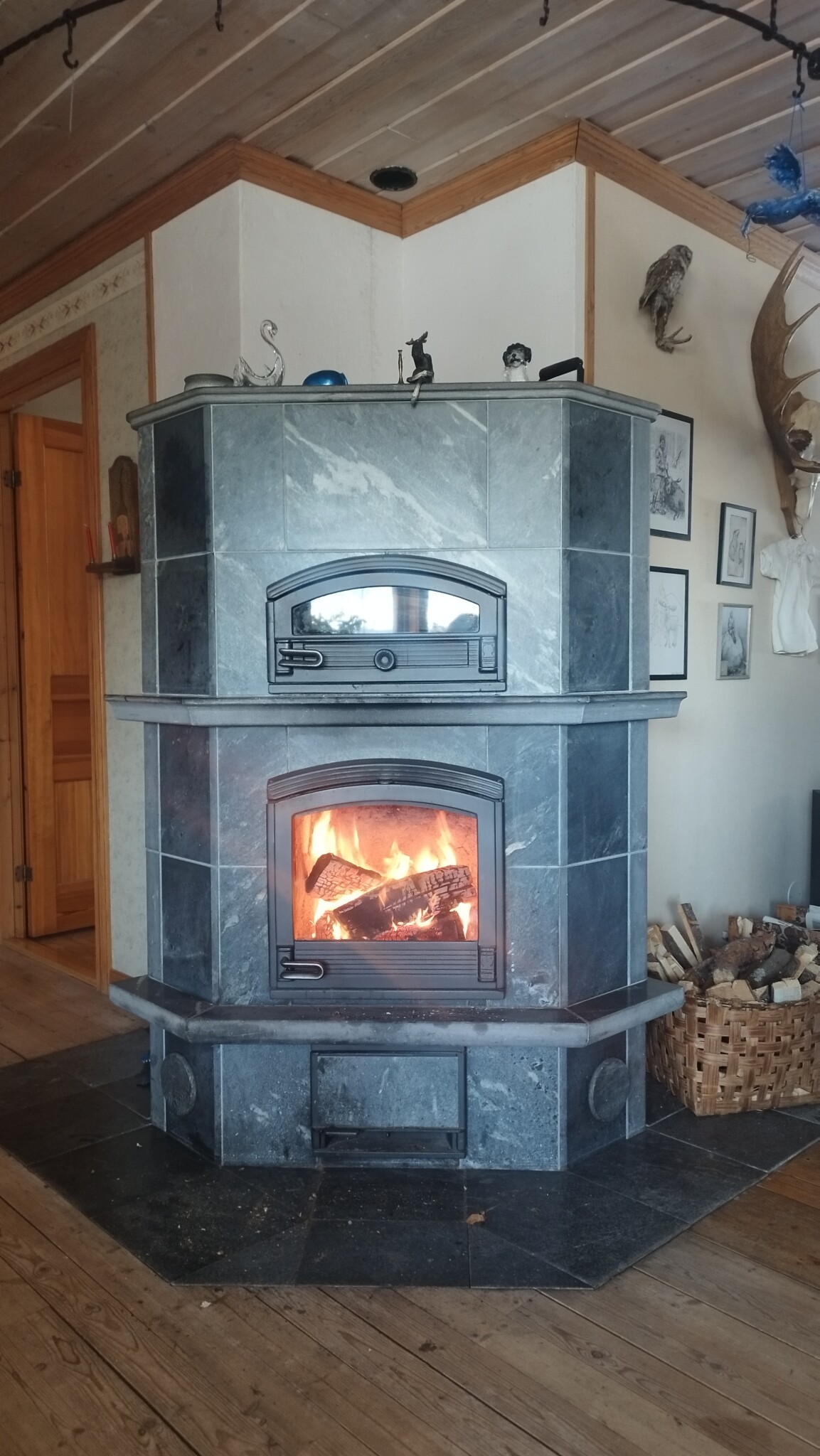

Kostade 68 000 för 20 år sedan + modulskorstenen.
Montören skulle också ha betalt för att få ugnen på plats. Modulskorsten mm fixade jag själv, liksom gjutning av fundament, förstärkning av Ytongglovets bjälkar.
I dag tror jag att denna Tullikivi vi KTLU 2050 kostar dryga 160 000 kr.
Kallast vintern eldar vi en låda ved, varje morgon o kväll.
Vår o höst, typ en låda om dagen.
D v s kastad björkved, ca 15 kbm.
Som också värmer varje vår när den ska sågas o klyvs.
Vid midsommar in under tak.
Köper 3 buntar på lastbil, varar två år.
Priserna varierar. Tror jag gav 15 här sist, med frakt.
- Nästa år lägger jag troligen ihop själv och kör hem kapad själv.
  • Täljstenskamin Tullikivi KTLU 2050 med eld inuti, omgiven av trägolv och väggdekorationer i ett rum.

Ok, tack! 240 (12 x 20 månare delar på 68 000 ) ger 283 kr per månad. Du har gjort en stor vinst!
