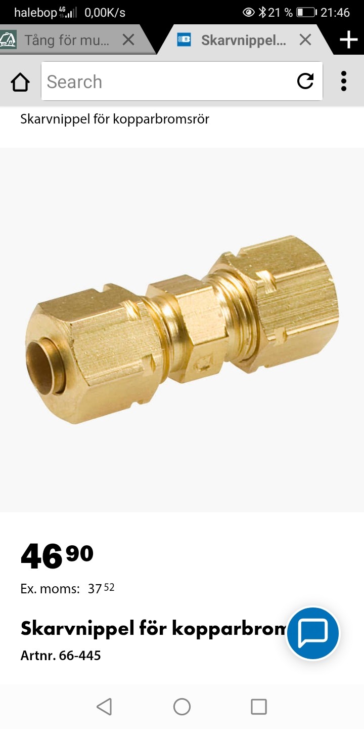

Skarvnippel för kopparbromsrör enligt artikelnummer 66-445 i förpackning.
Och Bromsrör 66-485.
bromsrörsnipplar 66-403

Den där passar garanterat inte i varken mina huvudbromscylindrar, ABS pumpar, bromsvågar och inte i de okej jag har rör på heller.
