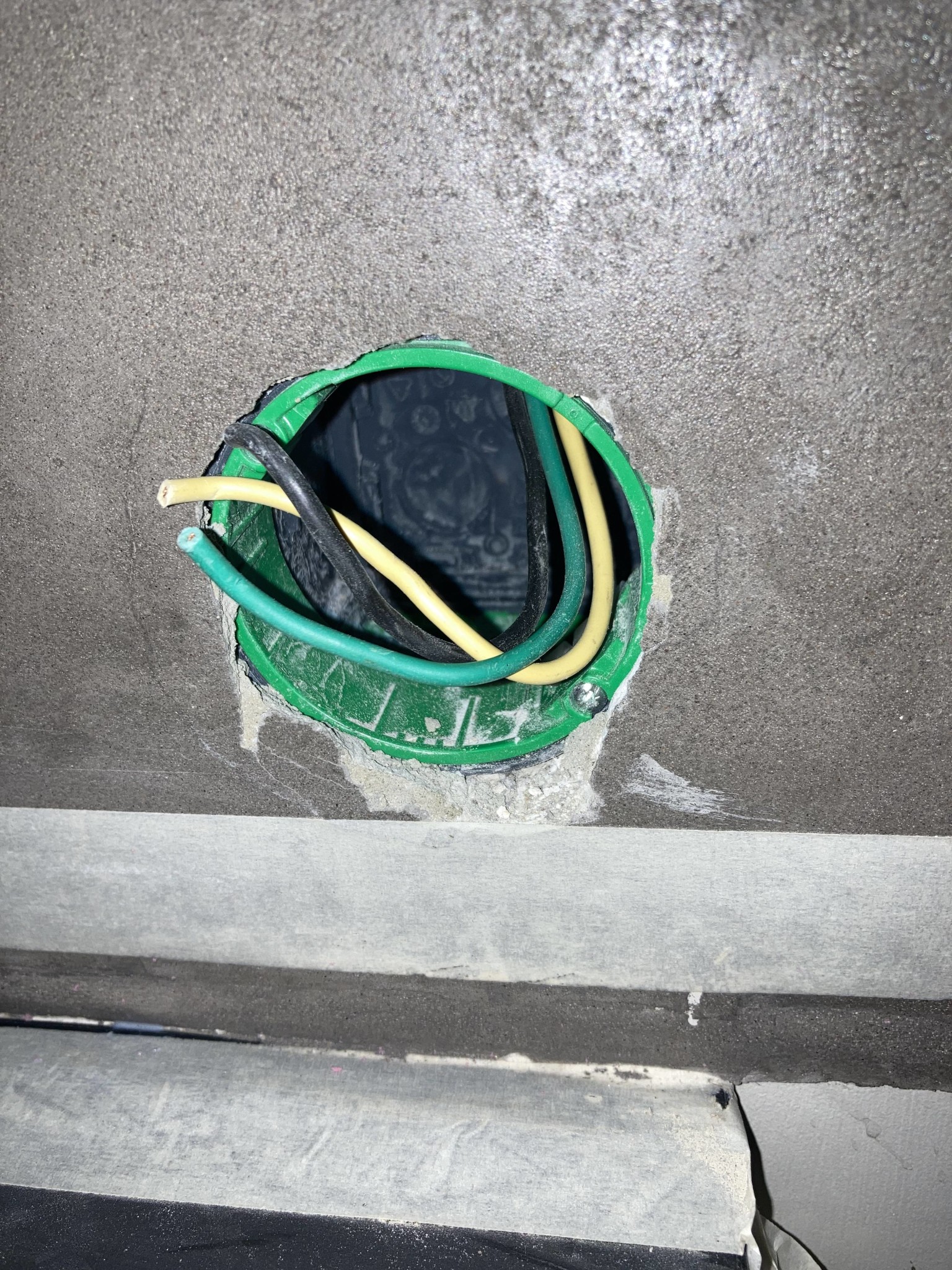

En dubbelströmbrytare har suttit här och reglerat två taklampor. Minns ej hur det var kopplat. Vilka är tändtrådar/hur kopplar jag in den nya dubbelströmbrytaren här?

  • Elledningar i vägggenomföring med grön skyddsböj. Obehandlad yta, installationsarbete pågår eller avslutat.
Sannolikt är svart fas och grön och gul tändtrådar.
Det vet man inte. Om du är 100 % säker på att det suttit en fungerande dubbelströmbrytare där och att ingen ändring i elinstallationen har gjorts sedan dess som kan påverka detta, då kan du prova dig fram med inkopplingen av en kronbrytare. Har du ett mätinstrument för att mäta spänning så kan du hitta fasledaren genom att mäta mot skyddsjord, via en skarvsladd om du inte har något skyddsjordat i närheten.
