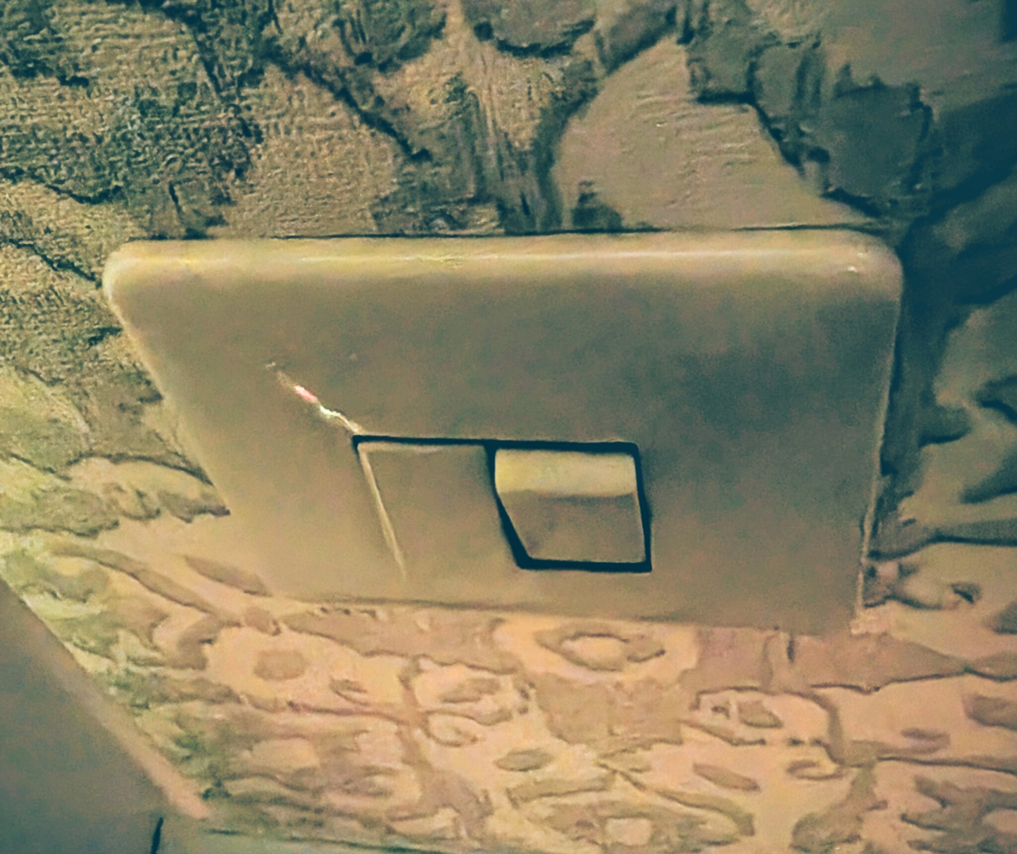

Jag har en fundering. Har en strömbrytare i hallen enligt bifogad bild. Den högra knappen är till belysning i hallen, det finns även en strömbrytare i andra änden av hallen för den. Den vänstra bryter två lampor ute vid entretrappen. Den ena lampan är bortplockad och tre kablar sticker ut ur ett rör, troligen fas nolla och jord (har mätt med multimeter). Jag skulle vilja sätta ett uttag för motorvärmare där dom tre kablarna ute kommer ut, men vill inte att den är kopplad via strömbrytaren, misstänker även att det inte är att föredra då det kommer gå rätt mycket ström genom den när motorvärmaren används. Kan man koppla ihop kablarna bakom brytaren eller måste man gå via någon eventuell dosa nånstans. Jag gör en del eljobb själv, men kontaktar elektriker om det verkar för svårt att göra själv.

Det är säkert en dubbeltrapp du har där. trapp för lyset i hallen och då är den andra knappen för Y-lyset. Nu är det 2 lampor ute och det är säkert en dosa som det delas i, till varje lampa. det är där som omkoppling ska vara, inte i brytaren. Många gånger så är det en takdosa som y-lyse går till och den sitter nog under en armatur i taket i hallen.
Ok, men det är ju bara den högra som är trappkopplad, den vänstra är den enda strömbrytaren till utearmaturerna.

Jepp, men den andra delen är en trapp det med, men kopplas bara in/ut ( 2 ställen på den brytardelen. Icke förty är det säkert kopplat i en dosa, för det är säkerligen inte 2 tändtrådar kopplade i brytaren för Y-lyset.

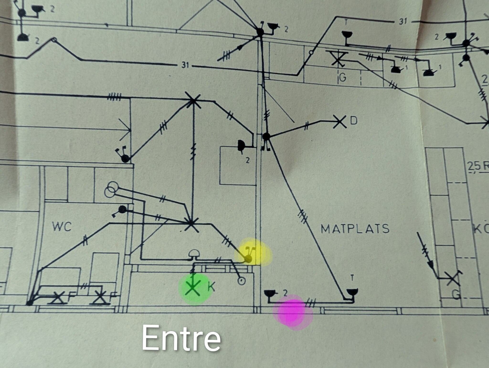

Laddade upp en ritning. Gul markering är strömbrytaren, rosa är där kablarna kommer ut (före detta utebelysning) och grön är den andra utelampan som fungerar och är inkopplad. Min tanke är att göra om det rosa kablaget till ett uttag som alltid är på, skall inte gå genom en strömbrytare. Är det nån som är bra på att tyda dessa gamla ritningar (från 1972)?

Jepp det är en normal ritning för elen i huset. Så din markering för en dåvarande armatur är en extra utanför ritningen. Nästa bra fråga då. Vad finns i dosan bakom brytaren, om den rosa går till brytaren, så ska det finnas fas ( finns där ) noll + jord, har du kollat ovanför brytaren om det finns en dosa, kan vara övertappeserad, knacka lite lätt, runt om på väggen ca 20 cm ner. Annars som extra kan det gå till närmaste takdosan i taket under arnaturen. Hur mycket tänker du på att belasta uttaget med, ligger rätt mycket på den fasen, enligt ritningen.

Finns ingen dosa i hallen ovanför eller i närheten av strömbrytaren, har gjort som du sa knackat och känt men verkar inte vara ngt. Men på ritningen ser det ju ut som att det går något till lampan i taket så kanske finns en dosa där under. Hur brukar dom sitta fast? Nu är det en lampkontakt och ett runt lock med en krok i mitten vid lampkontakten. Sitter den fast med skruven (kroken)? Har mätt kablarna ute med multimeter och det verkar vara fas nolla och jord. Tänkte som sagt sätta ett uttag för motorvärmare till en bil, och det kommer då belastas med kanske uppåt 2kw (motor och kupevärmare) en stund varje morgon under vintern. Har kollat säkringarna och på den säkringen sitter inte så mycket annat förutom belysning. Hur tolkar man symbolerna på ritningen förresten?

Nej strömbrytaren bryter både strömmen till dom lösa kablarna och den befintliga lampan ovanför ytterdörren, så dom verkar höra ihop. Grejen är den att jag vill koppla in ett uttag som alltid har ström där kablarna till den gamla utelampan kommer ut, och vill inte att det ska vara kopplat via en strömbrytare då det inte känns speciellt säkert att ha såna laster genom en sån enkel liten strömbrytare. Så frågan är om jag kan koppla om redan i dosan eller om jag måste koppla om bakom strömbrytaren. Jag bryr mig inte om lampan ovanför ytterdörren lyser konstant eller inte, jag kan även koppla bort den senare.

Då är det säkert kopplat i taket. Om du inte bryr dig om lampan ovan dörren, så kan du koppla ihop dom i brytaren och få direktström ut. Enklast med lampan ovan dörren, kan kanske då vara att köpa en lampa med ljussensor i, då tänds och släcks den med ljuset ute.

Det var fyra trådar in i brytaren, svart, brun, blå och gul. Klurade ut efter att jag tog isär brytaren att svart och brun var ytterbelysning och blå och gul (och även svart som var byglad) gick till hallbelysningen. Kopplade ihop svart och brun i en wago och blå och gul i en annan wago. Då har jag konstant ström på utelampan och på uttaget ute samt kan tända och släcka hallbelysningen på den andra strömbrytaren. Så nu funkar det som jag tänkt. Men är det någon nackdel att koppla ihop kablarna i dosan bakom brytaren?

Svar nej, blir detsamma som att koppla ihop i en dosa på/i väggen eller i tak.
