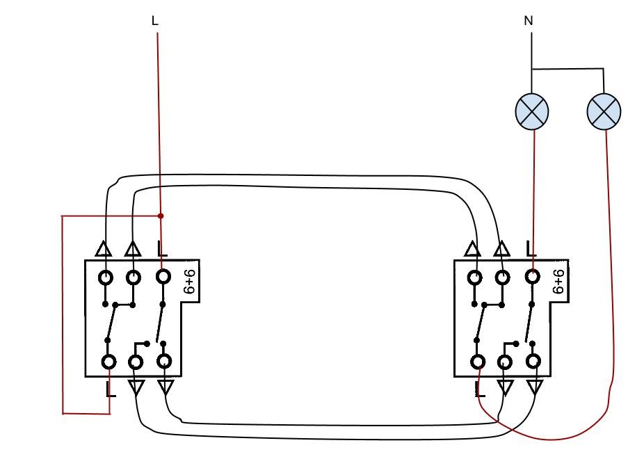

I din skiss saknas det flera tåtar. Var den bara skissartad?
Men obruten fas till ena brytaren, tändtråd från den andra. Nolla till lampor/trafo.
Eller kanske ännu hellre en sparkoppling då du har trångt.

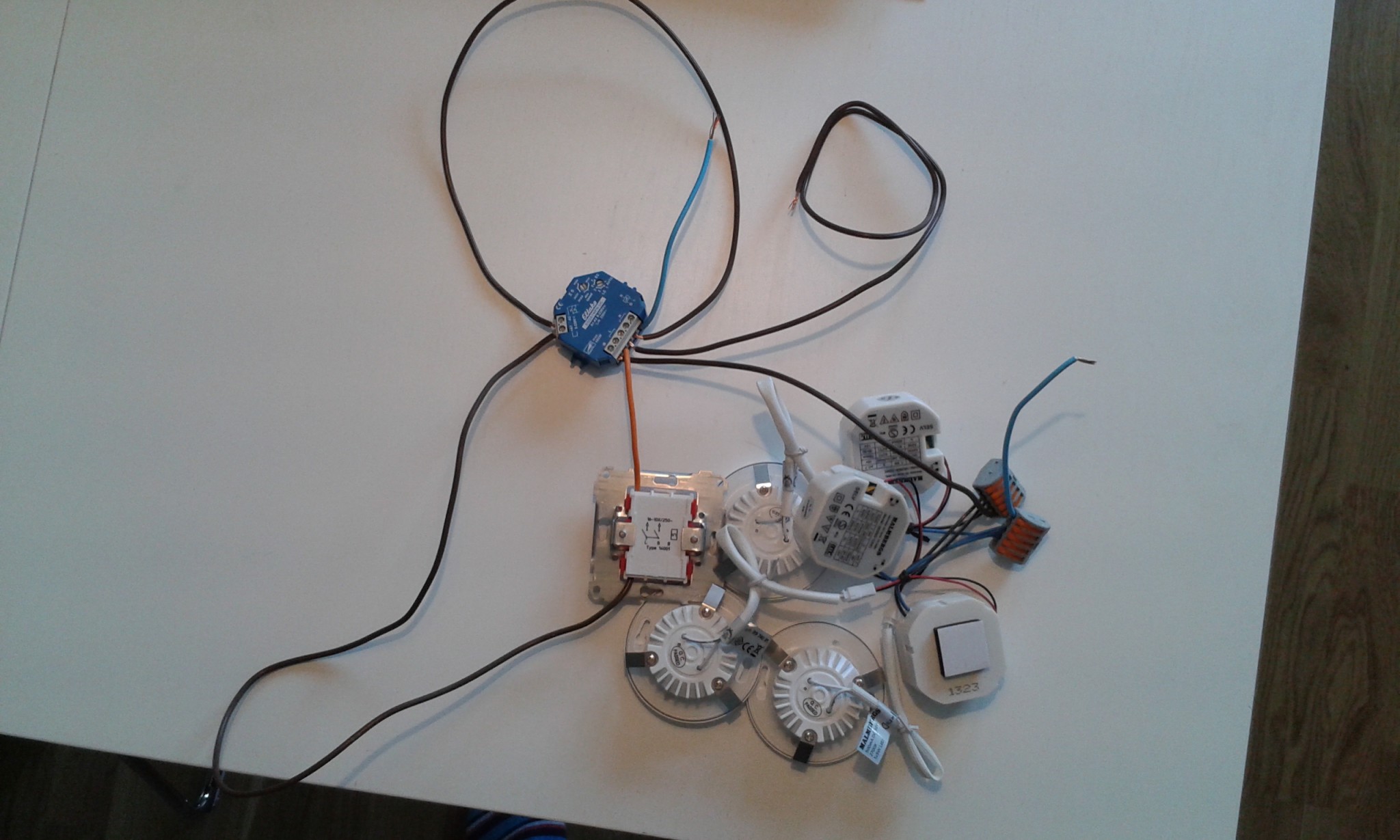

Nej det är faktiskt kopplat exakt på pricken som det ser ut på bilden. Såhär ser min experimentuppsättning ut i verkligheten =) (ursäkta det opedagogiska formatet). Det är redan installerat på flera ställen och fungerar som det ska. De lös ändarna sätts såklart på fas och nolla (de andra färgerna stämmer dock inte överens med ritningen då detta endast var ett experiment)
Nån som vet hur detta ska kopplas i trapp? :/ Om nån vet, försök att beskriva så enkelt som möjligt så blir jag tacksam! Har koll på fas, nolla och tändtråd men fler fackuttryck än så, så är jag lost
Vad är det för dimmer du har? Med en dosdimmer behöver du troligen inte någon trappströmbrytare utan kan lägga två enpoliga återfjädrande parallellt.
Dimmern är den blå pucken som syns på bilden, det är kanske en dosdimmer? Ok, hur gör jag då?
Så här kanske, om det nu är en traditionell trappkoppling du frågar efter:

Det syns på bilden vad som är dimmern, och om man förstorar kan man se att det står Eltako på den. Däremot syns inte beteckningen. En dosdimmer sitter gömd och har inget vred eller motsvarande utåt utan styrs endast med andra brytare eller vred. Jag trodde att det var en sådan, men det kanske det inte är. Har du något papper till dimmern?
Hmm ok! Det är en eltako EUD61NPN-UC. Precis, den har inget vred utan sitter gömd så då är det en dosdimmer =). Måste knoppa men ska se om jag kan bifoga ett kopplingschema. Jag har som sagt lyckats installera den i vardagsrummet med lyckat resultat men då var det inte fråga om någon trappfunktion. Jag blir riktigt snurrig när jag försöker förstå hur den dessutom ska kopplas i trapp
Snyggt, tack! :D Jag måste tyvärr knoppa nu men ska kika om jag få ihop det baserat på den grymt tydliga ritningen
Avemo skrev:
Den här?
[länk]
Du behöver inte göra någon trappkoppling alls. Du kopplar två återfjädrande brytare parallellt precis som det är ritat i inkopplingsexemplet. Det går att ha hur många strömbrytare som helst till den och lägga alla parallellt.
Ja precis, den är det. Så jag kopplar alltså tändtrådarna från båda olika tryckknapparna till samma ställe på dimmern så att säga?
För protokollets skull, detta fungerade.
För protokollet så var ursprungsfrågan en traditionell trappkoppling, som senare gled över till tryckknappsstyrning av dimmer. Eller var det så från början? Något förvirrande tråd.. :x
