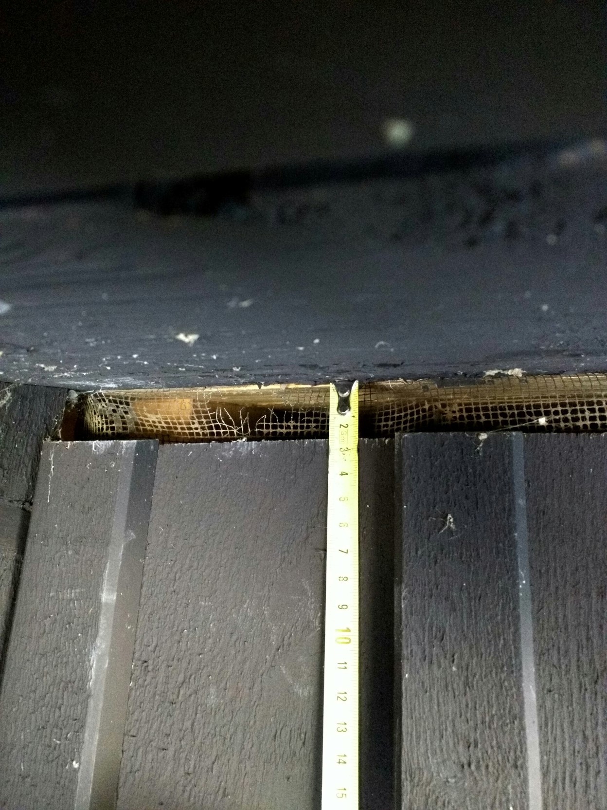

Satte något vanligt plastnät vid luftningen takfot. Småfåglarna har på några hål gjort hål i denna för att hämta lösull på vinden. I dessa hål flyger sedan getingar och annat in.
Vad kan jag sätta nu i efterhand från utsidan som håller bra!
Ca 25mm är glipan
Perforerad plåt med ett myggnät bakom skulle funka att hålla fåglar borta.
