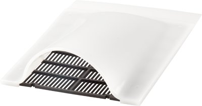

Är just i färd med att byta tak och takläggaren nämnde i hast att man kan sätta in takventilaton genom att göra 5 st hål i taket och sätta in som små kupor med nät och sedan täta med silikon.
Han sa att det numera var rekommendation att göra så.
Någon som vet vad han kan prata om? Är det något man ska göra?
Jag har ju ventiler på vind och luftspalt finns vid takfoten.
Vill ju inte mitt tak ska se ut som en svampskog när han är klar.

Jag misstänker att det är någon slags "mögelstopper" som takläggaren menar
Jag är ingen expert, och vet inte om det är bra att ha.
Men har du problem med att ventilationen på vinden är otillräcklig idag.
Det kanske behövs någon som inte bara vill sälja grejor som kan bedöma takets skick,
samt om och hur det skulle behöva åtgärdas.
Ibland är det faktiskt till nackdel att öka ventilationen, och man kanske snarare borde minska den.
PS
Googla på mögelstopper så ser du lite varianter och får lite info.

Har du några problem med dålig ventilation påvinden nu?
Om inte, så är det onödigt att göra en massa hål på taket och silikon håller inte i evigheter.
Jag hade hellre haft ventilation uppe under nockpannorna.

Tror inte jag har några problem idag. Köpte huset för två år sedan och huset är byggt - 57 och jag tror väl att taket med lertegel är från - 57 oxå.
Besiktningsmannen mätte ej upp några förhöjda fuktvärden vid köpet.
Har en hygrometer på vinden som visar att luftfuktigheten har legat på över 75% i över en månad nu. Snitt mellan 83-85%. Vet inte om det är något att oroa sig för?
Ok kanske inte behöver det då.
Är luftfuktigheten något att oroa sig för då?

Att luftfuktigheten är hög på vinden beror troligen på att den är uteluftsventilerad.
Alltså blir temperatur och fuktighet väldigt nära vad de är utomhus.
Ute är ju luftfuktigheten nu "HI" dvs 95% RH eller mer.
Hur skulle det kunna vara torrare på vinden?
Men fuktigheten gör ingen skada så länge det är kallt, det är först när det blir varmare som det kan bli problem.
Och att ventilera mer nu under vintern gör nog alltså ingen nytta.
Detta är de uteluftsventilerade vindarnas dilemma, hur man än vänder sig så blir det fel.
Det har gjorts försök med att stänga igen all ventilation på vinden, och det kan förbättra läget.
(Tror att det var vid Bergens universitet man undersökte detta, och det är verkligen en fuktbelastad trakt.)
(Själv har jag tagit konsekvenserna av detta och byggt en oventilerad "klimatvind", där det alltid är torrt och inte så kallt heller)

Ok så jag behöver nog alltså inte oroa mig så mycket så länge det är kallt ute.
Vid varmare klimat ute och om luftfuktigheten då fortfarande är hög så kanske jag ska e vad man kan göra åt det?

Hur har det funkat hittills?
Är det fukt/mögelskador nu på denna 57-åriga vind?
En gammal snickarkompis hade ett bra talesätt: Oroa inte det gamla.
Dvs ändra inte i onödan sådant som har fungerat bra hittills
