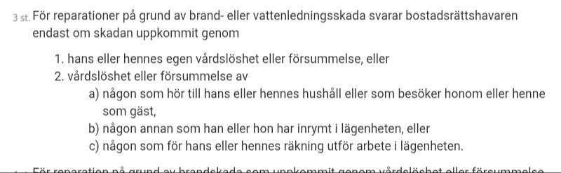

@globaljuggler har en mycket bra poäng. Vattenledningar i väggar är normalt föreningens ansvar. Så om de har skadats av förre ägaren är det en sak mellan dem (föreningen & förre ägaren). Din enda roll som nuvarande ägare är att det var du som upptäcker skadan och därmed förhindrade ytterligare skador och kostnader för föreningen.
I det läget finns det ingen anledning att göra exakt som jag tidigare skrev. Kontakten med förre ägaren blir då en sak för föreningen.
Recommendationen är att kontrollera om föreningens stadgar har någras skrivningar som flyttar över föreningens lagliga ansvar till bostadsrättshavaren (ägaren).
Du hann före men jag klistrar ändå in referens:globaljuggler skrev:
https://lagen.nu/1991:614#K7P12S3
Om läckan kommer från en trycksatt tappvattenledning spelar det ingen roll vad som står i stadgarna. Lagen (Bostadsrättslagen) är nämligen tvingande till medlemmens förmån på den här punkten. Det innebär att lagen alltid trumfar stadgarna.O skrev:
Det är först om det rör sig om en annan typ av rör (t.ex. avlopp eller värme) som stadgarna blir relevanta för ansvarsfördelningen

Då är ni tyvärr tillbaka på ruta ett. Om det gäller en bostadsrätt sker köpet enligt köplagen. Normalt sker köpet ”i befintligt skick” , och numera är det praxis att det skrivs in i kontraktet och att det även skrivs in att ni uppmanats till undersökning före köp. Om säljaren gett garantier/utfästelser så minskar det er undersökningsplikt. Ni skriver inget om vilka undersökningar ni gjorde före köp, men om skadan kunnat upptäckas vid en noggrann undersökning kan ni inte ställa krav. Er undersökningsplikt beror också på installationernas ålder, om de är gamla ökar plikten. Det har också utarbetats en praxis att små belopp i förhållande till köpebeloppet, under cirka 5 procent inte ger ersättning.J jonas.kei123 skrev:
Vilket som är det alltid möjligt att föreslå säljaren en kompromisslösning , ”good will”, och framföra att det är bra för båda parter att lösa problemet på detta sätt.
- Utan att ha sett stadgarna samt
- utan att veta exakt vad det är för rör som skadats och
- utan att veta exakt i vilken vägg röret finns
För övrigt är stadgarna alltid relevanta. Man får skriva in vad som helst i stadgarna. Exakt vad som kan stå där som har betydelse i detta fall är meningslöst att gissa. Därför bör alltid det första man gör i sådana här fall att läsa stadgarna. (efter att ha hanterat den akuta läckan)
Utan den informationen är det enda man med säkerhet kan säga att den som orsakade skadan (dvs. förre bostadsrättshavaren) har ett ansvar för sitt handlande.
Att nuvarande bostadsrättshavare skulle ha något ansvar verkar osannolikt. Men för att avgöra den saken krävs mer information. Därför skulle jag säga att en bra strategi för TS är att tillsvidare vägra betala något.
